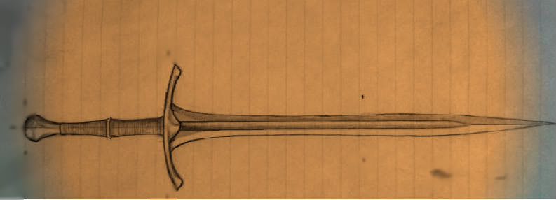

Merhabalar bıçaksanatı ahalisi... Uzun sessizlikten sonra civataları sıyırıp kılıç yapma işine girmeye karar verdim... ;D Elimde sadece eğe mengene ve matkapla ( haa birde bol sabır ), bir kılıç yapmayı planlıyorum... Şu an için tek derdim karametalçelik sanayiyi bana 1000x10 cm uzunluğunda bir CK67 kesmeye ikna etmek ve bu uzunluktaki çeliğe uygun kılıcımı kırmayacak ısıl işlem firması bulmak... Bu konular hakkında bana yardımcı olabilecek, öneride bulunabilecek herkezden destek bekliyorum. Sonuçta yapmaya çalışacağım şey epey zor... ::)
EDİT: Malzemenin kalınlığı ne kadar olmalı ?

Kılıç türüne bağlı. Rapier olsa 4 milim filan yeterdi, ancak yatağan veya ortaçağ türü bir kılıç düşünüyorsan çok daha fazla malzeme ile başlaman lazım.
Tavsiyem ilk deneme için geometrisi en basit türlere girişmek. Sadece eğe ile çalışacağını düşününce en kısa ve tek taraflı ağzı olan kılıçlar aklıma geliyor. Mesela korsan tipi "cutlass" (pala) türleri, yatağan gibi tek taraflı. Bu tipler yakın dövüş için oldukça etkili ve yapımı kolay ekonomik kılıçlardı, kalınlık yaklaşık 7 milim yeterli, uzunluğu yaklaşık 80 cm kabza dahil. Bir örnek:
Leaf (yaprak) tipi kılıçlar, senin gösterdiklerinin geometrisi seni baya uğraştırır, olmaz diye bişey yok, olur, yeterli sabır ve gayret oldukça. Bu tip bir projede Oğuzhan arkadaşın "kutup yıldızı" http://www.bicaksanati.com/forum/firindan-yeni-cikti-(eserlerimiz-galerisi)/kutup-yildizi/ projesinde kullandığı tip bir eğe yadımcısını şiddetle tavsiye ederim....
Bunun dışında Leaf (yaprak) kılıç yerine "Erken Rönesans" tipi "long sword" (uzun kılıç) tipleri bence yapılması nispeten kolay ve göze hoş gelen kılıç türleri. Uca doğru incelen kılıcın en kalın noktasını tabanı oluşturur. Bu tip bir uzun kılıçta En azından 8 milimlik bir malzeme ile başlamakta yarar var. Uzunluk toplamda 100-105 cm civarı, bıçağı 80 cm kadar. 1.2 kilo gibi bir ağırlıkla keyifli bir proje...

Berke elimden gelidiğince anlatayım
elinde 8 mm'lik bir lama var. kılıç profili yukardaki gibi olacak diyelim. en 50 mm. senin 25 mm'de 4 mm indirmen gerekli. 4/25=0.16.
eğe ve takoz ile elde etmen  gereken yükseklik/uzaklık oranı bu.
takozun yüksekliği 50 mm ise
50/X=0.16
X=312.5mm  takozun kenara uzaklığı bu kadar olmalı.
yada sabit bir açıda yapmak isteyebilirsin. misal 15 derece
tan 15= 0.2679....
bu sefer yükseklik / uzaklık oranın bu oluyor.

Akın abi benim anlamadığım bir kısım var
Alıntı
8mm lamadan 3,50 mm malzeme indirmemiz gerekmiyormu ? Aslında bu soru ısıl işlem hakkında bilgisi olan hocalarıma... Yani 4-4 8 eder ısıl işlem öncesi en az 1 mm ağız kalınlığı bırakmamız gerekmiyormu? Bu kılıçta değişirmi ?? Veya dar açılı bıçaklardamı bu böyledir ? Geniş açılı kama tarzı bıçaklarda bu değişirmi ??

« Yanıtla #18 : 25 Ocak 2011, 16:19:44 »
berke haklısın kılıçta da sonuçta ısıl işlem öncesi ağız kısmında bir pay bırakmak gerekir. ne kadar olduğunu ustalar söyleyecektir nasıl olsa.
ama neticede düz (flat) bir ağız için taşlama sonuçta tam ortada birleşmesi gerekiyor. yani oran sabit ama ısıl işlemden önce ağızdaki paya gelene kadar yapıyosun. ısıl işlemden sonra tekrar aynı açıyla devam edip ağızı sıfırlıyorsun. en azından benim yaptığım bu. (burada açıyı unutmamak önemli scandi olarak başladım bıçağı şuan convex yapmadan nasıl kurtaracağımı düşünüyorum. tabla üstünde bir çizik çekmiştim açıyı ordan sabitlerim diye ama üzerinde benim çizdiğimden daha belirgin bi çizik daha varmış ısıl işlem sonrası ordan sabitleyip girişmişim bıçağa)
