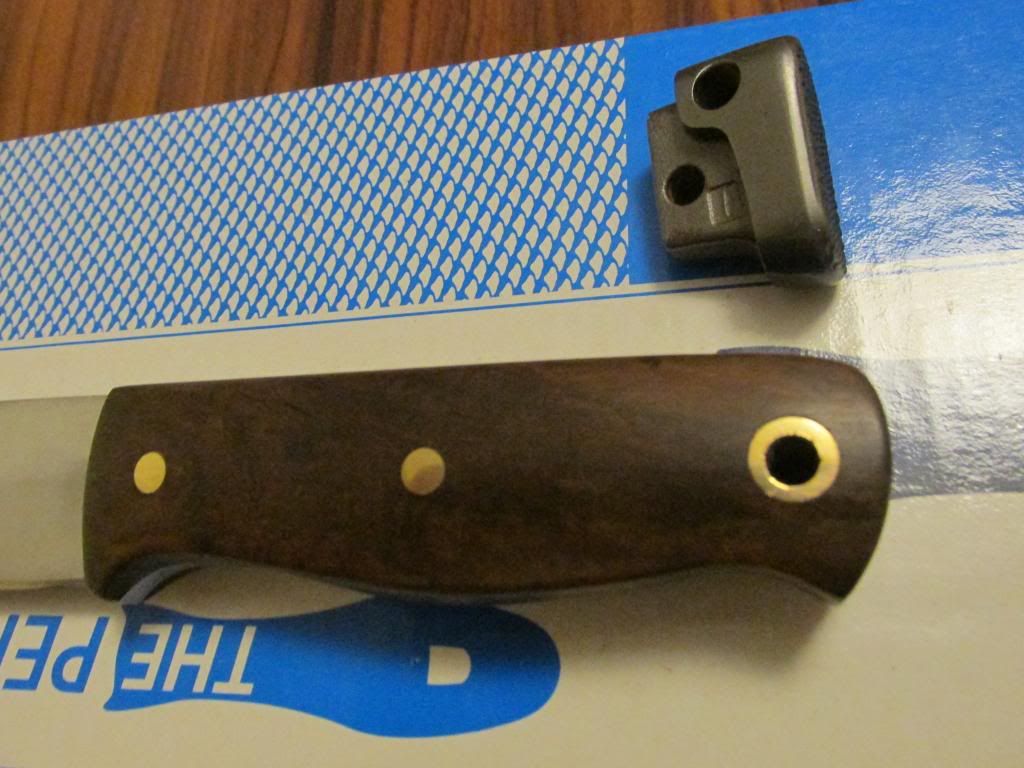

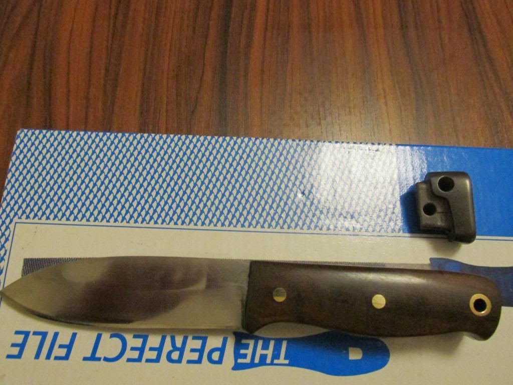

Ecorotti ustam yani salim ustanın paylaştığı bıçak benim yapmak istediğim bıçaktan daha mı sağlam. Sanki diğeri daha sağlam gibi duruyor :) elbette siz daha iyi bilirsiniz. O kırılan çekiç yerine geçen parça bu şekilde değerlendirilebilir kanımca hatta bıçağımın ana kısımlarını bitirebilir ve o aşamaya gelirsem eğer kullanmayacaksanız talip olabilirim :)
İki bıçağında sahibi olmuş olarak yazayım. Salim'in paylaştığı bıçak kesinlikle daha sağlam. İki ürün de aynı markanın fakat birisi piyasa işi diğerini ise meraklılar tercih ediyor.
Parça bir pimle tutturulmuş. Epoksiyle sıkıştırılmış çekiç gibi kullanıldığında görüldüğü üzere yerinden çıkıyor.
(subliminal pferd mesajı vermişim çaktırmadan) :)
İşte bu yüzden full tang bıçağı bitirip arkadaki parçayı bıçağa perçin yapılırsa çıkma olasılığı çok düşük olur ve daha sağlam olur. Şu anki mevcut olan arka parçaya profil kalınlığınca kanal açılıp profile perçinlenebilir.
El testeresi ile de profil çıkartabilirsiniz. Delik izi derken deliğin merkezini işaretleyip matkap kaymadan delik delmek için soruyorsanız onun adı nokta zımba.

salim hocam eğer ecorotti hocamdan o parçayı alabilirsem  O:-) benimde aklıma öyle birşey geldi ancak testerenin kalınlığı 4mm çeliğin girebileceği kadar yer açmaz gibime geliyor yanından hemen bir daha kesebilirmiyim bilemiyorum ama güzel olur hani :) sadece tek delik olduğu için sağlam olmayabilir belki ama onun içinde kuvvetli bir yapıştırıcıyla desteklenirse belki daha sağlam olabilir..
nokta zımba için teşekkürler. el testeresi ile çıkarmak varken ustaların delik delmesinin bi manası var mıdır acaba?

salim hocam eğer ecorotti hocamdan o parçayı alabilirsem...
Bıçak halen kullanımdadır. Yeni bir kabza yaptığım zaman parçayı yerine takacağım.
Eğe ile böyle bir parça yapılabilir.
