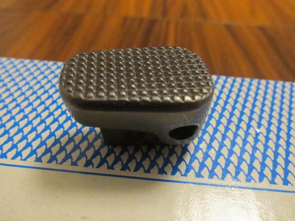

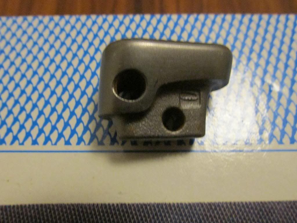

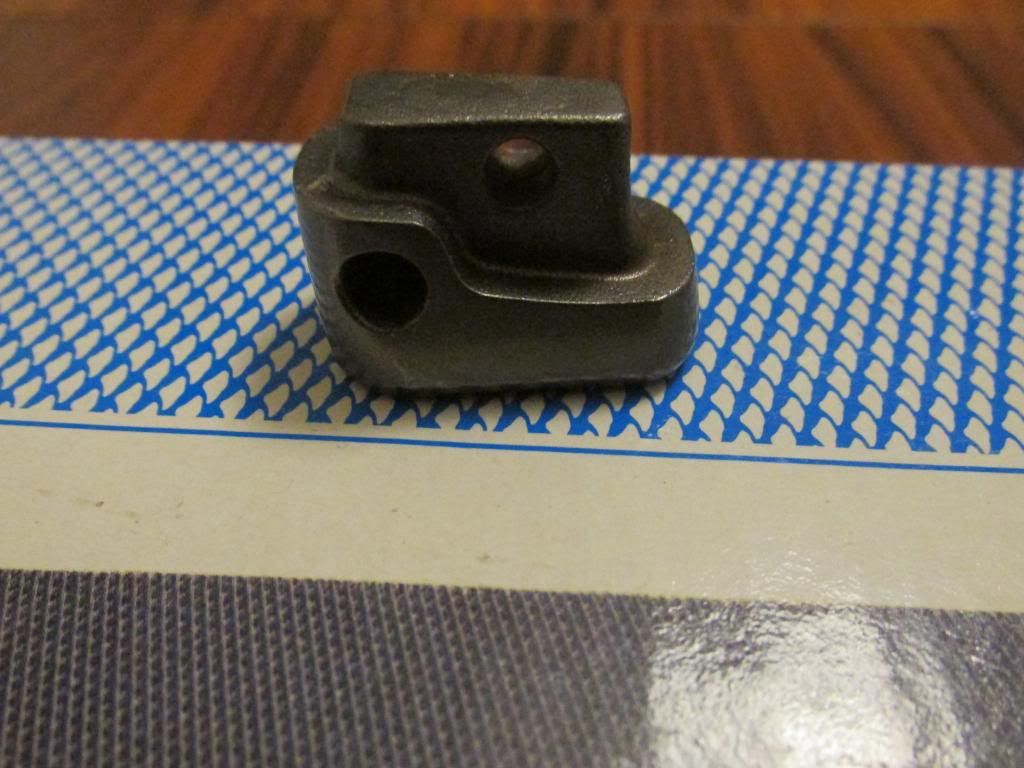

Yapmaya çalıştığınız bıçağın parçalanmış versiyonu bende var arkadaki çekiç benzeri tabir ettiğiniz parçayı fotoğraflayıp paylaşacağım.

Ecorotti ustam yani salim ustanın paylaştığı bıçak benim yapmak istediğim bıçaktan daha mı sağlam. Sanki diğeri daha sağlam gibi duruyor :) elbette siz daha iyi bilirsiniz. O kırılan çekiç yerine geçen parça bu şekilde değerlendirilebilir kanımca hatta bıçağımın ana kısımlarını bitirebilir ve o aşamaya gelirsem eğer kullanmayacaksanız talip olabilirim :)
