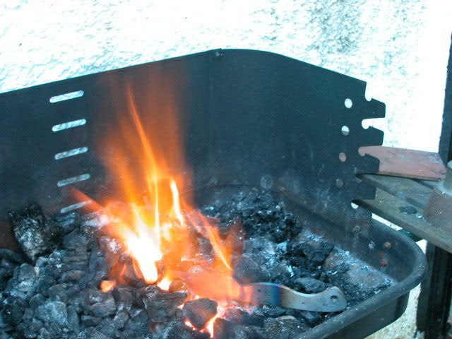

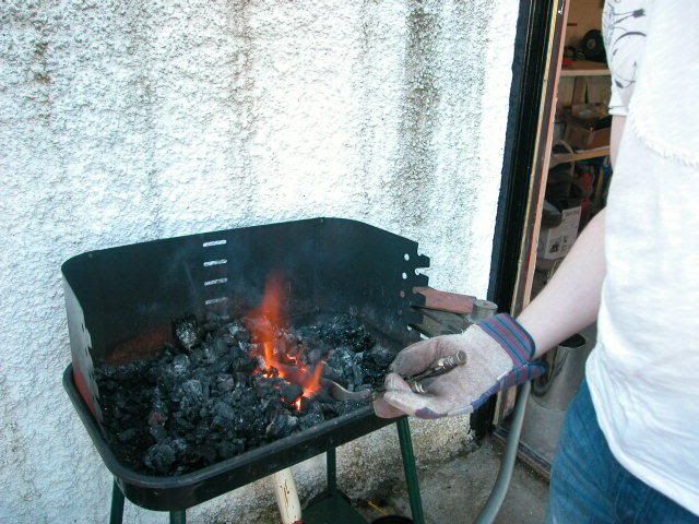

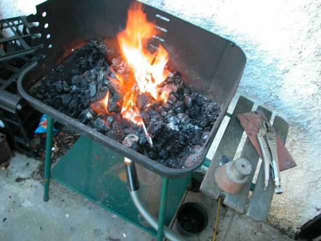

Basit bir modifikasyonla çok rahat hem dövme hem de ısıl işlem ısılarına çıkabilirsiniz, hatta dövme kaynak için gereken çok yüksek ısılara bile ulaşabilirsiniz. Ancak önemli olan ısının yüksekliği değil ısı kontrolü ısıl işlemde. Bu yüzden kömür ocağında biraz ön çalışma ve denemeler yapmalısınız, demir parçalarında eşit ısıtma konusunda ve kömürleri kontrol etme konusunu çalışınız. Ardından da ısıl işlem için bıçağı yaptığınız çeliğin sertleştirmesi ve tane büyümesi konusunu test ediniz. Bu testleri yapıp çeliğin tav renklerini öğrenmeniz ve homojen ısıtma için el alışkanlıklarını biraz geliştirmeniz önemli o kadar uğraşarak yaptığınız bıçakta ısıl işlem yapmadan...
Hoş geldiniz bu arada forumumuza, ısıl işlem öncesi çalışmalarınızı resimlemeyi unutmayın, bazen ısıl işlemden sonra bıçaklar mefta olabiliyor, özellikle acemilikte, elinizde bir kaydının olması güzel bişey. Ayrıca bizimle de paylaşırsanız çok seviniriz...
Bu arada bir örnek bu mangal modifikasyonu:
http://www.britishblades.com/forums/showthread.php?42323-Steel-Fire-Pit-for-Forge

Kendime inanamıyorum cahil cesareti resmen büyük uğraşlarla tamamladığım bıçağımı ısıl işleme aldım. nasıl oduğunu paylaşmak isterim. dün eksoz tamircisi arkadaşımın dükkanında bıçağı oksijen tüpü ile ısıttık. metal istediğim renge gelince (renk sıkalasını da formunuzdan öğrendim) otomobil yağına dik olarak daldırdım. ileri geri derken bıçak soğudu yağdan çıkardığımda (Araba Makasından yapmıştım ya) makas çeliğinin makas gibi eğildiğini gördüm...yani benim düzeltmeden önceki şeklini almıştı. üstelik sertleştiğinden düzeltme için çok uğraşmam gerektiğini düşündüğümden tekrer ısıtarak düzeltme yoluna gittim. neyse uzatmayalım. tekrar doğrulttuğum çeliği. yeniden temizleyip. su vermeyi planlamıştım akşama kadar temizlikle uğraştım. bitince çeliğin evde kullandığım bir çok bıçaktan daha sert olduğunu farkettim. herhalde tekrar ısıttığımızda yeterince yüksek dereceye çıkmadığımızdan bir nevi normalizasyon (menevişleme) yapmış olmalıyız. ben de sap malzemesini takarak bitirdim. sert bir ağız yapısı oldu . sap için menengiç ağacı kullandım bildiğim en sert ağaç (venge den bile sert bendeki en az on yıldır kuruyordu demir testeresi ile zor kesiliyor normal testere ise iz bile yapamıyor.) bıçağın boyutlarına gelince toplam uzunluk 35cm namlu uzunlugu 22,5 cm namlu gerisinde 2 cm boşluk var et kalınlığı 0,5 cm eni ise 4,5 cm bu yapmış olduğum ikinci bıçak oldu.  ;D ;Damatörce.

Yalnız aman yanlış olmasın, bıçağınız çok çok daha sert ve aşınmaya dayanıklı olabilirdi eğer biraz daha ısıl işleme zaman ayırıp ön testler filan yapsaydınız. Ancak haklısınız, sadece normalize edilmiş çelik bile piyasadaki mutfak bıçaklarından filan daha sert oluyor  :))
