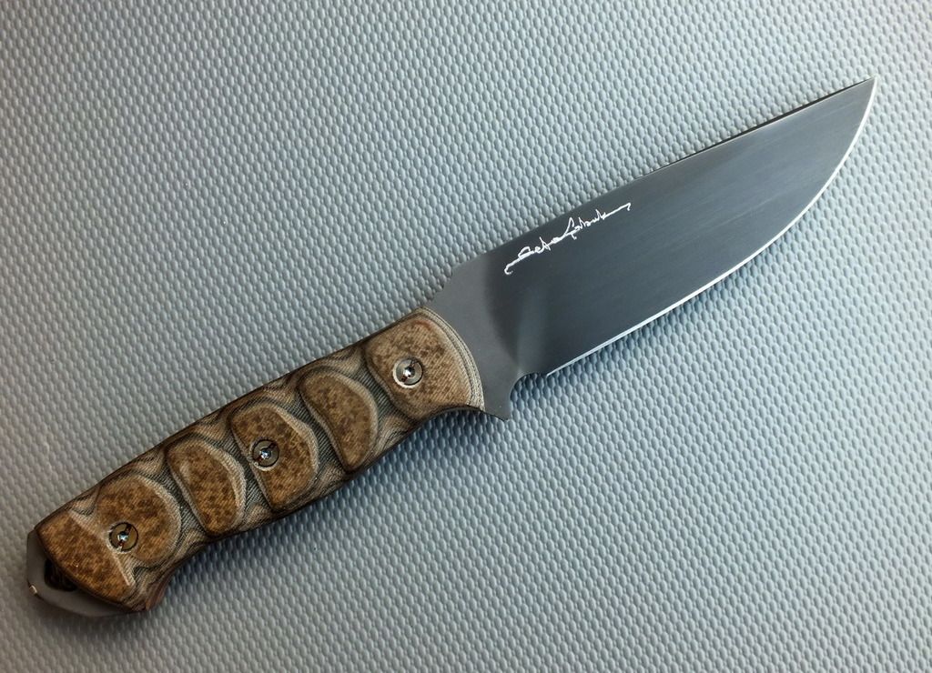

« : 06 Şubat 2017, 14:56:41 »
Yeni bitirdiğim bir saha bıçağı, biraz detay vereyim; malzeme 80CrV2 karbon çeliği. Üzerindeki karartma izinden de belli olduğu gibi bölgesel sertleştirme var, sadece namlu kısmı sertleştirildi, sap ve kuyruk sert değil. Bu bıçakta asıl önemli nokta kılıf. Açık söylemek gerekirse ben pek beğenmedim ama değişik bir çalışma olduğu için de vazgeçmedim. Kılıfta kullanılan boyalar tamamen doğal. yeşil renk, kurutulmuş ağaç likeni ve ıspanak karışımı. Kahverengi tonlar ise, yeşil ceviz kabuğu bulamadığım için, Çıtlık ( sakız) ağacı talaşının suda bekletilmiş halinden elde edilen boya. Bıçak üzerindeki bir başka detay da kuyruk kısmına sert lehimle birleştirilen karbür çekirdek, bununla her türlü sert malzemeyi veya camı kesip, çizebilirsiniz. Sap mikartası benim eski pantolonlar ve polyester, mikarta sapa yapışık değil istenildiğinde rahatça sökülüp takılabiliyor. Torx başlı vida kullandım ama içime sinmedi vidaların üzerine bir de düz tornavida için ağız açtım.Detaylar bu kadar.
Toplam boy: 230 mm
Namlu: 115 mm
Kalınlık: 4 mm
Genişlik: 31.5 mm
Sap : mikarta
Meneviş:250 derece
cem eser

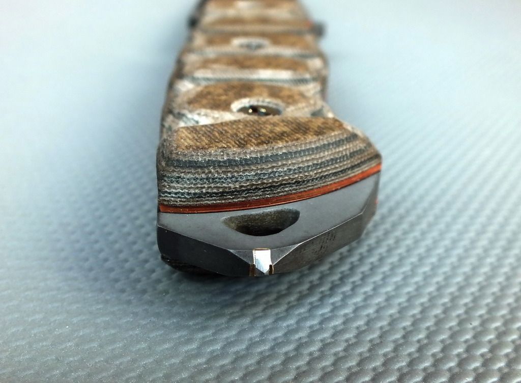

Sap başında bu şekilde bir karbür parça kullanmak hep yapmak istediğim bir çalışmadır. Sayende işlerliğini görmek için zahmete bile girmeyeceğim. :)

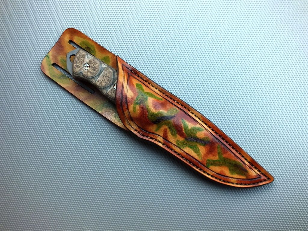

valla hocam bu bıçak çok güzel olmuş ya formuna renklerine hasta oldum yemin ederim.. Ayrıca bu deri boyaları halt etmiş ya kahvenin tonu çok iyi oturmuş eğer atma yapmazsa tamamdır yani.. bıçağın rengine gelince çok canlı bi rengi var hocam ya bunun nitrik asitte kararttınız sanırım nekadar bekletiyosunuz ve asitten çıktıktan sonra böyle kalması icin bi işlem yapıyomusunuz ?

Elinize sağlık çok güzel olmuş, sapta ki karbür ucu gerçekten orjinal bir fikir olmuş, karbür ucunun nasıl temin edilebilir ve nasıl lehimleme yapıldığıyla ilgili bilgi verirseniz sevinirim.
Sağolasın Erdoğan, doğal boyalar sentetiklerden daha dayanıklı ve kesinlikle atmaz çünkü deriye sıvı olarak nüfuz ediyor. Evet nitrik asitle karartma, % 8 lik nitrik asit kullandım. Yüzey iyice yağdan arındırıldıktan sonra 3-5 sn nitrik asit ardından suyla durulama ve yüzeyi silme işlemi ve bu işlemi on kere tekrar. Yüzey istenilen siyahlığı alınca yüzeye camsil püskürtülüyor ve siliniyor. En son ince bir yağla yağlanıyor ve tekrar siliniyor. İşlem bu.

Buradaki karbür çekirdek, ağaç kesme testerelerinden çıkardığım karbürlerden. Atmayıp saklamıştım, bir testereden bir dünya çıkıyor. Yuvası açıldıktan sonra gümüş kaynağı da denilen sert lehimlemeyle yerine sabitleniyor. Sert lehimleme yazarsanız forumda çok konuşmuştuk zamanında. Çok teşekkürler.
