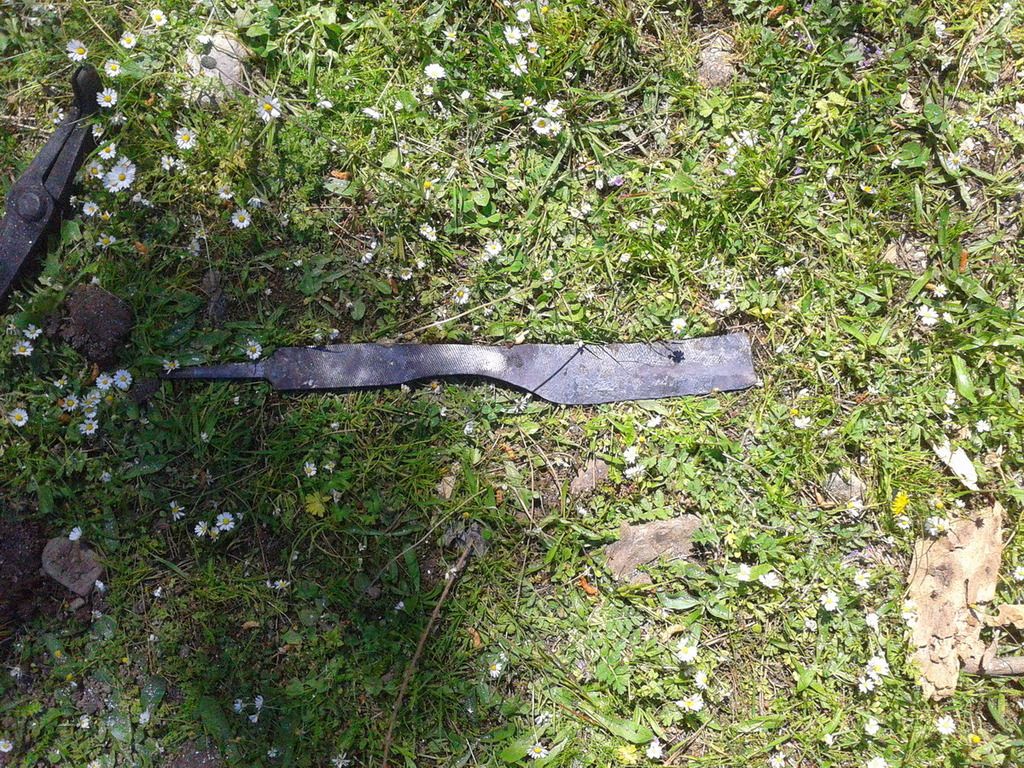

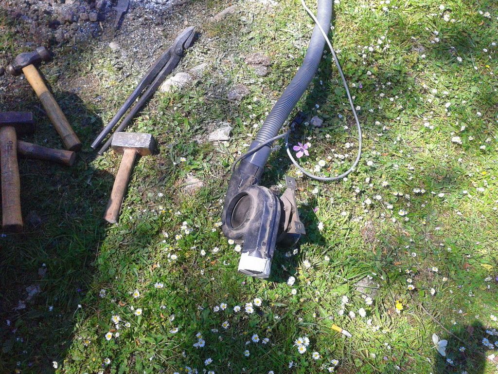

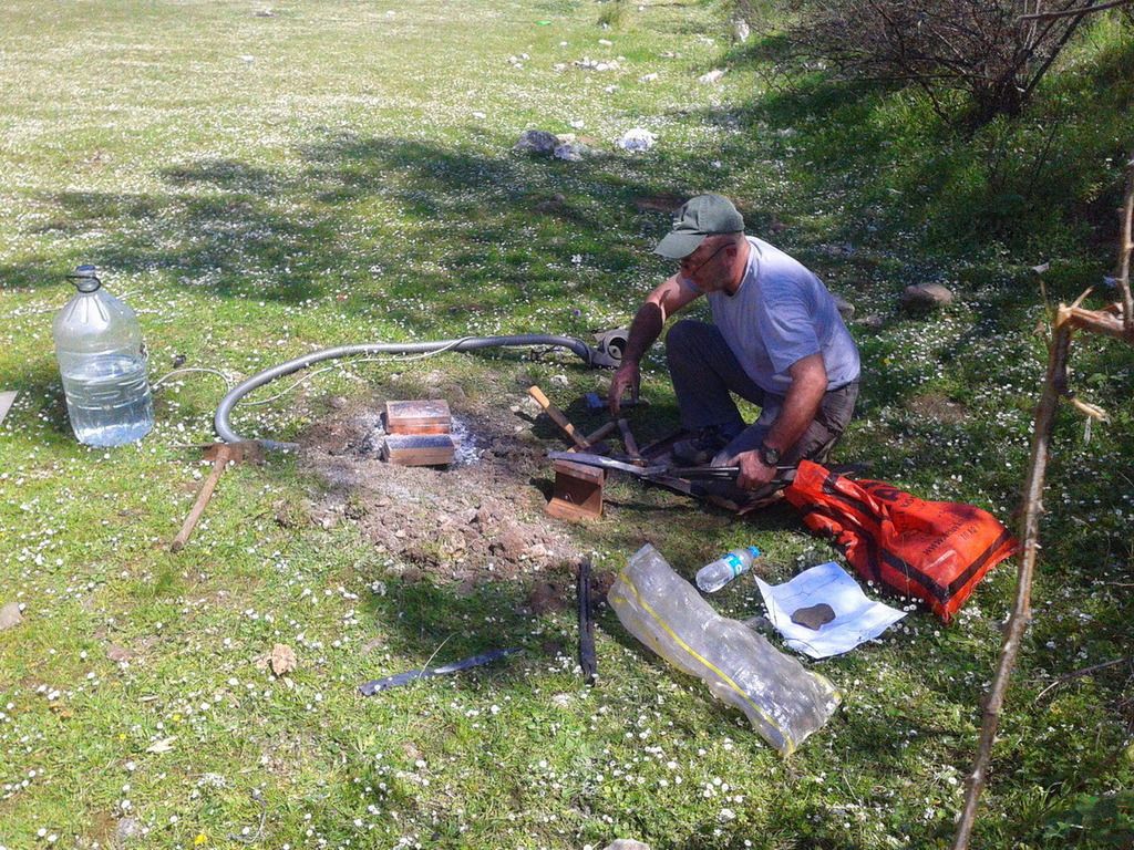

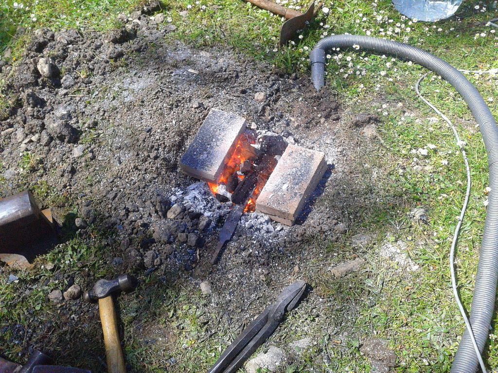

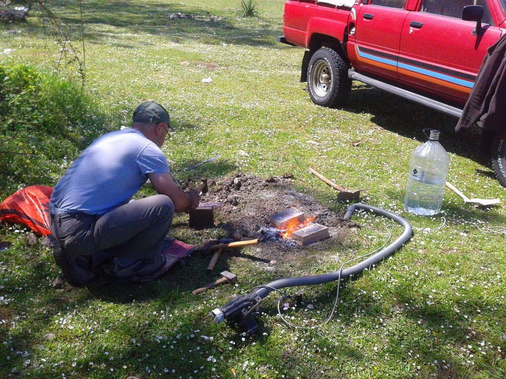

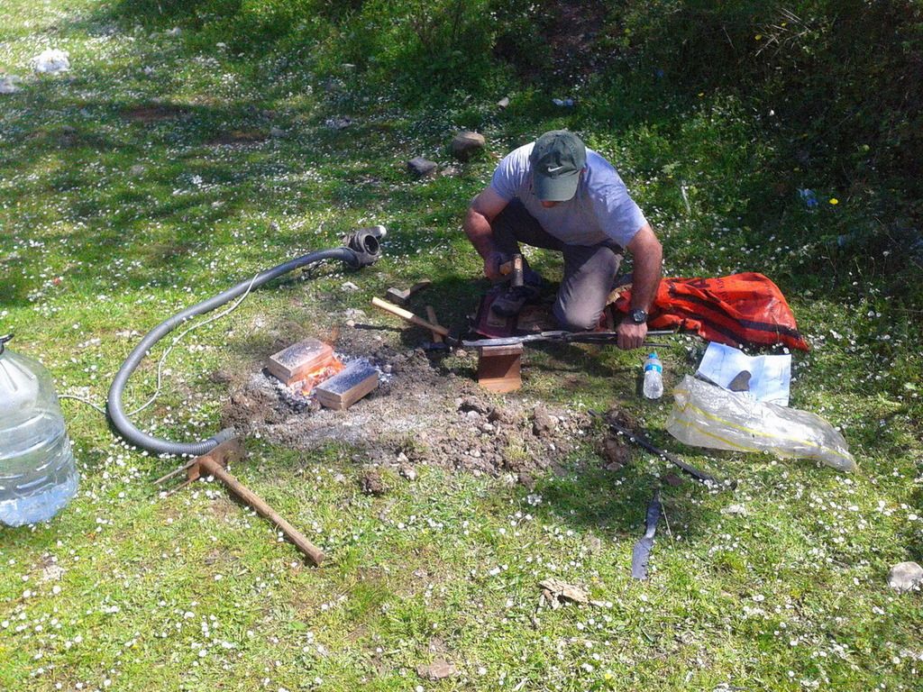

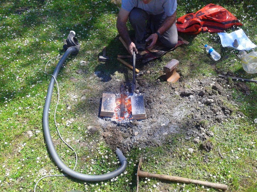

Bir çok arkadaşın bildiği gibi şu anda dövme yapabilecek bir atelyeye sahip değilim, ama zaman zaman da dövme yapmam gereken işler de oluyor. Bu tür işler olduğunda takımları toplayıp kendimi araziye atıyorum ve pratik olarak bir ocak kurup bu tür işleri orada yapıyorum. Aracın aküsünden aldığım 12V elektirikle çalışan  eski bir kalorifer fanı ocağın hava kaynağı. Bu fandan ocağa giden eski bir elektrik süpürgesi hortumu, bunun ucuna bağlı bir demir boru ve ocak olarak yerde kazılmış bir çukur. Erdoğan arkadaşımızın hediyesi bir ray parçasını örs olarak kullanıyorum. Geriye kalan aletleri zaten biliyorsunuz, çekiç kısaç. Bu konuyla ilgili bahar ayında Nadi arkadaşımızın çektiği fotoğrafları ekliyorum.
Yan bir bilgi; tüm sistemin kurulması ve iki bıçağın dövülmesi ve sistemin toplanması 1,5 saat sürüyor  ;)

Hocam elinize sağlık benim çocukluğumda Mahalle aralarında kalaycılar gezerdi mi mahallede topladıkları bütün bakırları sonra arka bahçede aynı sizin teşkilat ile Ocak hazırlar orada Kalay yaparlardı tabi ellerinde manuel körükler vardı onları toprağa gömüp aynı sizin gibi kullanırlardı. Bence siz Hello çift kabinli beraber portatif bir Demirci ocağını yapıp İstediğiniz yere götürebilecek kapasitesiniz. bu şekilde biraz Bel agrisi cekilebilir :)

Tabi bu ışıkta göz kararı ısıyı ayarlamak ayrı bir ustalık. Biz gibi acemilerin akşam saatlerini seçmesi lazım. Her zaman ki gibi yol gösteren teşvik edici bir paylaşım. Teşekkürler hocam
Emrah, bir kaç iş yaptıktan sonra gözler uyum sağlamaya başlayacaktır  ;)
Aynen buradaki işlemle eski seyyar kalaycıların sistemi arasında fark yok, tek fark dediğin gibi el körüğü ama onuda bulamıyoruz maalesef. Dediğin yapılabilir ama teferruatlı olur ve doğrusu ben pek teferruat sevmeyenlerdenim "ne kadar teşkilat o kadar müşkülat" diyorum  ;)

valla hocam her daim imkan yaratabiliyosun helal valla  :2up yalnız o rayın altına 15 20 cm yükseklikte bi takoz, kütük olsa sanki daha rahat edecekmissiniz gibi geldi..

Bu konu ile ilgili şöyle bir video buldum. Uğraşmak isteyenler yapabilir. Hatta devir ayarı ile güzel birşey çıkar ortaya.
https://www.youtube.com/watch?v=JQRE_d8wzBQ
Salim çok güzel. Fakat Demircilik nispeten ağır şartlarda yapılan bir iş olduğundan hele Böyle açıkhavada bu tür elle yapılmış ufak makinalar Muhtemelen dayanmayacak tır yanlışlıkla üzerine basın ezilir. Ayrıca debi bir şey basınç ayrı şey . Yani makinanın Birim zamanda üflediği hava miktarı fazla olabilir yerdeki talaslariı süpurebilir fakat ucunu saklayacağınız toprak altında çalıştığında havayı üflemek yerine geri verir.
Ben bu noktayı düşünmemiştim :) Bu sistem geliştirilebilinir (İşin fantezi boyutu :) ) belki ama Sefa Hocamızın kullandığı gibi çıkma bir tane bulup kullanmak daha mantıklı olacaktır herhalde.
