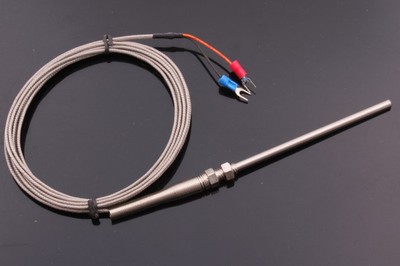

Etrafı iyi izole edilirsen sorun olmaz, linki verilen termokupl zaten bu şekilde fırına filan sokulamaz, kabloları ve sensörü kromlu bir boruya yerleştirip izole etmek lazım.
Emre Usta'nın bir paylaşımından yola çıkarak son şeklini vermiştim. bu şekilde kullanıyorum
 daha epeyce götürecek gibi.
Bu konuda şöyle bir tavsiyem olmuştu:
Ha, ocağınızın sıcaklığını elektronik yardımıyla yönetme durumunda değilseniz amacınız yalnızca sıcaklığı ölçmek ise
5 Dolar civarına şunlardan bir tanesini ve ayrıca bunun yanında geleni boşverip uygun bir termokupl almanız yeterli olacaktır.
www.ebay.com/sch/i.html?_nkw=tm-902c
Yukarıda linkini verdiğim termometre ile kullanmak için aşağıdaki linktekilerden bir termokupl almak uygun olacaktır:
http://www.ebay.com/sch/sis.html?_kw=New+3m+High+Temperature+-100~1250+Degree+Thermocouple+K+type+100mm+Probe+Sensors&_id=360733426471
Temsili foto:

Linkteki termokupl den aldım 1000 dereceye kadar ölçüm yaptım üstünü denemeye zamanım olmadı maalesef.
Temsili foto:
  Ustam teşekkür ederim. Verdiğiniz linktekileride görmüştüm fakat ölçüm cihazına uyacağından emin olamamıştım. Yedek almak istiyordum bende bunlardan edinelim uygun dediniz madem.

Bu aslında yine de uymuyor. Termometrede fiş var bunda da pabuçlar. Ya termometrenin yanında gelen termokuplun fişi ile bunu birleştireceksiniz, ya ayrı bir fiş alacaksınız ya da biraz üç kağıy yaparak bunu termometreye sokuşturacaksınız.
 Elektronik olarak uyuyorsa problem yok. Türk usulü fiziksel olarak her türlü uydururuz  :D . Aracın lastiği altında micarta preslemiştim bi ara  ;D pratik çözümde sıkıntı yok.Teşekkür ederim bilgiler için.
