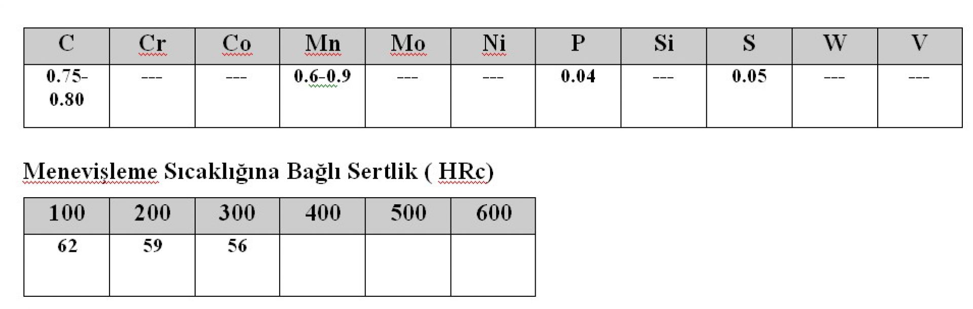

1075 ( Veya CK75 )
Kolay ulaşılabilen çeliklerdendir, birçok malzemecide bulunur ancak çoğunlukla sertleştirilmiş plakalar şeklindedir. Piyasada sertleştirilmiş olanlar genellikle yay menevişi verilmiş ve yaklaşık 48-50 Hrc sertlikler civarındadır. Bu sertlikte de olsa talaşlı olarak işlenmesi zor olduğundan yumuşatma tavlaması yapılarak çalışılabilir. Paslanır ancak her türlü bıçak, balta, satır, çapa, vs yapmaya elverişli, ısıl işlemi her ortamda yapılabilecek kadar sorunsuz bir çeliktir. Dövülebilir, açık ortamda uygun sıcaklığı verebilen her ortamda su verilebilir.
Su verme sıcaklığı : 800-850
Su verme ortamı    : Yağ, su
Östenizasyon         : 2-3 dak
Meneviş zamanı    : 2-3 dak

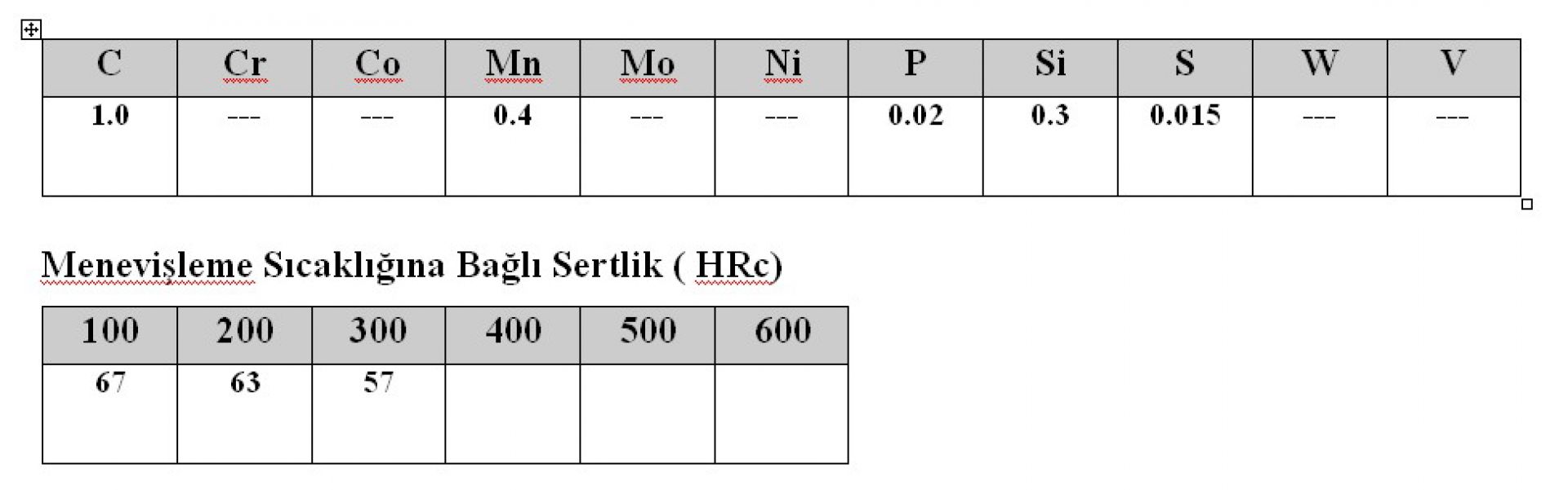

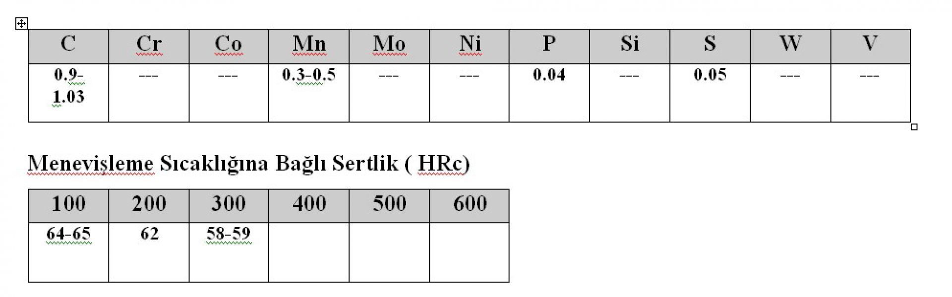

1095
Çok sözü edilen ama genellikle yurt içi piyasadan temin edilemeyen yüksek karbonlu çeliklerdendir. Eskiden eğelerde veya el takımlarında ( penseler, kerpetenler…) sıklıkla kullanılırken günümüzde yerini görece az alaşımlı veya yüksek alaşımlı çeliklere bırakmıştır. Yurt dışı piyasadan temin edilmektedir. Aklınıza gelen hemen her türlü kesiciyi veya takımı yapabiliriniz, yüksek sertlik ve tokluk özelliklerini karşılar. Dövülebilir, açık ortamda uygun sıcaklığı verebilen her ortamda su verilebilir.
Su verme sıcaklığı : 780-800
Östenizasyon         : 2-3 dak.
Meneviş zamanı    : 2-3 dak.

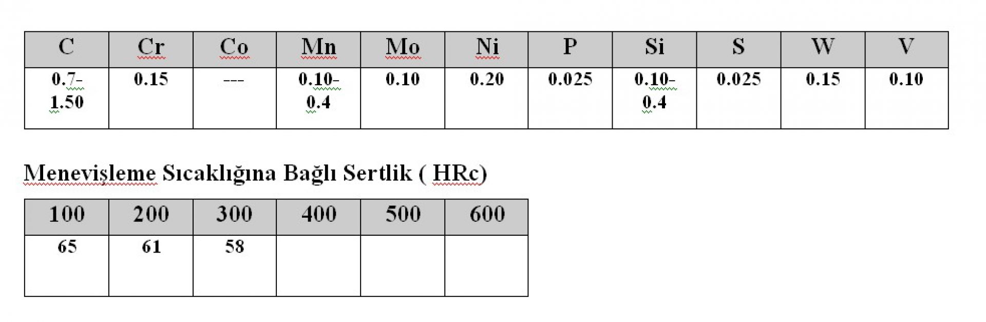

W1
Kimyasal kompozisyon açısından aslında W2 den çok farkı yoktur. Günümüzde bir çok eğe, törpü ve iskarpela bu çeliklerden üretilir. Devasa karbonlu ve hafif alaşımlı kimyasal kompozisyonuyla yapılacak birçok işe iyi yanıt verir. Yüksek menevişleme işlemiyle oldukça tok bir yapıya sahip olur ve içerdiği katık elemanları etkisiyle oldukça ince taneli bir yapıya sahiptir. Doğrudan ham malzeme olarak piyasada neredeyse bulunmaz, yurt dışı piyasalarından temin edilebilir. Kullanılmış malzeme olarak eski veya yeni eğeler, ıskarpela lar ve bazı planya bıçakları bu çeliklerdendir ( W1 veya W2). Yüksek sertlik alır ve ağız dayanımı çok çok iyidir. Dövülebilir, açık ortamda uygun sıcaklığı verebilen her ortamda su verilebilir.
Su verme sıcaklığı : 790-800
Östenizasyon         : 3-5 dak
Meneviş zamanı    :  Yarım saat.

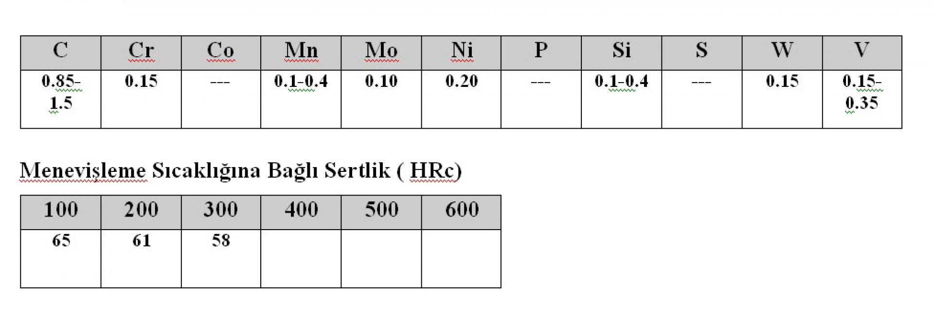

W2
W1 için yazdığımız özelliklerin hemen hepsini bu çelik için de yazabiliriz. Piyasadaki şöhreti W1 i baskılamıştır ama aslına bakılırsa kimyasal yapılarında çok az farklar vardır, W2 nin kükürtten ve fosfordan arındırılmış ( her ikisi de çelik için kötü özelliklerdir) yapısının yanında bir miktar da vanadyum fazlası vardır. Diğer özellikleri neredeyse aynıdır. Malzeme temini veya yapılacak işlerle ilgili olarak W1 le aynı özellikleri sıralayabiliriz. Dövülebilir, açık ortamda uygun sıcaklığı verebilen her ortamda su verilebilir.
Östenizasyon         : 3-5 dak.

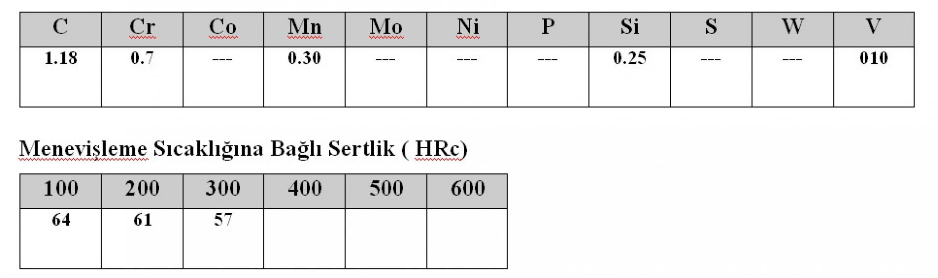

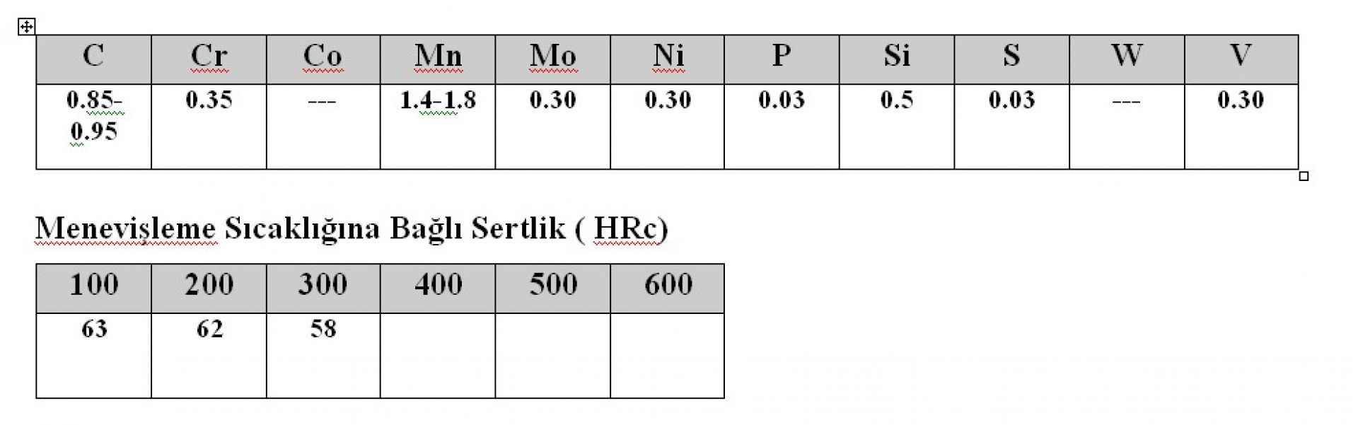

O1
En bilinen ve ismi en çok geçen takım çeliklerindendir. Kimyasal kompozisyonunda kimi firmalar Vanadyum ve Wolfram kullanırken kimilerinde yoktur, daha çok Amerikan firmalarınca üretilen bir çeliktir. Vanadyum ve Wolfram ( Tungsten) içeren O1 çelikleri ısıl işlem sırasında oluşan bu iki elementin karbürlerinden ötürü yüksek sertlik ve aşınma direnci kazanır ama zaten bunun yanında yüksek karbonlu bir çelik olduğundan, özellikle kesicilerin üretiminde ince taneli yapısı nedeniyle gerçekten iyi bir çeliktir. Yüksek menevişleme işlemiyle tokluğu artar. Her türlü bıçak ve türevini yapmaya ve takım yapmaya uygundur. Ülkeizde piyasa koşullarında bulunmaz, bunun yerine genellikle O2 iyi bir tercihtir ve ülkemizde rahatlıkla bulunur. Dövülebilir, açık ortamda uygun sıcaklığı verebilen her ortamda su verilebilir.
   Su verme sıcaklığı : 800-820
  Östenizasyon         : 3-5 dak,

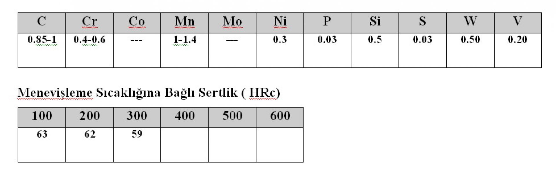

O2
Neredeyse her işi yapabileceğiniz bir takım çeliğidir, yüksek karbon oranı ve hafif alaşımlı yapısıyla her işe yanıt verir. Özellikle Damascus yapımında verdiği yüksek kontrast siyah tondan ötürü koyu renk kombinasyonunda kullanılmaya çok uygundur. Yüksek menevişleme sıcaklığında ince tane ve tokluk gerçekten tatmin edicidir. Ağız dayanımı yüksek, her türlü bıçak, balta, iskarpela vs  yapımına uygundur. Ülkemizde bulunur. Dövülebilir, açık ortamda uygun sıcaklığı verebilen her ortamda su verilebilir.
Su verme sıcaklığı : 790-820

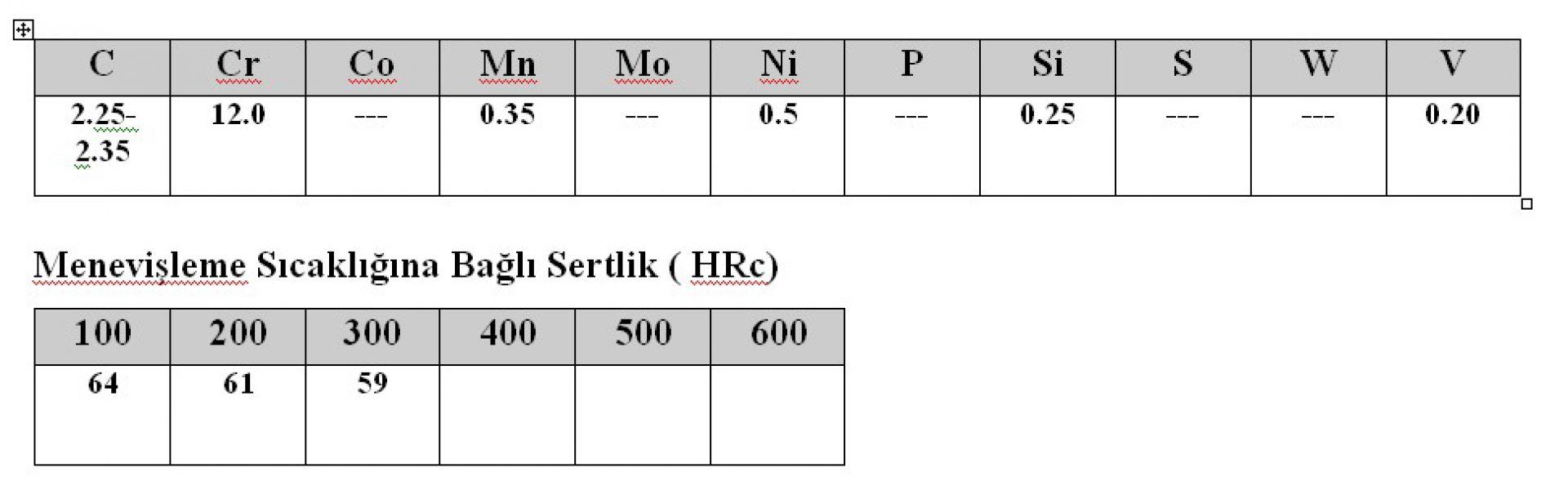

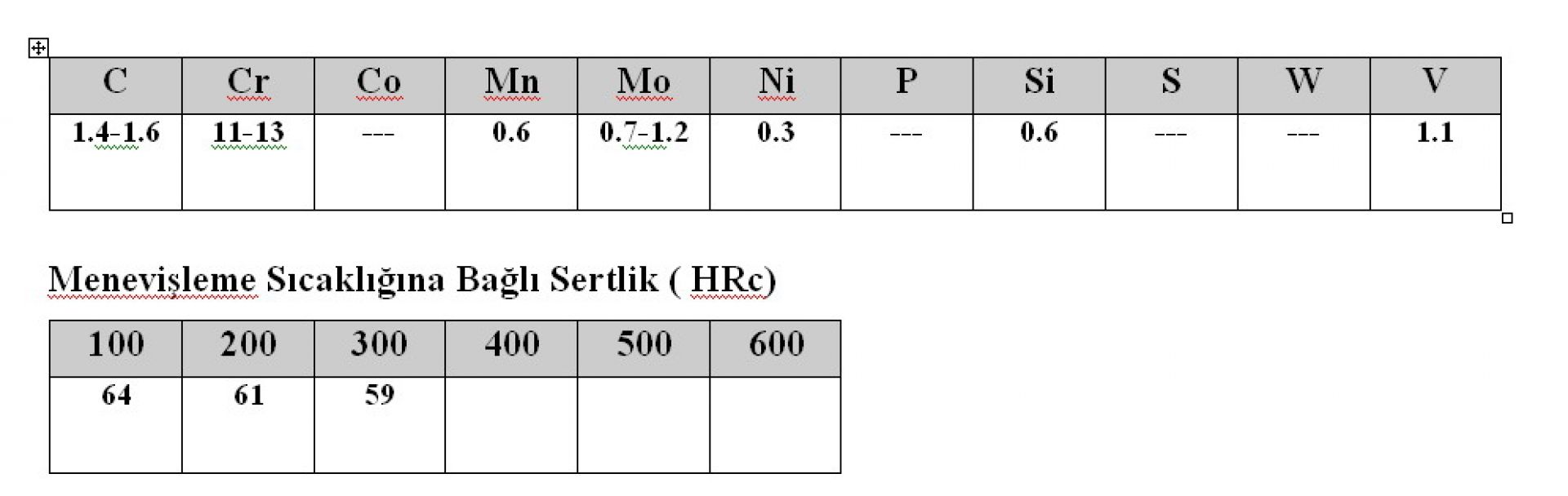

D2
Aslında bir kalıp çeliğidir ve yüksek sıcaklıklarda sertliğini kaybetmemesi en büyük özelliğidir. Zaman içerisinde bıçak camiasının keşfetmesiyle bıçak ve türevleri için aranan bir çelik olmuştur. Devasa karbürlü yapısı ve uzun ağız dayanımından ötürü tutulan bir çeliktir. Darbeli iş yapacak alet edavatta kullanılması önerilmez, çok uzun işlerde güvenli değildir, üretilecek malzemenin uzunluğu arttıkça kırılma olasılığı da buna paralel olarak artar. Kalınlığa bağlı olarak, darbeyle çalışacak, satır, keser, balta vs işlere uygun değildir. Sertleştikten sonra bilenmesi ve yüzey işlemleri zordur, paslanmazlık direnci sınırdadır, tam olarak paslanmasa da kararmaya eğilimi yüksektir. Her türlü bıçağa elverişlidir. Her ortamda su verilemez, oksijensiz ortam ister, dövülmesi önerilmez.
Su verme sıcaklığı : 1030
Su verme ortamı    : Hava, yağ
Östenizasyon         : 15-20 dak ( oksijensiz ortam)
Meneviş zamanı    : 2X1 saat ( birer saat bekleyerek iki kez işlem yapılacak)

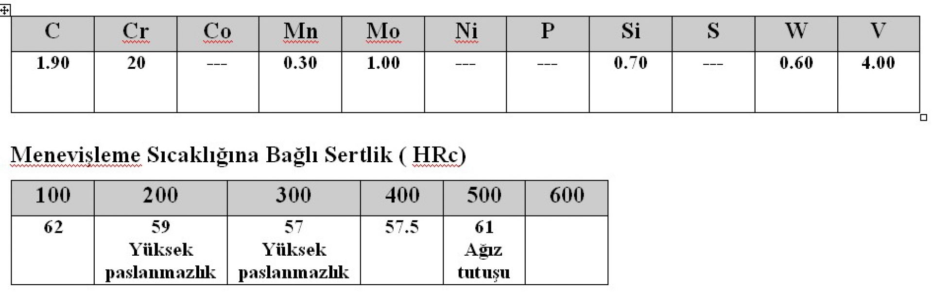

D3
İçerdiği devasa karbon oranıyla genellikle çok uzun süre çalışacak ve sıcaklıkta sertliğini kaybetmeyecek endüstriyel bıçakların yapımında kullanılır. Kalıp çeliğidir, birçok özelliği D2 ye benzer ancak D2 içerdiği fazladan alaşımlarla bu çeliğin biraz daha önüne geçer. Darbeyle çalışmaya gelmez, darbeli çalışmayacak her tür kesici üretimine uygundur. Paslanma direnci çok iyi değildir, tıpkı D2 gibi paslanmazlık direnci sınırdadır ve zaman içerinde kararır. Her ortamda su verilemez, oksijensiz ortam ister, dövülmesi önerilmez.
Su verme sıcaklığı : 950
Östenizasyon         : 15-20 dak.
Meneviş zamanı    : 2x1 saat

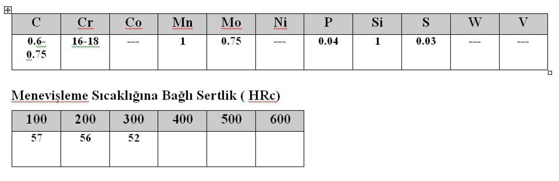

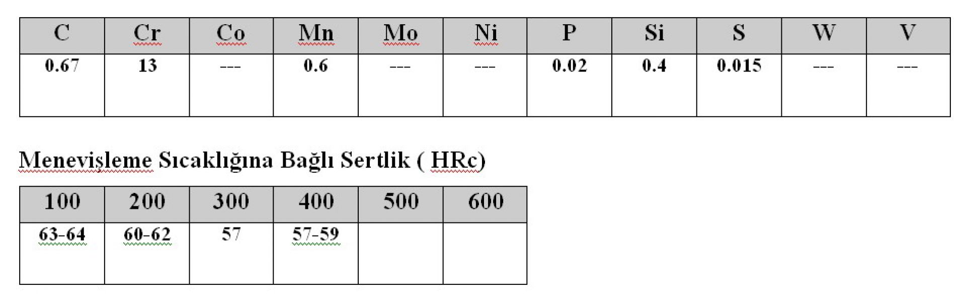

440A
Sondaki harflerle anılan üçlü gurubun ( 440 A, B, C ) içerinde en itilip kalkılmış olanıdır. 440 C nin popülaritesi hem A yı hem de B yi gözden uzaklaştırmıştır. Ancak paslanmaya direnç isteyen bir çok alanda kullanılmaya elverişli bir çeliktir. Doğru bir ısıl işlemle gerçekten özellikle mutfak bıçaklarında rahatlıkla kullanılabilir ve kesme performansı düşünülenin aksine hiç de fena değildir. Her ortamda su verilemez, oksijensiz ortam ister, dövülmesi önerilmez.
Su verme sıcaklığı : 1010
Östenizasyon         : 15-20 dak. ( oksijensiz ortam)

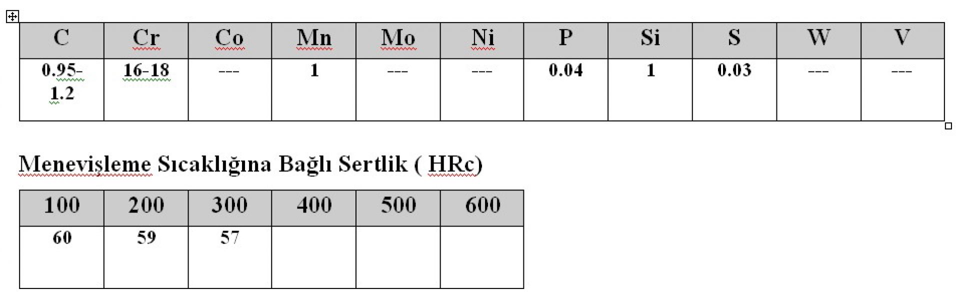

440B
Bu çelik için yazılacaklar 440A dan farklı değildir, doğru ısıl işlemle neredeye 440C ye yakın bir performans verir ve hatta hassas analizler ve testler yapılmadıkça bu üç malzeme arasındaki farkları son kullanıcı neredeyse ayırt edemez. Her tür mutfak kesicisi yapmaya uygunluğunun yanında diğer alanlarda kullanılacak bıçak vs yapmaya uygundur. Her ortamda su verilemez, oksijensiz ortam ister, dövülmesi önerilmez.
Su verme sıcaklığı : 1050

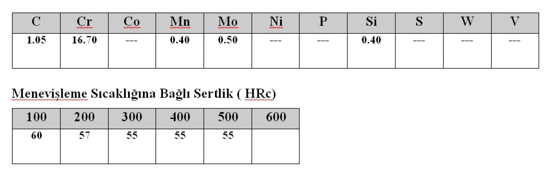

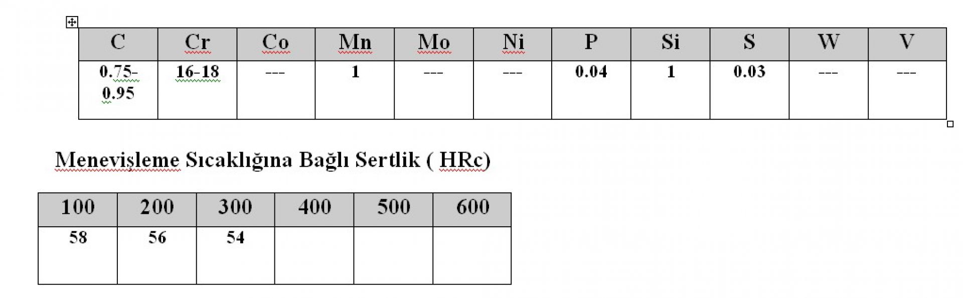

440C
Çeliğin ismi özelliklerinin önüne geçmiştir. Bu üçlü gurubun karbonca en zengin olanıdır ama oysa aralarında ciddi bir ayrımsal fark yoktur, bu durumu her üç çelikle de çalışmış birisi rahatlıkla fark eder. Bu alanda paslanmaz çeliklerin neredeye “Selpak” mendili veya “Sana yağı”dır. Günümüzde bir çok çelik niteliksel olarak bu çeliğin önüne geçse de popülaritesini hala yitirmemiştir. Paslanmaya direnci yüksektir ve özellikle kromkarbürlü yapısıyla aşınma direnci üst seviyelerde olmasa da iyidir. Özellikle mutfak bıçakları olmak üzere her tür bıçağa yapmaya elverişlidir. Her ortamda su verilemez, oksijensiz ortam ister, dövülmesi önerilmez.

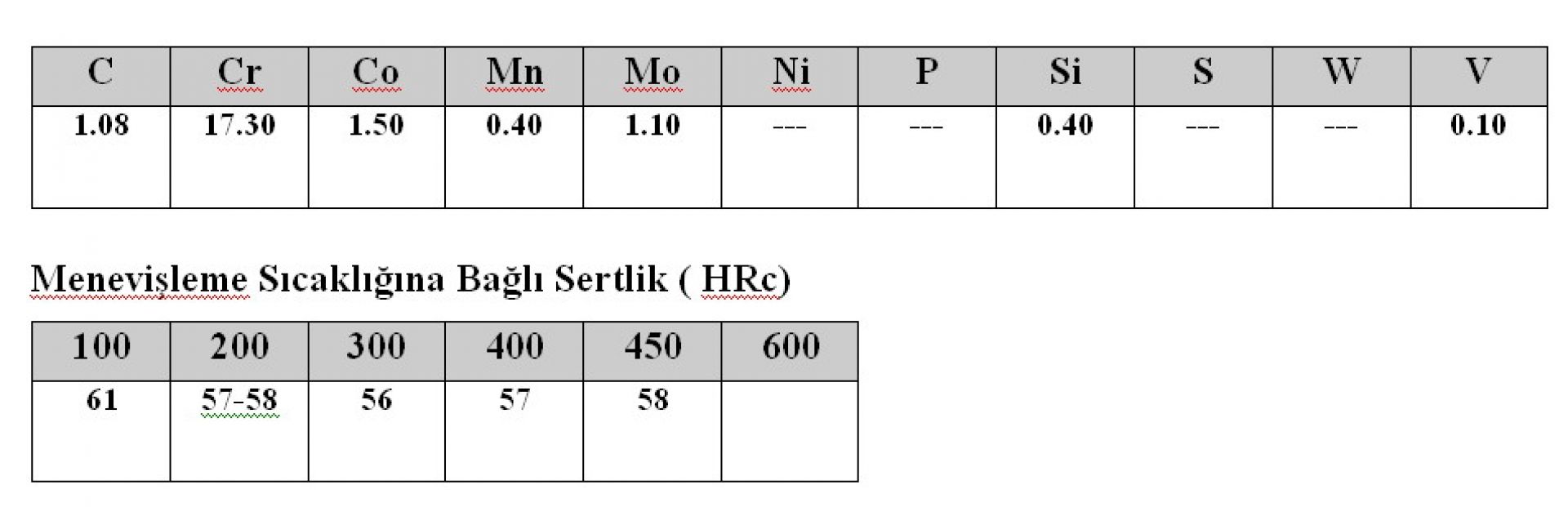

M390
Toz metalürjik bir çeliktir ve bu özelliğiyle diğer çeliklerden ayrılır. Her toz metalürjik çelik gibi dengeli dağılmış alaşım elemanları nedeniyle oldukça ince taneli ve homojen bir yapısı vardır. İyi sertleşir ve içerdiği alaşım elemanları sayesinde oldukça sert ve karbürlü bir yapıya sahiptir. Ağız dayanımı üstündür ve keskinliğini uzun süre korur ancak bilemesi sorunludur. Bilemeyi asıl zorlaştıran içerikte oluşan tungsten ve vanadyum karbürleridir. 200-300 derece meneviş aralığında en yüksek paslanmazlık direnci verir, 500 dereceler civarındaki menevişleme işleminde ise en dayanıklı ve iyi ağız tutuşu kazanır. Bu çelikle çalışırken özellikle menevişleme sıcaklıkları çok belirleyicidir ve dikkat etmek gerekir. Dikkat edilmesi gereken diğer bir nokta da bu çeliğin veya aynı sınıftaki diğer çeliklerin kesme işlemidir. Toz metalürjik çelikler giyotin vs gibi darbe ve koparma türü zorlamalarla kesim yapılan yöntemlerle kesilmez, kırılma eğilimi gösterir ve aformal bir kırım yaşanır. Her ortamda su verilemez, oksijensiz ortam ister, dövülmesi önerilmez.
Su verme sıcaklığı : 1150

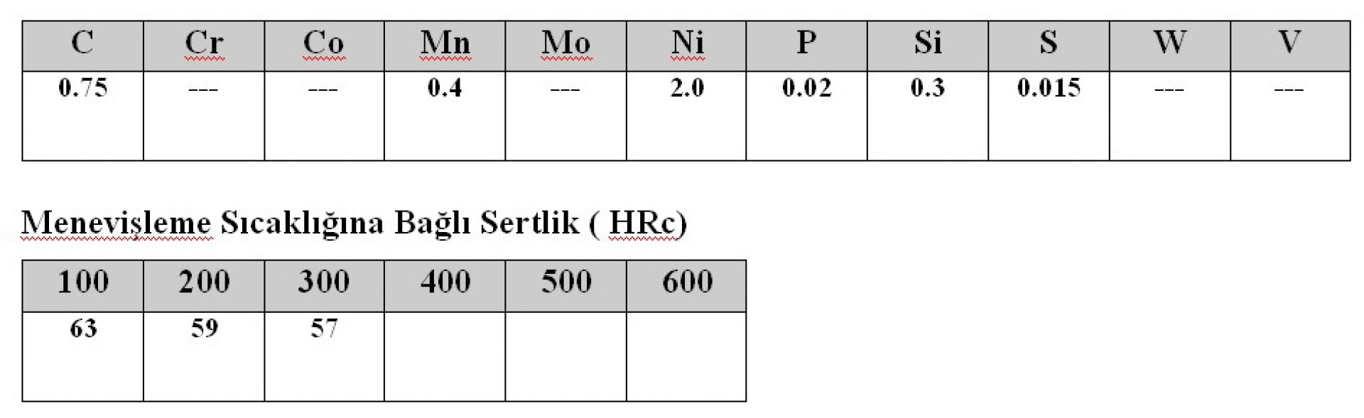

15N20
İçeriğindeki %2 Nikel ve yüksek karbon oranı nedeniyle, Damascus çeliklerinde açık renk veren kombinasyon çeliğidir. Aslına bakılırsa tek başına kullanımda da çok iyi performansa sahip bir çeliktir, karbon çelikleriyle yapılabilecek her işe uygundur, uygun menevişleme sıcaklıklarıyla hemen her tür iş ve form için uygundur, iyi sertleşir ve doğru işlemle tok bir yapıya sahip olur. Dövülebilir, açık ortamda uygun sıcaklığı verebilen her ortamda su verilebilir.
Östenizasyon         : 1-2 dak
Meneviş zamanı    : 3-5 dak.
