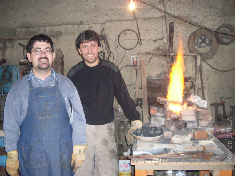

Arkadaşlar,
bu hafta sonu bir dımışki denemesi yapma niyetim vardı, sağ olsun eylem'de davetimi geri çevirmeyip  geldi, gelişi hayırlı bir işe vesile oldu, ayağı bereketli geldi.
hycast ile yaptığım potadaki ilk denemede başarısız olmama rağmen, öğleden sonraki grafit potadaki ( pota için eyleme çok teşekkürler -^b ) ikinci denemede nur topu gibi bir dımışki yumurtamız oldu.
tabi bu bir deneme olduğu için pek çok şeyi minimize ederek çalıştık, yumurta 100gr falan.
ama Türkiye'de bir ilk olması ve örnek teşkil etmesi bakımından görmeniz gerektiğini düşündüğümden sizlerle paylaşıyorum,, ;)

bu işin olmasında eylemin büyük payı var, sağ olsun cuma günü bir ricamla aldı malzemeyi, bir dünya yol katedip koptu geldi, bütün günde hiç durmadan çalıştık, ama geldiğini de değmiştir umarım  ;) 8)

zaten ikinci denemede de çok fazla coşmadan işi bitirelim dedik ve gazdan ayağımızı biraz çektik. zira ilk demende ateş tuğlaların bir tarafları tamamen eriyip deforme oldu, ikinci denemede onları ters çevirip tekrar fırını kurmak zorunda kaldık.
ölçmek gibi bir şansımız olmadı ama şöyle tarif edeyi fırının üstünden çıkan ateşle bir ck67 plakayı döverek bıçak yapıyorduk( aylak durmayalım diye  :D ) fırına son kömürü attıktan 5 dakika sonra en hararetli anında, üst açıklıktan içeri su vermek için bu bıçağı soktum ve sadece 10 saniye kadar tutup çıkarttığımda uç kısımlarından kıvılcım çıkıyordu ve erimeye başlamıştı.!!
