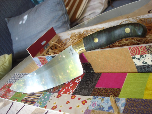

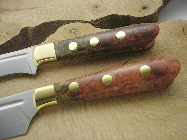

Ben pirinç Corby kullandım bir çok çalışmamda, elimdekiler 8mm kafaya sahipti. Açıkçası bir de elimde 5-6 milimlik kafası olan bir Corby olsun isterdim. 8 mm corby'nin nasıl göründüğüne ilişkin:
