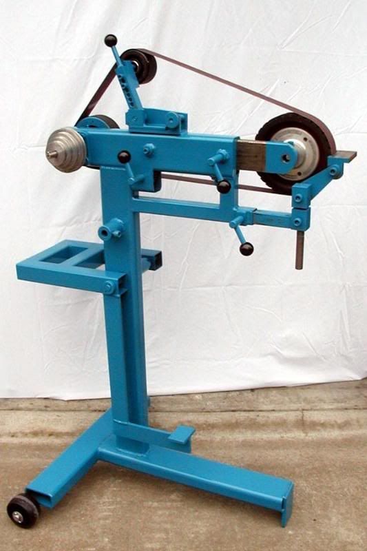

konuştuğum bütün sürücü satanlar motoru direkt olarak yüke bağlamamamızı araya redüktör veya kayış kasnak kullanarak kullanmamızı tavsiye ediyorlar
Satışçıları yıllar içinde daha çok seviyorum. Ya da aksi...
Motoru doğrudan yüke bağlamamayı şahsen anlamadım, hatta bana ters geldi.
Inverter ile devir ayarının en önemli avantajları arasında
-- devir düşüren/ayarlayan bir kademenin olmaması dolayısıyla parça sayısının (ve karmaşıklığın) azalması
-- ve enerji kayıplarının azalması
yer alır.
Araya kasnak ve invertör koymak bu elde edilen avantajları para ve emek sarfederek çöpe atmaktır. Onun yerine invertörün motora güvenli olarak vereceği azami frekans hesaplanıp bu frekansta beslenen motorun şeridi hangi azami hızda çevirmesi istendiği belirlenmeli buna göre motorun çevireceği tahrik kasnağının çapı hesaplanmalıdır.
50Hz ile beslenen bir tek kutuplu motorun 2800 devir/dakika civarında bir hızla döneceğini, bu azami devirde de isteyeceğiniz şerit hızını vermesi için 10 - 20 cm arası çapta bir tahrik kasnağının yeterli olacağını düşünürüm.
2800 dev/dak'lık bir motorla 20 cm'lik bir kasnak çevirirseniz şeridiniz 29m/s gibi ciddi bir hızla çalışır. Bu hıza çıkabiliyor olmanız sistemin sizi kısıtlamayacağı anlamına gelir.
