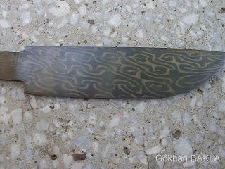

TÜRK BURGUSU
Türk burgusu, damascus çeliği üretim yöntemlerinde biri olan ve bize ait bir teknik olarak tüm dünyada isim yapmış bit tekniktir.
Geçmişte, Türk Burgusu imalatında diğer damascus çeliklerinde de olduğu gibi karbon olarak birbirinden farklı iki malzeme kullanılırdı. Bilindiği üzere damascus çeliğinin ilk üretiminde amaç yüksek fırında üretilen ham demirin her kısmının aynı kalitede olmamasıydı. Bu katlama ve kaynatma yöntemleri ile kaliteli ve düşük kaliteli çelikler harmanlanır ve istenilen vasıfta çelikler üretilirdi.
Desen üretme faktörü bu işin içine daha sonradan dahil olmuştur ve bu ilk desenli çelik üretim tekniklerinden biri de Türk Burgusu'dur.
Teknik diğer damascus imalat yöntemleri gibi başlasa da sonradan farklı bir yol izler, Katlama ile kat sayısını arttırmak ve desen üretmek yerine elde edilen ilk ocak kaynağı yapılmış çelikten kare çubuklar üretilir. Daha sonra bu çubuklar burulup üst üste konulur ve tekrar kaynatılarak desen elde edilir. Bu hem ocak kaynağı işleminin tekrarlanmasını azaltır hemde paralel katlar yerine döngüsel bir katman oluşturarak daha farklı desen elde edilmesini sağlar.
Yine Türk Burgusu'na benzer bir teknik ile silah namlusu üretilmiş ve devrinin hem en kaliteli hemde en sağlam sarma silah namluları bu teknik yardımı ile üretilmiştir.

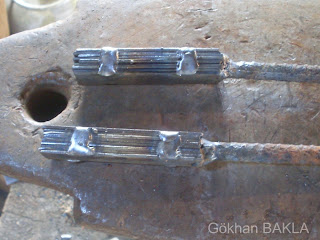

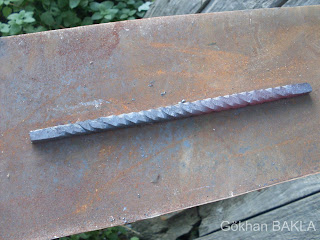

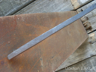

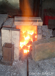

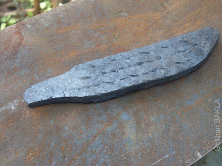

Bu tekniğin kullanımı ile bir bıçağın yapılışı yapılışı hakkında;

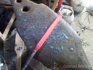

ilk aşamada 1060 ve nikel içerikli çelikler üst üste konularak ocak kaynağı yapılmak üzere hazırlanır.
parçalar ocağa konulur ve ocak kaynağı ile birleştirilir.

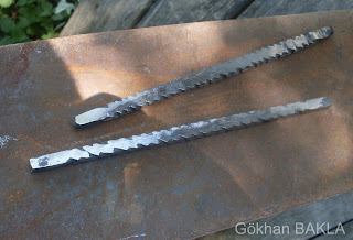

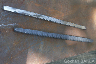

elde edilen ilk katman çelik işlenerek kare çubuklar yapılır
bu çubuklar burulur ve dövülerek tekrar kare formuna getirilir
taşlama ile tüm pürüzler giderilir ve kaynak olacak kısımlar temizlenir

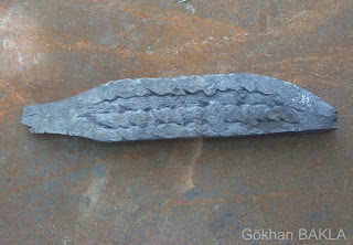

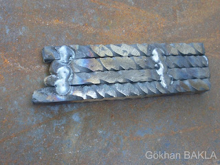

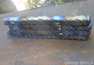

eşit uzunluklarda kesilen çubuklar düzgün bir desen oluşturacak şekilde üst üste konulur ve küçük puntalar ile sabitlenir

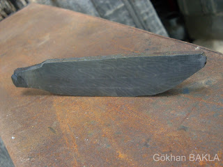

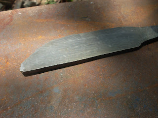

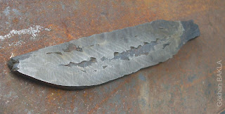

hazırlanan malzeme ocağa girer ve ocak kaynağı ile bu parçalar birbirine kaynatılır ve kabaca bıçak formuna getirilir
elde edilen çelik kalın ve kabadır, taşlama ile üst kısımlar temizlenir
Son Düzenleme: 19 Kasım 2012, 12:49:30 Gönderen: gökhan bakla
http://gokhanbakla.blogspot.com/
2620
Yer: İstanbul / Tekirdağ - 1978
Ynt: TÜRK BURGUSU ( Turkish Twist )
19 Kasım 2012, 12:46:43 »

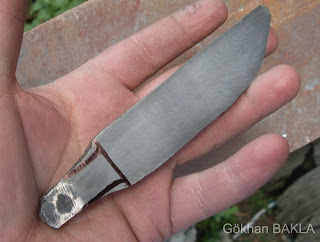

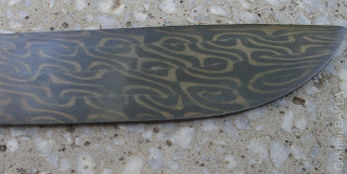

amaç iç kısımdaki daha merkezi noktadaki desenlere ulaşmaktır çünkü desenler dış katmanlardan içe doğru farklılık gösterir

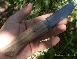

istenilen desenler elde edildikten sonra bıçak yüz ve sap yapılması için hazırlanır,

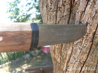

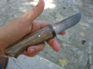

su verme işlemi yapılır, temizlenip son kat perdahı da yapıldıktan sonra bıçağa bir sap takılır.
