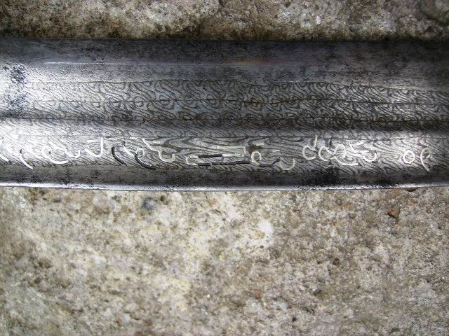

Bu arada genelde eski yapılan işlerde ağız ve sırt kısmına damascus olmayan ayrı bir malzeme kaynatılırmış, büyük ihtimal hem işçilikten, hem kaliteli malzemeden tasarruf hemde görsel açıdan hoş durması için bunu yapıyorlardı.
Belki de, bilenecek kısımda her bileme işleminde desenler kaybolacak ve tekrar oluşturmak durumunda kalınacaktı, bunun olmaması içinde yapılıyor olabilir?
eski bir yatağan detayı;
yine farklı bir yatağan detayı;
