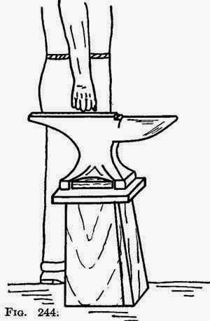

Örs yüksekliğinin belirlenmesiyle ilgili bir ölçüde ben vereyim.
Resim olmadan anlatımla yapmaya çalışacağım.
Baldırınızın dış tarafına değecek şekilde örsün yanında hazırola geçin.
Örse gelen yerdeki elinizi bilektem ileriye doğru çevirin, avucunuzun tabanı örsün üstüne değecek şekilde olan yükseklik örs üst yüksekliğidir.
Bu aynı zamanda kalça mafsal kemiği çıkıntısıdır.
Bu ideal örs yüksekliği bu olması gerekirken az daha yüksek olan örslerde çalışılabilir ama karşısında balyozla vuran için yükseltilmesi uygun değildir.
« Son Düzenleme: 21 Şubat 2013, 22:40:40 Gönderen: Murat AKIN »

Murat Hoca'ya katiliyorum.resimdeki ors biraz alcak kalmis .Hocamin tarifindeki örs yuksekliginde egilmek zorunda kalmazsiniz.Bazen bir sefer ocak yaktiginizda bir kac bicak dovüyorsunuz damasti söylemiyorum bile,buda ister istemek ors basinda daha uzun sure demek =sırt ağrilari,eklem ağrilari vs.

Örs yüksekliği eğer kendiniz kullanacaksanız, yüksekliğini belirleyebilirsiniz.
Eğer kısa boylu bir kişiye göre yükseklik ayarı yapılmış örste uzun boylu bir kişi çalışırsa eğilmesi gerekir, bu olayda bel ağrısı yapar.
Yine bu durumdaki örste çalışanlar, çekiç vurma hatasından dolayı örse vurabiliyorlar.
Bu vuruştan dolayı çekiç geri zıplar eğik çalışan kişinin yüzüne çarpar, böyle çok kaşı yarılan öğrenci biliyorum.
