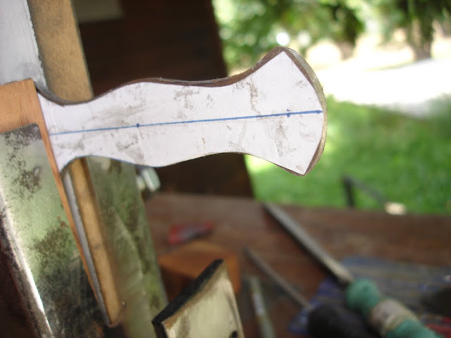

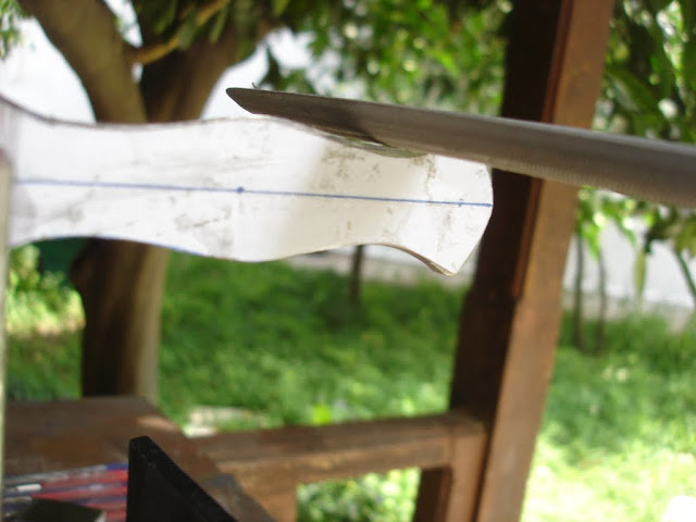

Diğerlerinin tüm işlemleri bitti, ısıl işleme hazırlar. Onlara normalizasyon uygulayacağım yarın. Bu arada Hançerin simetrisini toparlamak gerek. Bunun için bir kağıda olmasını istediğim hançerin ortadan yarısını çizdim, sonra bu yarıyı katlayıp makasla kestim, bu sayede birbirinin tıpatıp aynısı iki yarı elde ettim, bu tam simetrik kağıt parçasını hançere yapıştırdım, kalan boşlukları eğe ile yok ediyorum. Eğe kağıda değdiği anda duruyorum. Bu sayede sonuunda elimde kusursuz simetriye sahip bir hançer profili olacak...

Bugün biraz tatil yaptım kendime, haftada bir dinlenmek lazım. Sadece simetri konusunu hallettim. Yarın devam :)

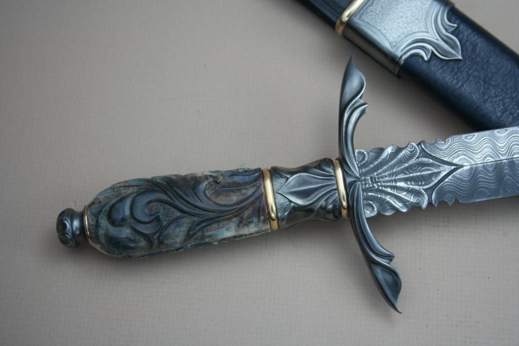

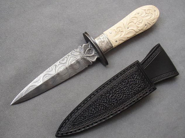

Şekiller oyma olacak, yani Fuegen ustanın yaptıkları gibi, becerebilirsem:
