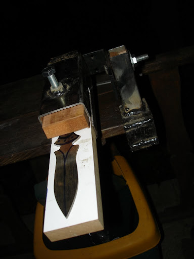

Ne dersiniz, elimde bolca kare profil filan var, değişik çapta borularla uğraşmadan böyle bir tasarım yaptım, hem yukarı aşağı hem de kendi ekseninde dönebiliyor...

Bıçak sıkıştırma yeri resimdeki gibi olursa çalışmayacaktır. Sıkıştırma yerindeki civata yerine her iki tarafada birer delik delip birer somun kaynatılırsa olur, işe yarar. eline sağlık
Haklısın ustam, sağol, ben de bir terslik var diyordum bitmiş tasarıma bakarken  :D

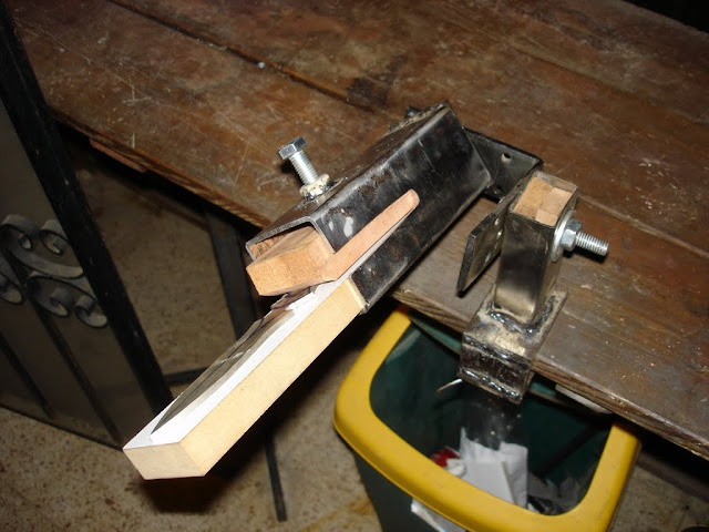

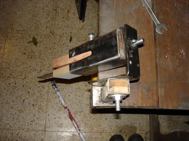

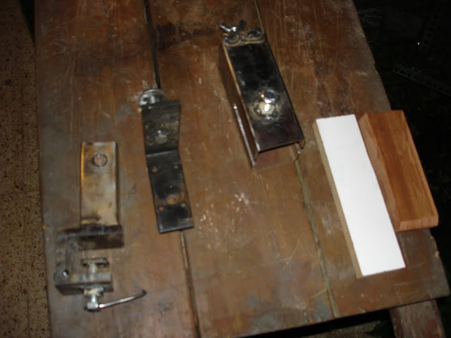

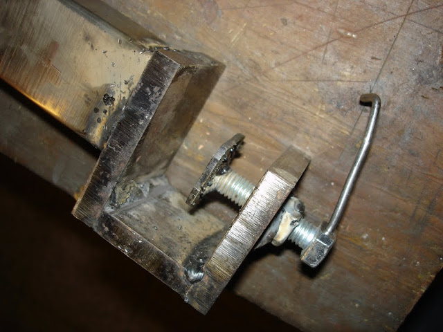

Yarın biraz zımpara işi var kaynak yerlerinde, bir de boyası kaldı, ancak denedim, oldukça başarılı oldu, tüm civataları 17'lik anahtarla sıkılacak şekilde seçtiğimden yanında bir tek anahtar tutacağım, kelebek somunlar yeterince güzel sıkmıyor maalesef... Denemeler başarılı:
Kullanılan parçalar:
Toplandığında:
Her eksende dönüyor:
Masaya sabitleme için:

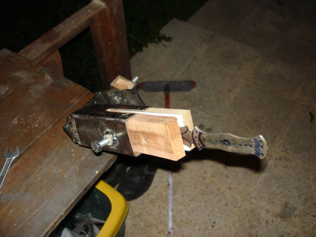

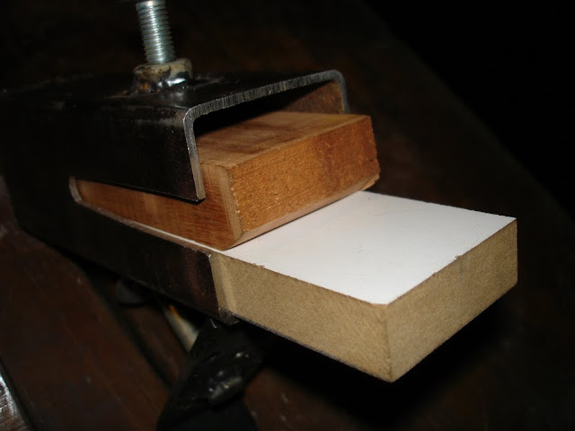

Alttaki tahtayı uzun tuttum biraz, bu sayede oldukça fazla öne çekip bıçağın namlusunun altına destek olarak kullanabiliyorum. Üstteki tahtanın önünde bir pah var, bu sayede araya bıçağı ittirince bıçak tahtaya takılmadan tahtalar ayrılıyor.
Alt tahtayı tamamen arkaya itip, üst tahtayı biraz öne çekince kabza ile uğraşabilecek hale geliyor:

Bir tiyo: Bıçak ve tahtaların arasına deri parça koyarsan, yada bıçağı sıkan bu tahtalara deri yapıştırırsan bıçağı sabit tutman kolaylaşır.

Emre birşey soracağım, bıçağa taşlama açısı vereceğimiz zaman, eğe ile bir miktar abanmak gerekiyor/gerekbiliyor. bu sebeple bıçağın boşlukta olmaması daha sağlıklı diye biliyorum. fakat senin şu anda bıçağın altına koyduğun parçayı kullanarak eğe ile taşlama açısı vermek mümkün değil. bu sistemde taşlama açısı, altında destek bırakmadan yapılabilir mi yoksa bıçağın genişliğinden az biraz daha ince bir başka tahta blok mu koyacaksın alt kısma? (gerçi sen şerit zımpara kullanrak açıyorsundur muhtemelen taşlama açısını, ama ben yine de sorayım dedim:)
Ynt: Bıçak Mengenesi Tasarımı
« Yanıtla #12 : 08 Haziran 2010, 13:22:58 »
Emin kusura bakma, mesaj kalabalığından görememişim sorunu önceden...
Sorun mantıklı ama geçersiz :) Bıçağın taşlamasıyla uğraştım bu mengeneyle, hem ustura hem de av bıçağında son zamanlarda üstünde çalıştığım.. Yaptığım tek şey bıçağın ağzı kenara denk gelecek şekilde bıçağı tam ortadan değil, biraz kenardan sıkıştırmak. Eğer uzun bir bıçaksa bir çelik levha bıçağın altına koyarsın...
Bu arada bugün mengene ile çalışırken tasarımda bir eksiklik farkettim  >:( Keşke ana profili de kendi etrafında döner yapsaymışım. Neyse ki mengene kısmıyla masaya sabitlenen tabla ve profil birbirinden ayrılabilir şeyler. İlerde profil yerine daha geniş bir borunun içindeki bir boru şeklinde modifiye edeceğim kare profili. Çelik L ile bıçak mengenesi kalacak, onlardan memnunum...
