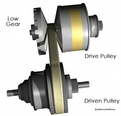

Makina bitmiş zaten neredeyse. Varyatör kavrama yapabilirsin aşağıya örnek ekliyorum, biraz uğraşmayla yapılmayacak bir şey değil ama teferruatı var elbette.

Evet bayagı teferruatlı olacak.
