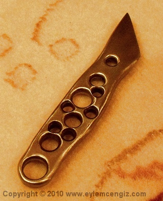

Herkese selam,
Bu gün, güne bir şeyler nasıl sığdırırım deyip bunu yapmaya giriştim. Buna kiridaşi denemesi mi desek ne? Elimdeki kydex'in siftahını da böyle bir neck knife ile yapmış oldum. Bunun Türkçesi nedir yahu?
Neyse bıçağın yapımından bahsedeyim:

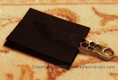

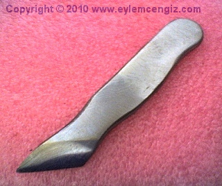

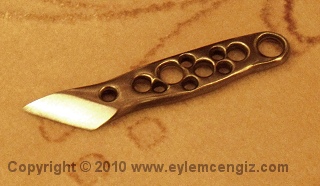

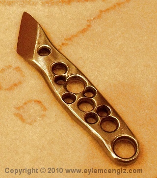

5 mm'lik Ck67 ile işe başladım. Çok da planlı bir şey yapasım yoktu. Ben de göz kararı bir parça kesip işe başladım. Bıçağın tek tarafını açtım.
Bu hale getirmek yeteri kadar eğlence sağlamamıştı. Ben de oynamaya devam ettim. İrili ufaklı bir çok delik açtım. Bunların köşelerini havşa ve zımpara ile yuvarlattım.
Su verdikten sonra mop ile temizledim. Aşağıdaki hal bu haldir. Akşam kılıf ile uğraşınca menevişlemeye henüz girişemedim. Gerçi Kydex ile uğraşırken de çelik biraz temperlenmiştir ama böyle kolay yırtmış olamam di mi?

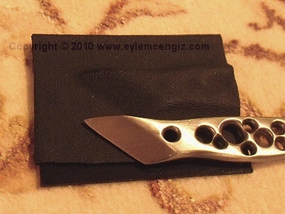

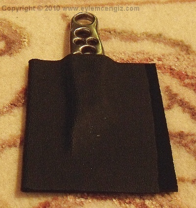

Akşam da kydex'i tatmin edici bir şekile sokmaya çalışmak ile geçti. En sonunda bıçağı güzel tutan, hatlarını iyi yansıtan bir kılıfım oldu.
 Bundan sonra kydexi şekillendirecek, üç dört delik delip kapsül takacağım. Bıçağın da ince zımparayla zımparalanması ve parlatılması yada bir şekilde matlaştırılması var

İlerdeki deri işlerinde çok işe yarayacak bu alet emin ol  :2up Kılıfı neyle biçimlendirdin? Isı tabancası ve sünger kaplı pres harika işler çıkartıyor.
Eline sağlık...
Ynt: küçük bıçak denemem (no:N1)
« Yanıtla #2 : 17 Nisan 2010, 01:54:13 »
Kılıfı mutfaktaki fırınımız, bir parça ambalaj köpüğü ve kendi kütlem ile yaptım.  ;D

Kunduracıların kullandığı kesici bir alet vardı adı aklıma gelmedi şimdi, biraz ona benzemiş gibi sanki. Ama her şey bir yana sağlam bir maket bıçağı olmuş. Eline sağlık
« Yanıtla #4 : 17 Nisan 2010, 02:10:40 »
Falçata?
« Yanıtla #5 : 17 Nisan 2010, 02:12:19 »
tamamdır falçata diyecektim :2up

eline sağlık Eylem  :2up özel bir kullanım alanı olan bir bıçak mı?
« Yanıtla #7 : 18 Nisan 2010, 11:24:00 »
ihtiyaca istinaden yapmadım aslında ama müşterisi eşim olabilir yada britishblades'teki bir KITH'e gönderebilirim.

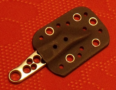

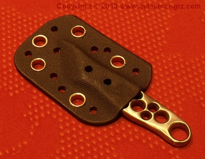

Eveet, kın da tamam.
« Yanıtla #9 : 19 Nisan 2010, 00:43:11 »
Eh anlatacaksın herhalde kydex pirinç perçinleri nasıl yaptığını filan  ;D Pirinç boruyu konik bir çubukla şişirmişsin gibi görünüyor, doğru mudur?
Eline sağlık, çok güzel  :2up :2up
« Yanıtla #10 : 19 Nisan 2010, 00:57:12 »
Sağol.  8)
Onlar pirinç boru değil, bu amaçla üretilmiş kapsüller. (eyelet) Galiba alman gümüşündenler. İşte şunlardan aldım:
Bunları çaktığım araç da buna benzer, iki parçalı bir nesne:
Buradan tedarik ettim: http://www.northcoastknives.com/northcoast_knives_Supplies3.htm
« Yanıtla #11 : 19 Nisan 2010, 01:14:33 »
Eylem ben çok beğendim kılıfı, kapsüllerle çok yakışıklı olmuş. Aslında kapsül pensesi var, 2-3 lira birşeydi sanıyorum ::)
« Yanıtla #12 : 19 Nisan 2010, 08:47:50 »
Kapsüller 1/4 inçlik kapsüller. Bunlardan daha küçüğü olsa daha iyi olurmuş aslında.
