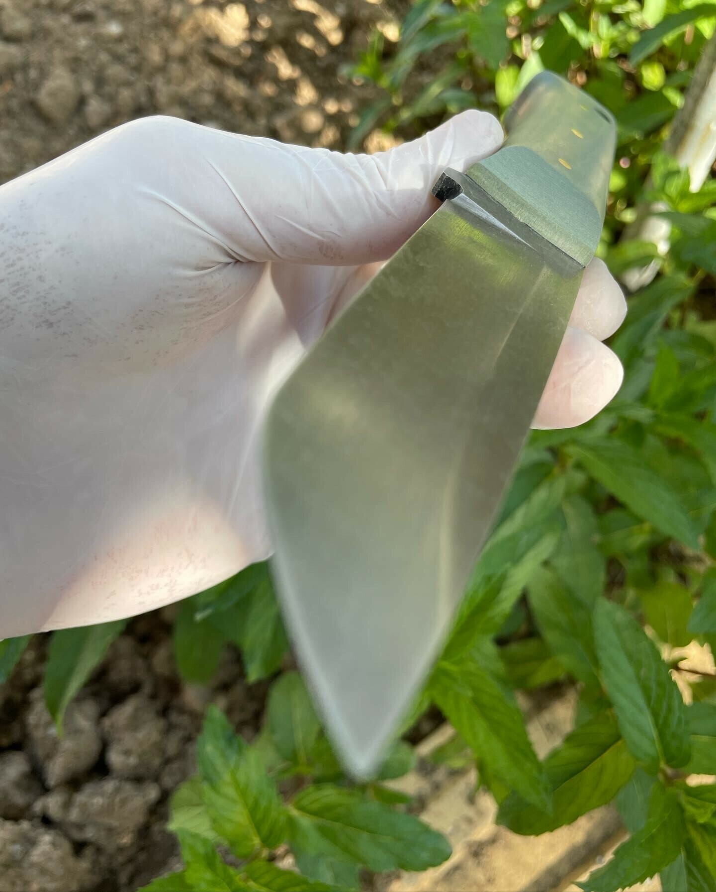

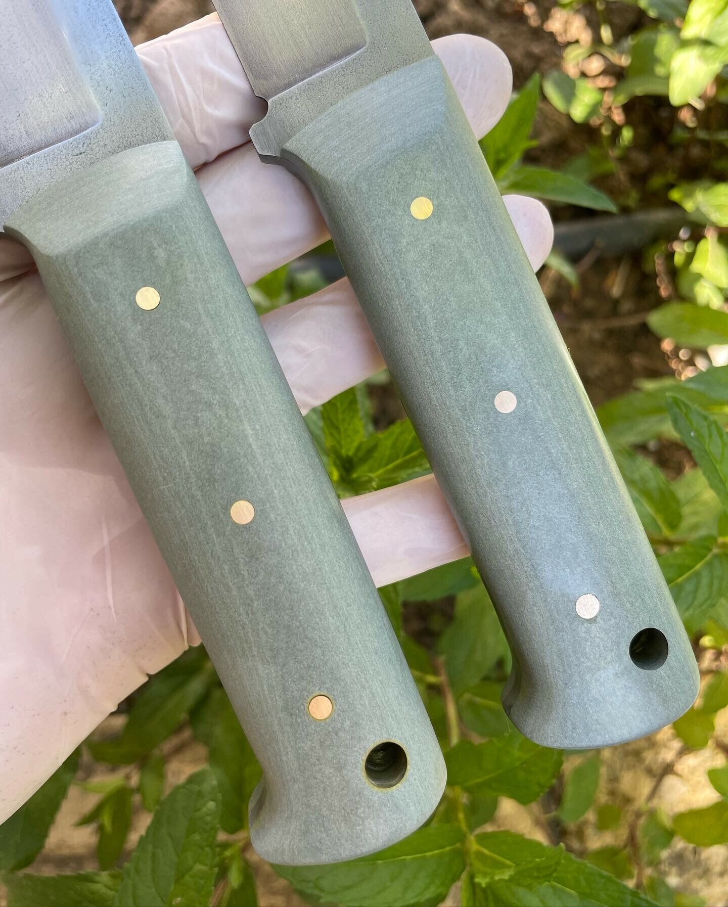

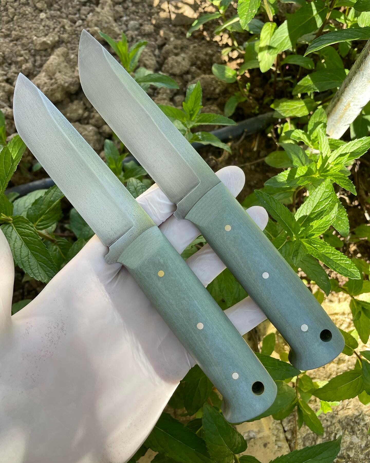

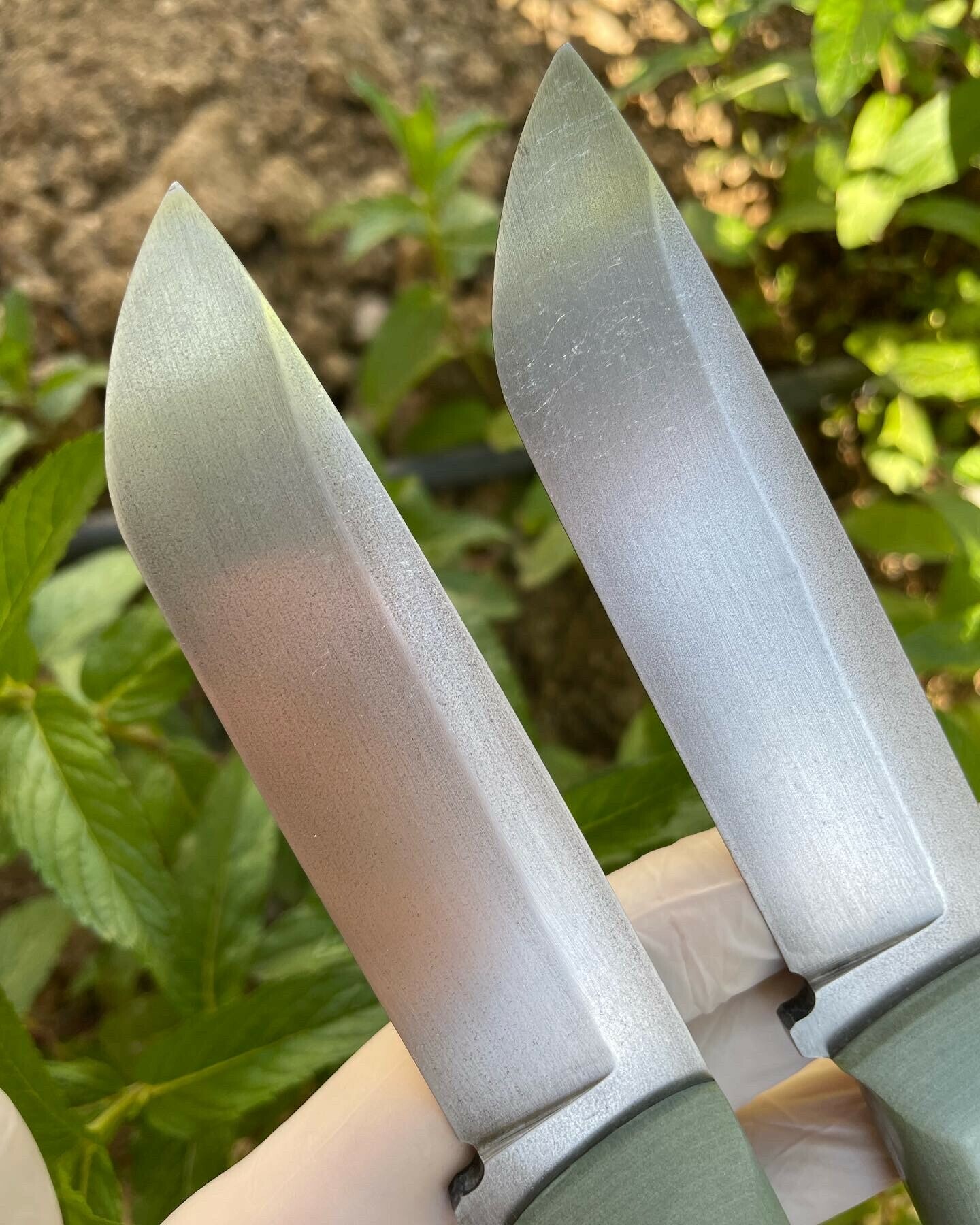

Genel Maksat Bıçağı
« : 23 Mayıs 2022, 18:02:33 »
Çelik : 80CrV2
Toplam Boy : 28,5 cm
Namlu Boy : 16,5 cm
Kalınlık : 4 mm
Genişlik : 47 mm
Kabza : Ceviz

Elinize sağlık ustam temiz iş her zamanki gibi  :2up
80crv nin pasa karşı direnci nasıl ustam ? ck75 ile kıyas yaparsak  :)
Sağolasın Yasin hocam.  :)
ck75 denemedim ama ck67 denedim. Sanki 80CrV2 bir tık iyi gibi geldi.

elinize sağlık. güzel ve özgün bir çalışma olmuş. ergonomi olarak hafiften vurmalı işlere de gidecek gibi. vurmalı işler demişken, fotoğraflara dikkatle bakınca, sapın içinde kalan kısım biraz ince olmuş olabilir mi? dolayısıyla, hakikaten vurmalı işlere gelir mi acaba? selamlar.
Sağolasın.
Yüksek taşlama olduğu için, zorda kalmazsam pek vurmaya kıyamam herhalde.  :)
Siz deyince tarttım. 220 gram geldi. Vurarak kesmede bu ağırlıkla başarılı da olmaz sanırım.
Bu bıçak özelinde 4 X 12 mm bir kuyruk sapın hemen hemen sonuna kadar giriyor. Gizli kuyruk yaptığım bütün bıçaklarda abartılı bir boğaz açısı bırakıyorum. Ayrıca su verdiğim kısım rikassonun ortalarına kadar oluyor. Çok fazla yanal zorlansa kırılma değil de yamulma olur diye düşünüyorum.

Yine güzel ve kuvvetli bir bıçak olmuş ellerine sağlık hocam.Gizlik kuyruk için 12 mm lik matkapla delik açtıktan sonra kavelayı ortadan neyle kesiyorsun şerit testere ile mi normal testere ile mi ? Kavelayı iki parçaya mı ayırıyorsunuz yoksa en altta belli bir  yere kadar  mı  kesiyorsunuz?Varsa fotoğraf gönderir misiniz o bölümü  nasıl yaptığınızı gösteren  fotoğraflar çok kişinin işine yarayacaktır.Gizli kuyruğun namlu kısmını oval şekilde bırakmanız kırılmayı önlemede önemli siz bu konuda epey tecrübe sahibisiniz.80crv2 yi yine konuşturmuşsunuz. Ellerinize sağlık.
Sağolasın Güray Hocam.  :)
Kukri gibi büyük bıçaklarda 14 mm daha güven veriyor. Kavela çok uzun değil. 1,5-2 cm gibi. Bıçakla ortadan vurup bölüyorum. Bıçağın kalınlığı kadar yedirince tam oturuyor.
Neyse lafı uzatmadan uyguladığım yöntem bu.
