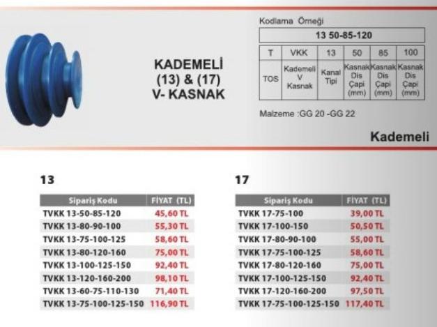

Buradaki kademeli kasnaklara göre hesap yapıyorum. Tahrik tekeri 10 cm olsun. Motor devrini de 2800 olarak kullandım
http://www.ipekrulman.net/index.php?route=product/product&product_id=280
Bu listedeki 13 mm'lik kayışa göre olan 3 tane kasnağın değerlerini kllanarak hesap örneği vereyim:
* 50-85-1
20mm Oranlar: 50/120 85/85 120/50 ---> oranlar çok büyük: 0,42 - 1 - 2,4
* 80-90-100mm Oranlar: 80/100 90/90 100/80 ---> oranlar çok küçük: 0,8 - 1 - 1,25
* 75-100-125mm Oranlar: 75/125 100/100 127/75 -> oranlar
bence(*) ideal: 0,6 - 1 - 1,67
10 cm tahrik tekeri ve 75-100-125'lik kasnak için hesaplasak:
hızlı: 2800 / 60 x 1,67 x 0,1 x 3,14 = 24,4 m/s
orta.: 2800 / 60 x 1 x 0,1 x 3,14 = 14.7 m/s
yavaş: 2800 / 60 x 0,6 x 0,1 x 3,14 = 8.8 m/s
10 cm tahrik tekeri ve 80-90-100'lik kasnak için hesaplasak:
hızlı: 2800 / 60 x 1,25 x 0,1 x 3,14 = 18,3 m/s
orta.: 2800 / 60 x 1 x 0,1 x 3,14 = 14,7 m/s
yavaş: 2800 / 60 x 0,8 x 0,1 x 3,14 = 11,7 m/s
Bu üsteki hesaplama yöntemini kullanarak ve Taner ustanın hız tavsiyelerine bakılarak bir kasnak çifti seçebilirsiniz.
*: kopyala-yapıştır hatası yapmışım. Saçmaydı, düzelttim.
