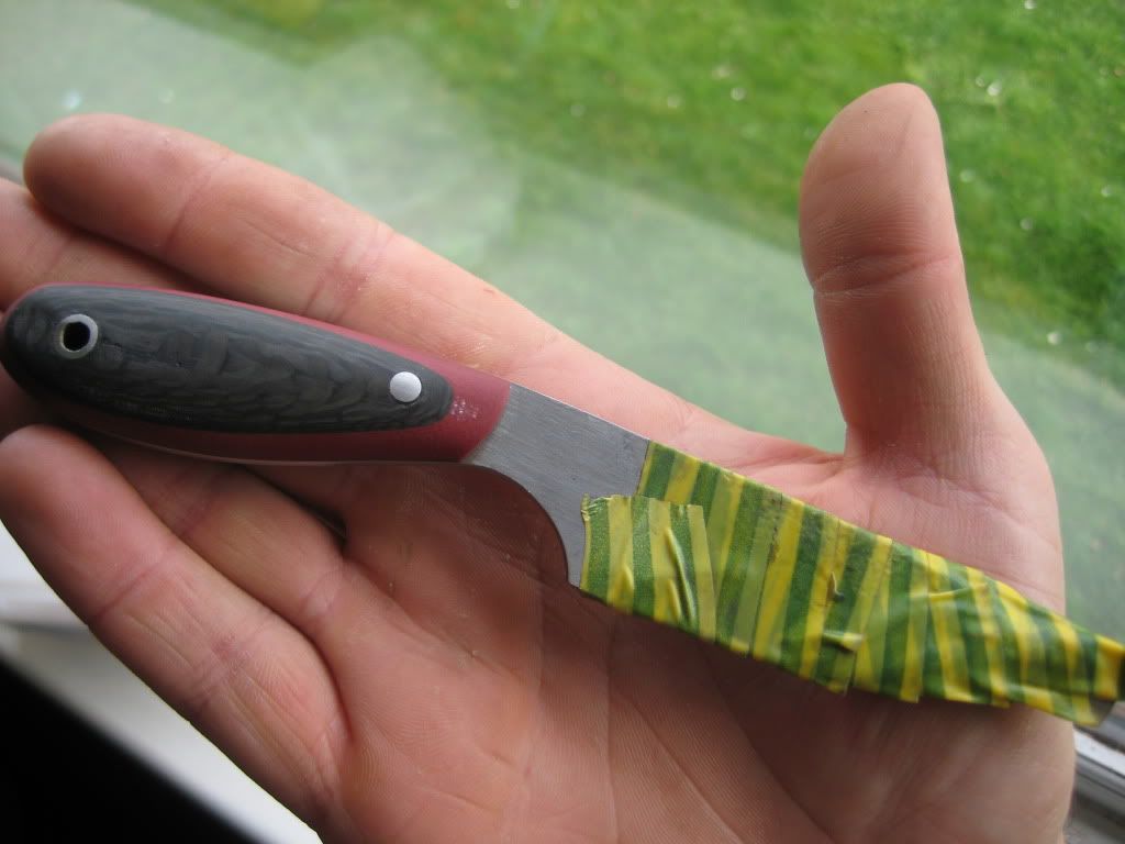

bu hafta sonu köye gitme fırsatı bulunca, uzun zaman öncesinden niyetine girdiğim bir bıçağı yapmak için elime bir fırsat geçti!
bu çalışmayı yapım aşamalarıyla resimleme fırsatı bulduğumdan sizlerle paylaşmak istedim.

Gokhan ustam ,ellerine saglik ,  agzi camurla orterek , normalizasyon mu yapiyorsun?

Gayet güzel gözüküyor ustam. Eline sağlık.
Bende çamur işini merak ettim. Bi an hamonun bi çeşidimi dicektim sonra heralde diildir dedim. Öylece kaldım. Nedir üstad o ?

çok teşekkürler arkadaşlar.
Burak, çamuru ilk su verme işleminden sonra sert kalmasını istediğim ağız kısmına koydum. sırt kısımlarını tavlayıp yumuşattım ama yüz kısmında yumuşama olmadı! zaten çamurdan çıktıktan sonraki halinde su alan yerler kendini gösteriyor!
su verme işleminde de bıçağı komple yağın içine daldırmadım sadece ağız kısmını soğutup, renk tamamen gittikten sonra tamamını daldırıp soğuttum!
bu hamon yapmanın tam tersi gibi bir şey sanırım ::)

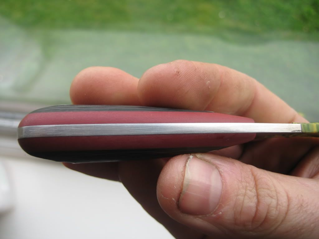

Ben saptaki hatlara bittim.  :2up
