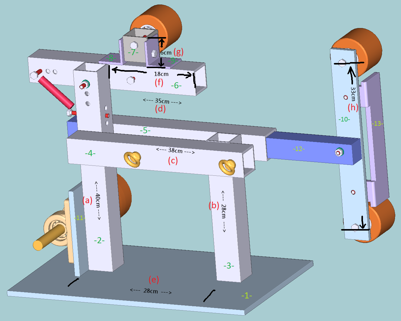

Gergi kolu ve ayar düzeneğine dair iki paylaşım yapayım:
Bu ilk çizimde gergi kolu ve bağlanışı, gergi yayı ve ayar düzeneği görülüyor. Gergi kolunun ortasındaki vidanın görünmeyen ucu gergi düzeneğinin doğrultusunu belirliyor. Bu vidaya artık bir kol bağlı ve bu şekilde vidayı kolayca döndürerek ayarı değiştirebiliyorum.
Soldaki çapraz kırmızı silindir yayı temsil ediyor. Bunun iki ucundaki vidalar yayın gerdiği noktalar
Alttaki çizimde bu ayar vidası rahatça görülebilir. Soldan sağa olan vida bu parçanın ayar sırasında döndüğü eksendir.

Aynen benim yalpa ayarı mantığı gibi. Ancak ayar yapan vidayı şöyle 10-12 milim gibi bir gijondan yapıp başına da bu şekil bir plastik yonca kondurdun mu tam olacak  :2up
Ynt: Zımpara makinam
« Yanıtla #44 : 05 Ocak 2014, 03:11:35 »
Ben o vidanın ucunu bir parça çubuk ile uzattım ve bunun ucuna da yine bir parçanın ortasını kaynattım. T şekline geldi. Asla kaybolmayacak ve rahat ayarlanan bir anahtar oldu.   ;)
Gergi kolunun ucunu da bir çubukla uzattım ve çubuğun ucuna da bir eğe sapı taktım böylece gergi yayını bastırmak da kolaylaştı.

eylem hocam çok güzel bir paylaşım olmuş, geçen benim anlamadığım noktayı çok güzel anlatmışsınız,  :2up yanlız ben kolu yeniden yaptım ve üst kısmı tamamda parçanın altındaki kuyruğu ve onu ilerletecek vidayı tam anlayamadığımdan yapmamıştım, hayırlısı ne yapalım yeniden yapacaz mecbur.  :'(

Eylem abi merhaba. Yeni konu açmak yerine burada müsadenle birkaç şey sormak istiyorum. Yaptığın çizime birkaç defa dikkatli bakınca kafamda nasıl yapabileceğim az çok oluştu. Amma ve lakin ölçüler hakkında bir fikir edinemedim. Bu konuda yardımcı olabilir misin acaba?

« Yanıtla #55 : 20 Şubat 2017, 15:01:02 »
Boyutları çizimin üstünde gösterdim.
**  4 ve 5 numaralı parçanın uzunluğu olan 38cm'yi biraz kısaltmanız daha bile iyi olur. Böylece 10 numaralı parçayı daha geniş kesebilirsiniz. Üstelik 200 cmlik yerli değil de 72 inç'lik Amerikan şeritle daha rahat çalışırsınız. 10 ve 13 no'lu parçaları uzun seçtiğinizde sıkıntı yaşamazsınız. Ön tarafta teker kullanımı için payınız artar.
** 4 no'lu parça benim yaptığım makinede 5 ile aynı hizada. Bu parçayı daha aşağı kaydırırsanız (11 ile kafa kafaya gelmemeye dikkat edin) bu parçanın tutacağı tablayı aşağı indirerek 13'ün sağladığı zeminin daha az ziyan olmasını sağlayabilirsiniz. Bir daha yaparsam bu 4no'lu parçayı en az 5 cm kadar daha aşağı koyardım.
* Sadece gerekirse diye söyleyeyim; 2 ve 3 nolu parçaları aynı miktarda uzatırsanız tüm sitemi daha yüksek yapma imkanınız olur.
* 7. parçanın boyu 6+5=11 cm civarı olacak..
* 1 numaralı zemin parçasını kalın seçin. Mesela 1 cm gibi. Benimkinin kalınlığını şimdi hatırlamıyorum. Belki de 7mm falan olabilir.
2,3,4,5,6,7 no'lu parçalar, 50x50x3mm profilden. Kalınlık içine sığacak profilden dolayı önemli.
12 no'lu parça 40x40x4 mm profilden.
8 ve 9, köşebent profilden kesme.
11 no'lu parçanın eni ve boyu için elinizdeki yataklara bakarak karar verin. Bendekinin genişliği herhalde 15 cm kadar filandır.
« Son Düzenleme: 20 Şubat 2017, 15:02:48 Gönderen: Eylem Cengiz »

« Yanıtla #56 : 20 Şubat 2017, 15:34:44 »
Bu 13 no'lu parçanın çizimi farazi. Bu haliyle sol tarafı taşlama eşiği yaparken sorun çıkarabilir.

Eylem hocam özelden daha detaylı bir mesaj attım ama buradan da 6 ve 12 No'lu parçaların tam uzunluklarını öğrenebilir miyim?
« Yanıtla #58 : 10 Mart 2017, 15:58:50 »
6. parça 35cm. Verili zaten ama yazdığım yer uzak kalmış. :)
12. parça biraz da sana kalmış. 10 no'lu parçayı enli tasarlarsan bu eni eklemen gerek. Sıkma vidalarından biri çok geride olursa kol ilerdeyken de vidanın boşa çıkmaması gerek... Şeridin boyu etkiliyor. 10. parçanın yüksekliği düşerse bu parça yine uzar. Önde tek tekerlek kullanırsan yine aynı boy çıkar. Sen bence 12 için bir kaç uzunca parça kenara at ki farklı konfigürasyonlarda kullanabilesin.
« Yanıtla #59 : 10 Mart 2017, 16:00:00 »
Ki, 12. parçayı yanlış da yapsan en kötüsü arkaya doğru fazla çıkar olur biter...
