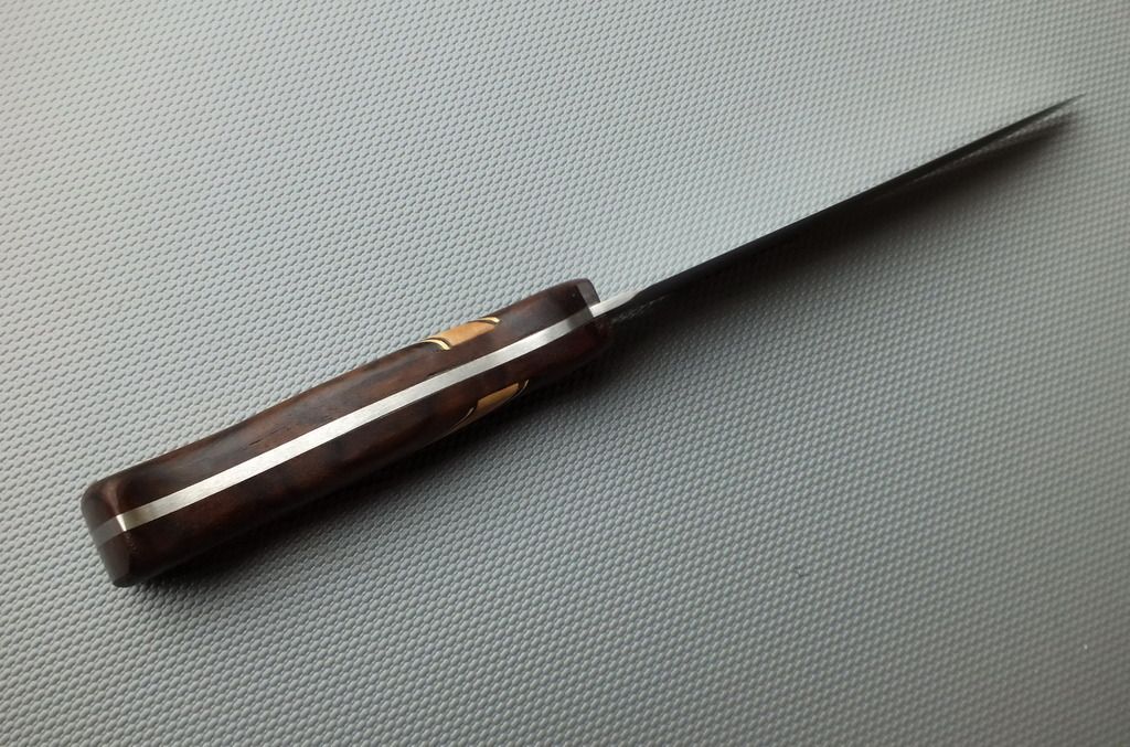

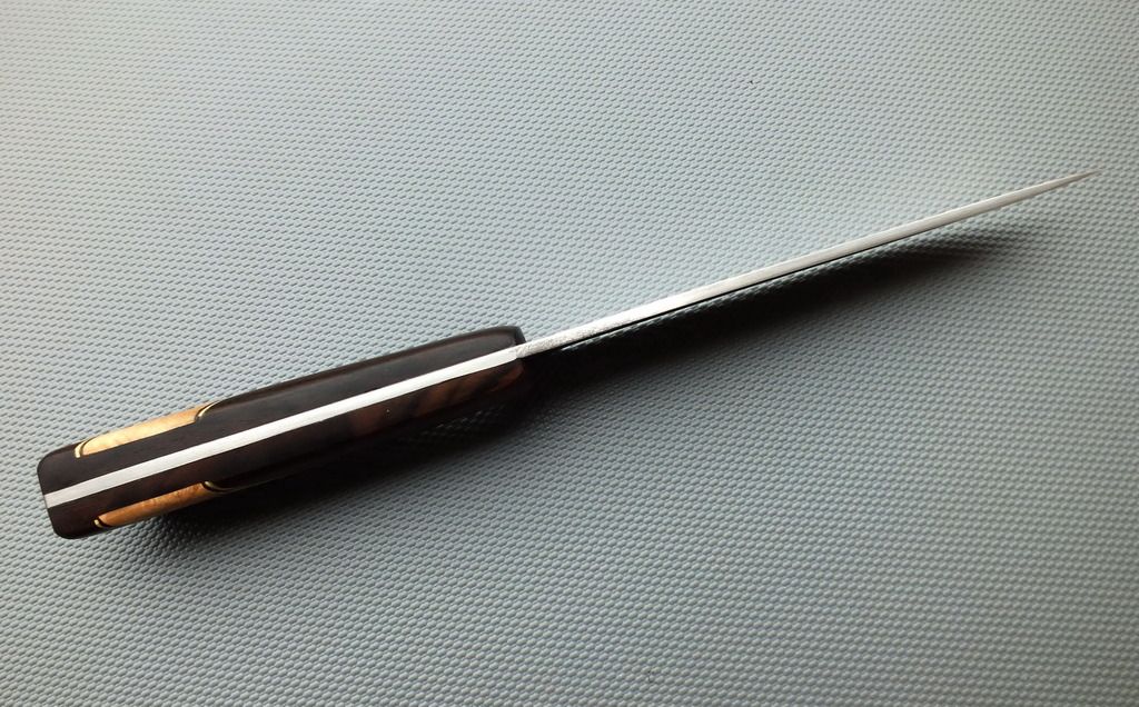

Klasikleşmiş kasap bıçaklarının biraz dışına çıkayım dedim, ortaya böyle bir şey çıktı. Ele alındığında gerçekten ergonomik ve özellikle sırttaki iç bükey başparmak oyuğu çok işlevsel. sap kısmında kombine ahşap kullandım.
Toplam Boy: 300 mm
Sap: 125 mm
Genişlik: 34 mm
Kalınlık 3.25 mm
Ahşap: Ziricote+ Akçaağaç yumrusu
Çelik: AEB-L
Isıl İşlem : Kuralına göre yapıldı, menevişleme 180 derece de iki kez 1saat .

enfes. özlediğimiz Sefa usta çizgileri taşıyan bir iş. hem profil olarak hem de tasarımın tamamı açısından enfes... ama kabzadaki işçiliği daha detaylı anlatmanı rica edesim var.  :)

Mehmet, kılıf işini bu bıçağa bir türlü yakıştıramadım doğrusunu istersen bu nedenle de yapmak içimden gelmedi  ::)
Adem, kasap bıçakları gözlediğim kadarıyla bir alışkanlıktan kaynaklı forma sahip. Ancak hem ucunun biraz sivri oluşu hemde ağız kavisinin formuna bakılırsa, kemik aralarına da girebilsin amacıyla oturmuş bir form gibi görünüyor.
Sapa ilişkin detaylandırma yapamaya çalışayım,
Aşağıya bir fotoğraf ekledim, bu fotoğraftaki parçalar desen olarak kullandığım akçaağacın fazlalık parçaları. kullanılan akçaağaç 10 mm kalınlığındaydı, ziricote ise 12 mm civarındaydı. Önce sapın sadece dış formunu verip kavislendirmesini yapmıyoruz. Sonra, yüzeye kullanacağımız akçaağacı fotoğraftaki formda kesiyoruz. Kestiğimiz parçaları ziricote üzerine koyup markalıyoruz ve bu markaladığımız yerden ziricote yi 8 mm kadar oyuyoruz, araya pirinç koyacağımız için ben biraz geniş oydum. Pirinçleri akçaağacın üzerine epoksiyle yapıştırıyoruz ve bu parçaları komple oyduğumuz ziricote üzerine ağaç tutkalıyla sıkıyoruz. Kuruduktan sonra ben çıkıntı fazlalıkları kıl testereyle kesmiştim ki zaten fotoğraflar da o parçalar. Yapışma işleminden sonra artık sapa vermek istediğimiz formu veriyoruz. İşlem bu kadar.
