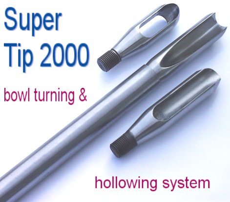

Aşağıda, kaselerin içini oymak amacıyla kullanılan çeşitli ahşap torna kalemleri görülmekte
Bu fotoda ise daha yenilikçi bir yaklaşım izlenmiş ve tek bir torna kaleminde çeşitli uçların kullanımı sağlanmış.
Benim de esinlendiğim (belki de aşırdığım) fikir bu oldu. Çelik olarak civa çeliği (mil) kullandım. Torna, sütun matkap, bant zımpara, biraz eğe, biraz kaba kuvvet... Sonunda aslına benzemese de andırdı :) Ancak ağız açısını 7-8 deneme yanılmadan sonra yakalayabildim.
