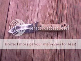

Bıçağın kullanım alanına göre ağız yapısına karar vermeli. İçbükey ağız yapısında normalde ikinci bir bileme açısı var. Serdar Kılıç modelinde bu ikinci bileme açısı olmadığı için ağız dayanımı oldukça düşüyor. Bıçağın kullanım alanını düşünüldüğünde bu tip bir taşlama bu bıçak için uygun olmuyor. Zorlamalarda kırılıyor. Zaten bildiğim kadarıyla firma taşlama açısını değiştirmiş. Bu türde taşlamaya sahip yeni alınan bıçaklar ile bir şikayet görmedim daha. Bıçağın yapılma amacının dışında kullanımlarda hangi bıçak olursa olsun sorun yaşanır. Yani içbükey bir taşlama doğru yerde doğru bir şekilde kullanılırsa kötü değil hatta daha iyi olabilir.
Hatalı kullanımlarda bıçağınız aşağıdaki gibi olabilir.

Tamamı ile aynı fikirdeyim. Kullanılan araç veya bıçakları üretimine uygun kullanmak gerekir. Fotoğrafları koymamın amacıda açıklamada bulunduğum gibi hatalı kullanım sonucunda bıçağınızın alabileceği durumlardır. Büyük odunları kesecekseniz ya balta bulundurun yada Soytürk ustamıza bir ağır hizmet bıçağı yaptırın :)
