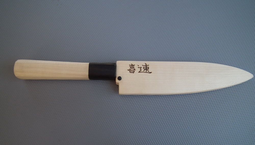

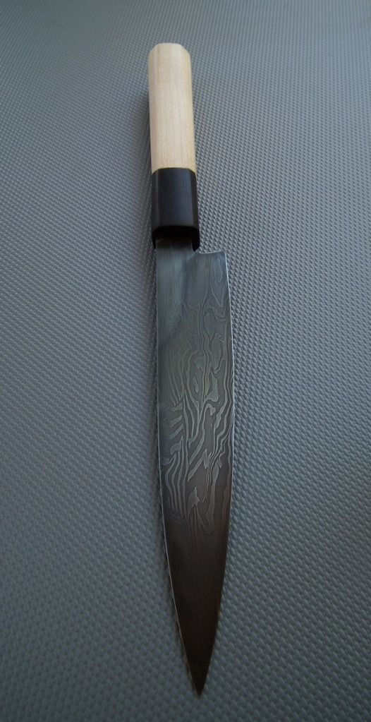

« : 08 Haziran 2012, 16:09:53 »

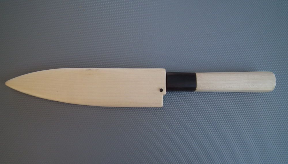

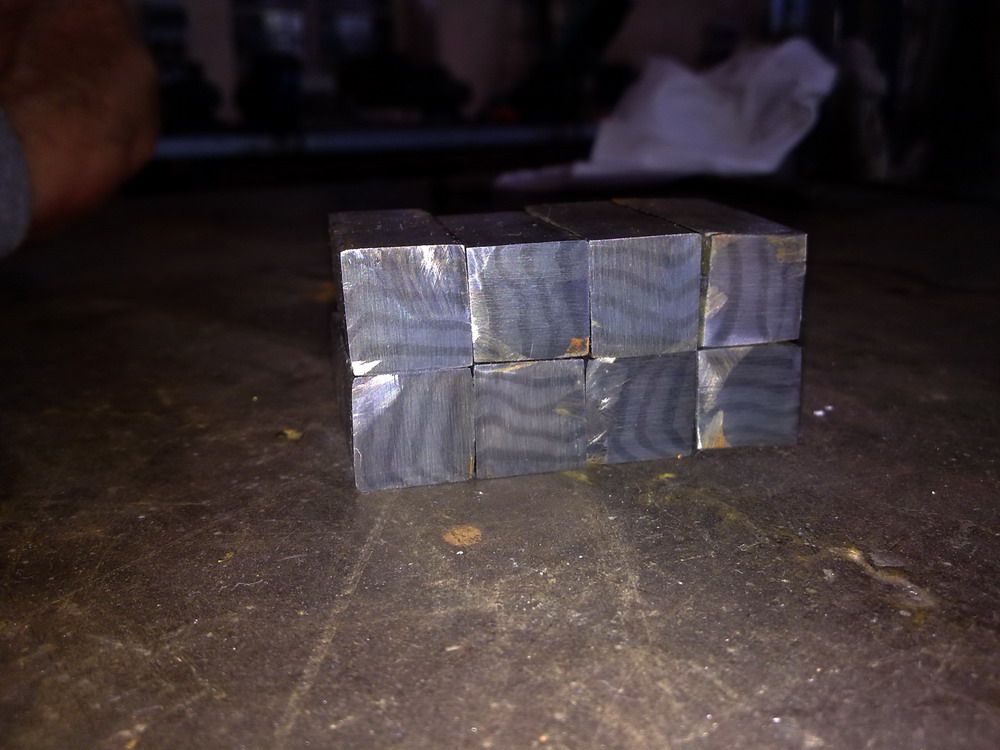

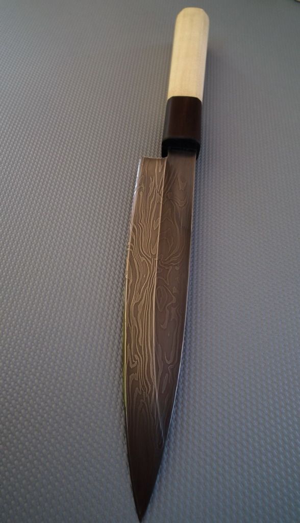

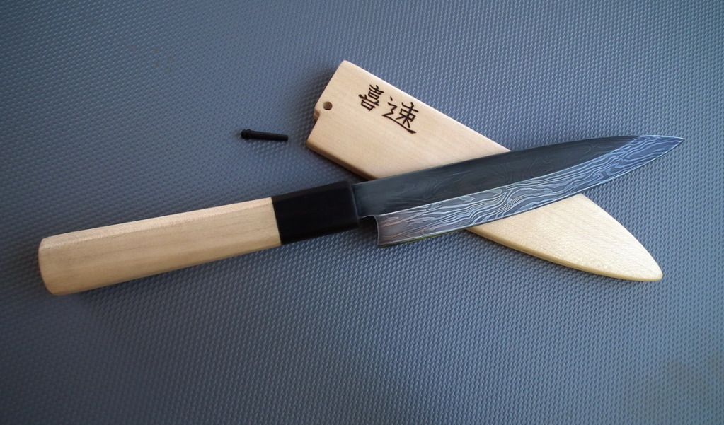

Kılıç işi baymasın diyerek araya bir kısa devre yapmış oldum. Yanagi-ba bir Japon mutfak bıçağı, daha çok suşi yapımında veya balık fletosu vs işlerinde kullanılıyormuş. Çok farklı boyutta olanları var. Neyse, bu hikaye bir hasır damascus denemesi yapmayla başladı, hasır damascus iyi giderken son anda bir yol kazasına kurban gitti ve ortaya da bu bıçak çıktı. Yüzeydeki ince taşlamaların hepsi su taşında yapıldı, yüzeylerde ve kesme ağzında bir sürü açı var, merak eden olursa açıları anlatan bir geometrik çizim eklerim. Malzeme 1095 ve planya bıçağı kombinasyonu. Sertliği 60.5 HRC
Toplam uzunluk 310mm
Namlu 180 mm
Kalınlık 4.2 mm
Genişlik 32 mm
Şinogi ( taşlama hattı) 16mm

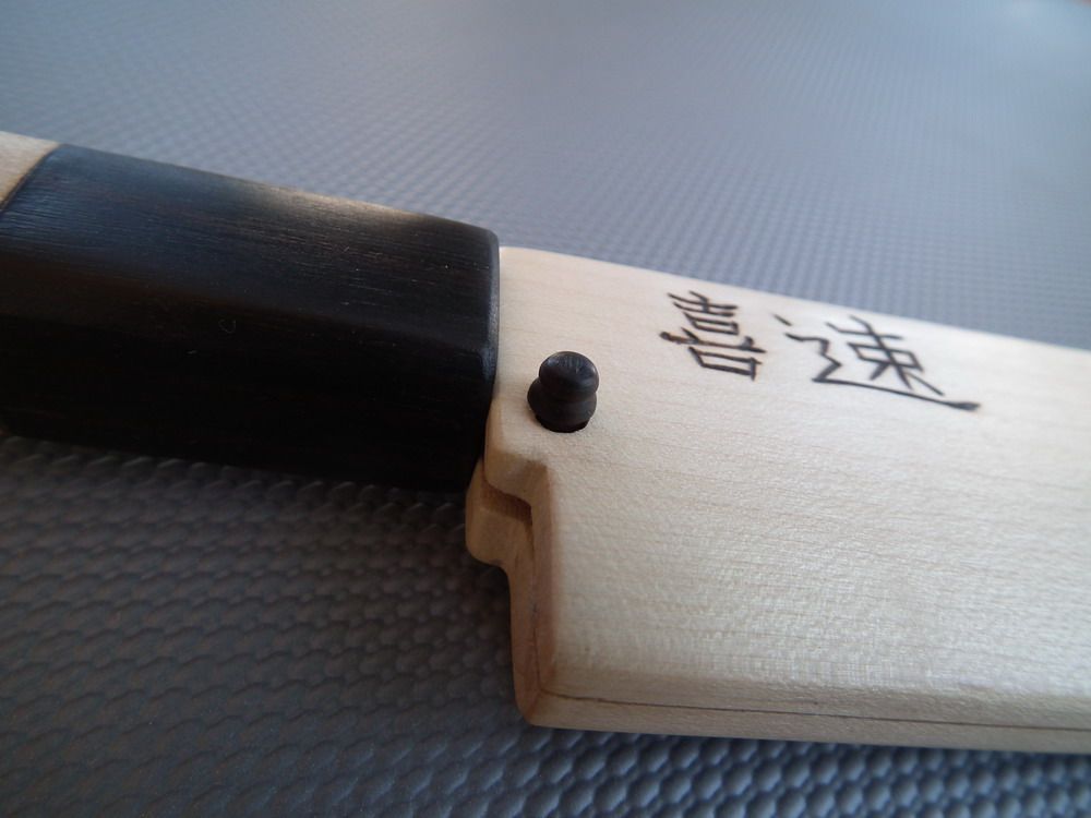

Sapta akçaağaç ve abanoz. Kılıf ( saya) akçaağaç, kılıf kilit pimi abanoz.

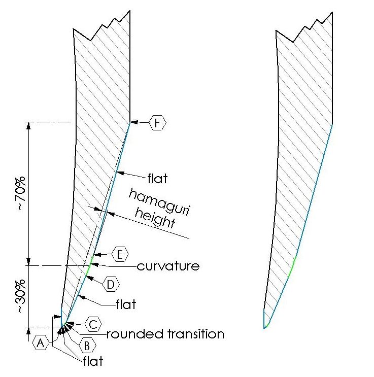

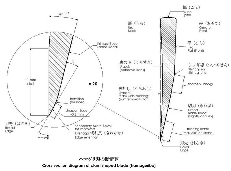

Ustam müthiş güzel olmuş. Ellerine sağlık. Kendi mutfağımda kullanmak için bu modelden birkaç kopya çıkardım ama başlamaya cesaret edemedim :-\. Ustam zahmet olmazsa yapımla ilgili biraz daha detay alabilirmiyiz geometrisiyle ilgili.

Ynt: Yanagiba ( Damascus)
« Yanıtla #19 : 09 Haziran 2012, 00:25:26 »
Arkadaşlar söylediğiniz güzel sözler için teşekkür ediyorum, sağolun.
Vedat, bildiğim kadarıyla yanıtlamaya çalışayım. Yanagi-ba bıçakların ölçüsü 6-10 sun arasında, bu arada 1 Sun= 3.037 cm e denk geliyor. Bu ölçü namlunun ölçüsü. Sap ölçüleride genellikle 130mm civarında oynuyor. Bıçağın genişliği et kalınlığına da bağlı olmakla beraber ağız genel açısı 10-11 dereceler arasında, doğal olarakta et kalınlığını belirleyen biraz da bu açı. Açıyı oluşturabilmek için ya taşlama hattı( şinogi) nın yerini oynaman gerek ya da kalınlığı, taşlama hattı Yanagi-ba için genellikle bıçağın namlu genişliğinin tam ortasına denk geliyor. Örneğin bu bıçakta genişlik 32 mm iken taşlama hattı tam 16 mm de, ağız açısıda şu anda 11 derece. Ağzı sadece 11 derece açmakla iş bitmiyor, bıçağın keskin ağzının 1mm sinde epeyce karmaşık bir bileme var.
 Son 1mm kala (çizimden de anlaşılacağı gibi ) başlangıçta 11 derecelik açı 14 dereceye çıkıyor, son 02 mm kala da 20 dereceye çıkıyor. Karmaşık gibi görünsede bir kaç alıştırmayla gerçekten oluyor, bilemede işlem sırası şu şekilde
Yani önce ağızdan başlıyorsun. Buraya kadar olanlar açılı ağız için. Bıçağın düz olan yüzü ise düz değil iç bükey. Bunun marifetide düz yüzeydeki bilemede kesici ağızı hem kılağısını almak hem de kesici ağızdaki son kısmı ( mikrobevel) ters taraftan düz yapmak. Bakma sen benim böyle biliyormuşum gibi yazdığıma, sonuçta oradan buradan okuduklarım  :). En iyisi bir tane başlamak, yani en iyi öğrenme yöntemi bu. Umarım en kısa zamanda başlarsın  :)
