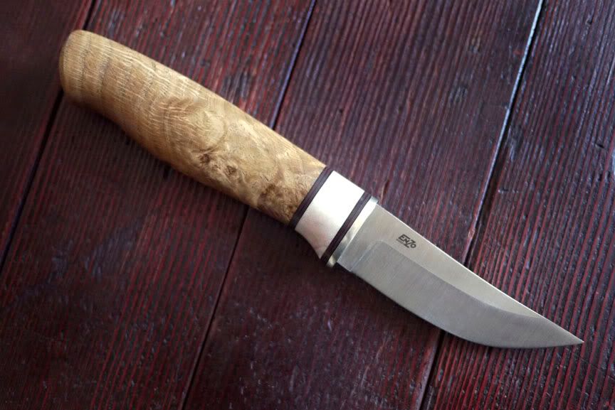

BU BİR BUSHCRAFT'mı? ağız,kabza yapısı ve boyutları olarak hangi sınıfa girer?

« Yanıtla #1 : 16 Mayıs 2012, 13:27:46 »
kesinlikle Bushcraft değil.
Bıçakta balçak mevcut, bu bir bushcraft özelliği değil. Diğer taraftan ağzı scandi değil içbükey açılmış.
Bora'nın bu bıçağı daha çok av bıçağı sınıfına girer.
Balçak hariç her noktaya katılıyorum. Çünkü balçak zor şartların gerektirdiği bir eklenti olduğundan bushcraftta istenen bir özellik. He genelde balçaksız model çoktur piyasada ama onların bile çoğunda kabze balçak varmış gibi şekillendirilir. Plastik kabzalı Mora vb bushcraft bıçaklarında ise balçak ve kuyruk kabzeye göre daha sert plastikten imal edilir.
Bushcraft bıçaklarda aranan  temel özellik Ertuğrul ustanın da dediği gibi ağız açısının bozmadan bilenmesini sağlayan scandi tipi taşlama.

Bushcraft bıçakların bence en önemli özelliği basit yapısıdır. Zaten bushcraft felsefesinde mümkün olan en basit aletlerde doğada yaşamı sürdürmek var. Balçak ise bıçağı biraz daha karmaşık hale getiriyor.
Ben şimdiye kadar balçaklı bir bushcraft bıçak görmedim. O yüzden bushcraft bıçak imajımda balçağa yer yok. Ama anahtar kelime imaj. Yani yanılıyor olabilirim. Balçaklı bushcraft bıçaklar varsa görmek isterim.

Diyemeyiz zira bu bıçakta scandi ağzı yok.
Herkesin hemfikir olduğu konu bushcraft bıçakta scandi ağız olması. oysa bu bıçakta iç bükey ağzı geometrisi mevcut.

Doğrudur. Ben ilk fotoğrafta ki Bora bıçak için onu söylemiştim. Soruda bu bıçağın olduğunu fark etmemiştim.
Ama bu da scandi değil. İki açılı bir ağzı yapısı var.
bu bir skinner tarzı bıçağa benziyor.

Resimdeki Bora bıçak bence genel kullanım av bıçağı.
Acemiyim kusura bakmayın!Skinner tarzı nasıl oluyor?
Skinner yüzme bıçağı demektir. Hayvan derisini yüzerken, yüzülen deriyi delmemek için genelde sivri olamayan yuvarlak bir uç yapısına sahiptir.

Abi est. bende uzman değilim meraklıyım biraz bushcrafta sadece sen ise bıçak  ustasısın. Bushcraft bıçağı diye bir modelin kesin çizgileri yoktur bence. Kamp bıçağı diye bir modelin kesin çizgileri olmadığı gibi. Çok genel bir kavram, mutfak bıçağından biraz daha küçük kapsama alanı var sadece. Aynı amaç doğrultusunda kullana kullana İngilizlerin bushcraft dediği model ile finlilerin puuko dediği model arasında kalan bir sürü  model çıkmış ortaya zamanla.  Mesela 3. resimdeki gibi.  Şu bıçaklara da
Şu bıçaklara da bushcraft bıçağı diyorlar.
Benim gördüğüm ortak özellik taşlamanın düz olması. Scandi veya full flat. Sonuçta ikisi de kolay bilenen. Scandi ise biraz daha kolay bilendiği için daha çok tercih edilen sadece.
Kavram kargaşasını yazarken daha net farkettim. Sen ustasın bıçağın bushcraft olanından bahsediyon, ben yabanım  :D bushcraftta kullanılacak bıçaktan bahsediyorum  :))
