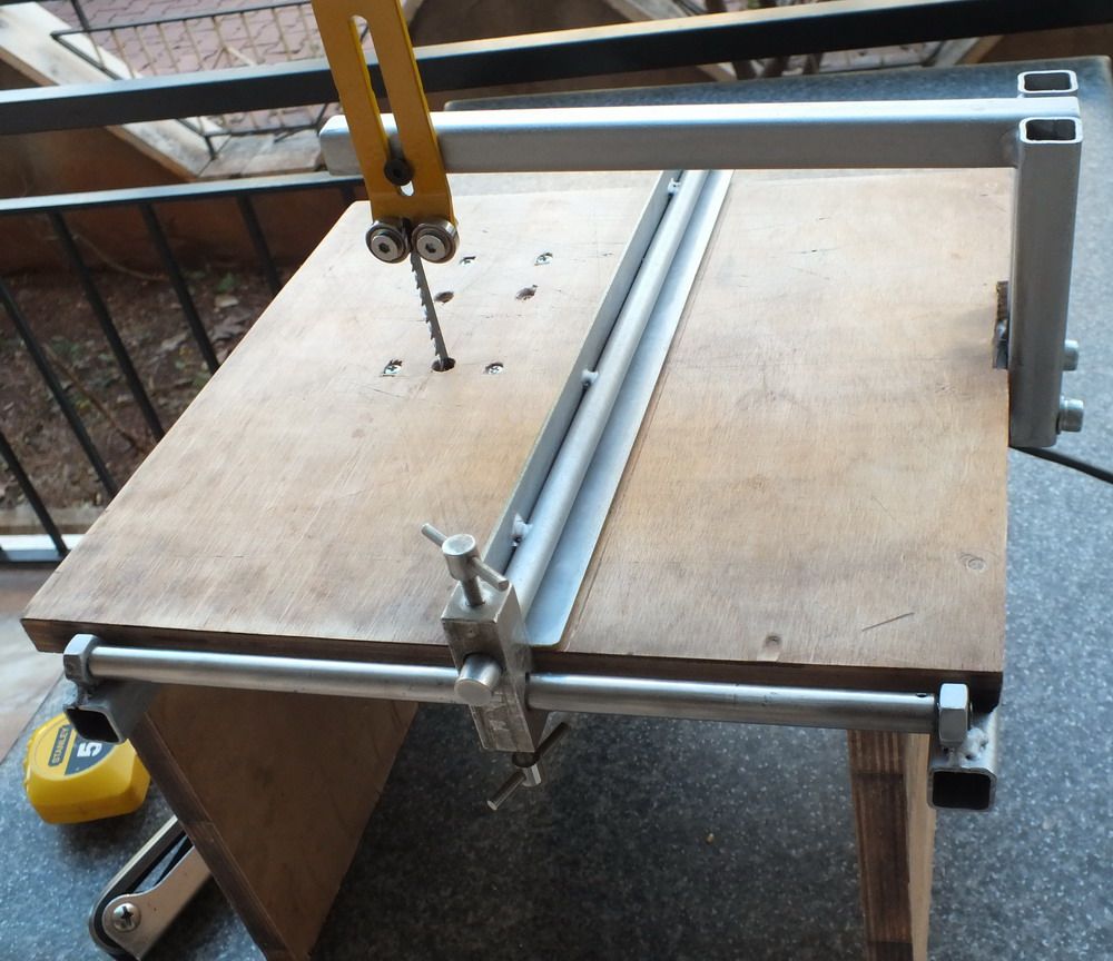

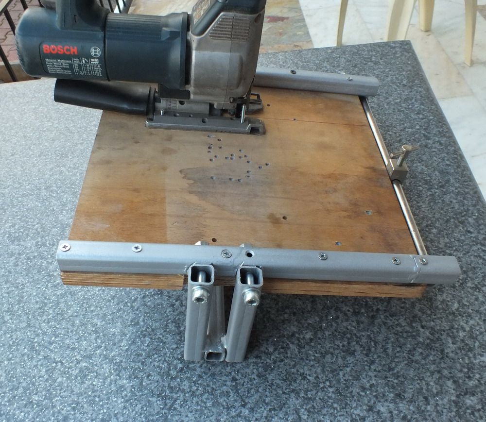

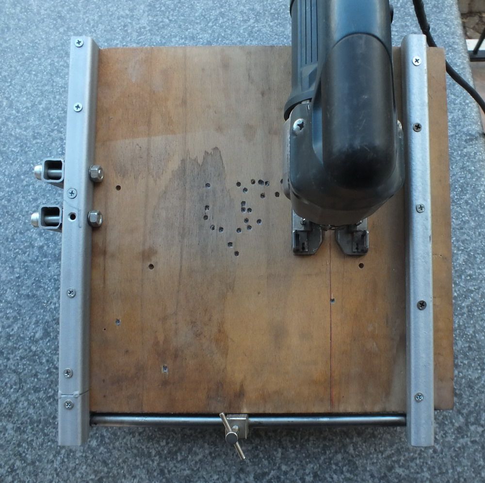

Dekupaj kesme tablasının fotoğraflarını çekebildim nihayet.
Sistemde kullanılan profiller 20X20x2 mm,
dayama tablası köşebenti 30x30x2 mm,
Miller, 12 çapında transmisyon ( düşük karbonlu adi mil),
tabla, su kontraplağı 20 mm
ayaklar su kontraplağı 20 mm.
Malzemelerin hepsi elde bulunan hurda malzemelerden, eski olduğu yüzeylerden de anlaşılır zaten. Tablanın ölçüsü 325x305 mm, daha geniş yapılabilirdi ama eldeki ölçü buydu. Fotoğrafları ekliyorum.

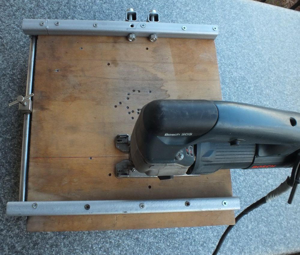

Alttan görünüşleri ( delikler havalı tüfek saçması deliği )

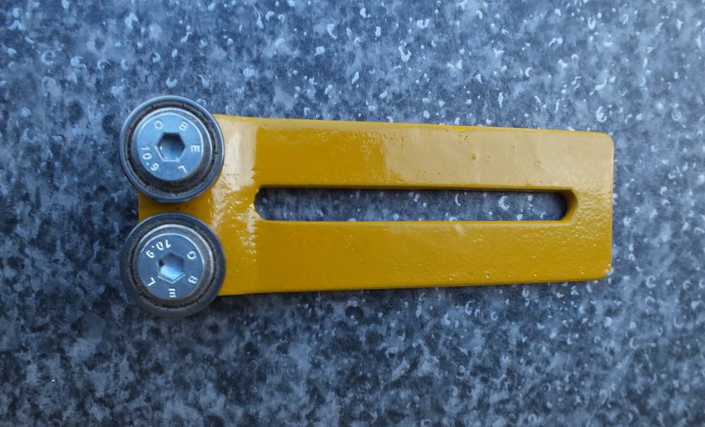

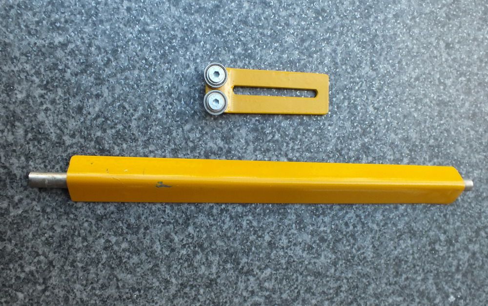

Testere klavuzu ve dayama gönyesi

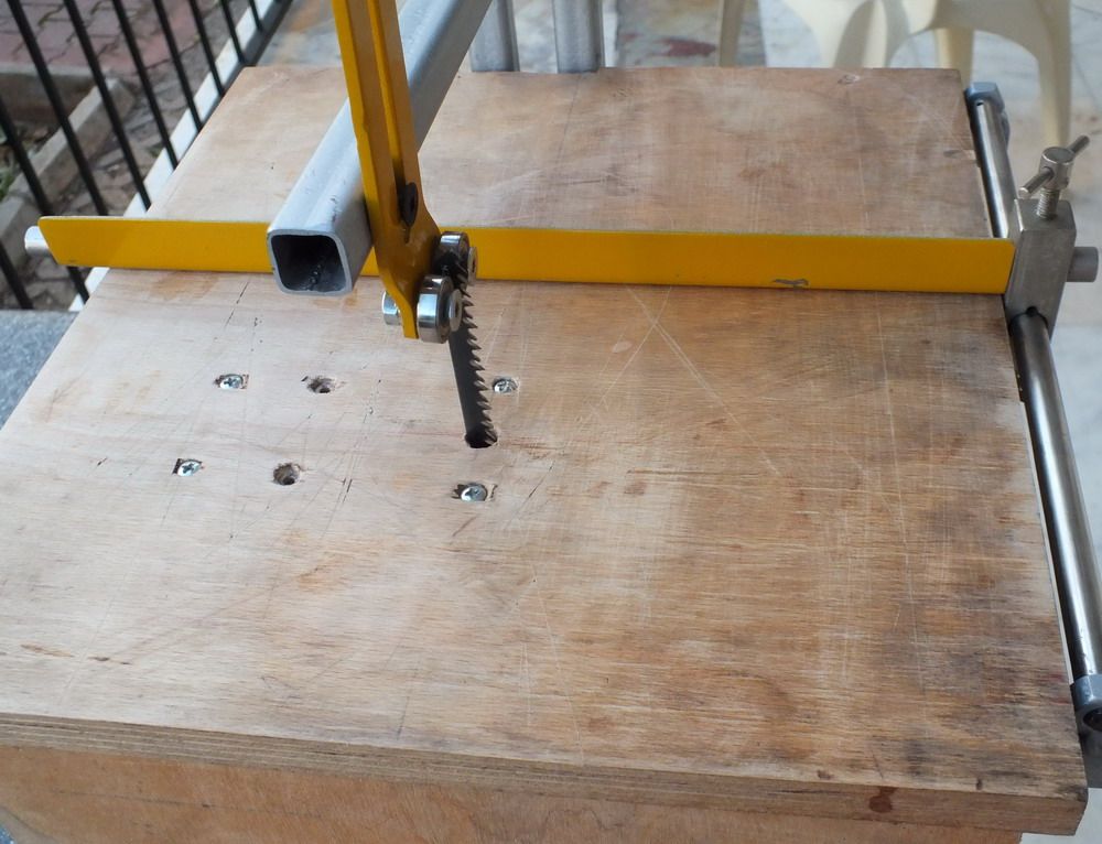

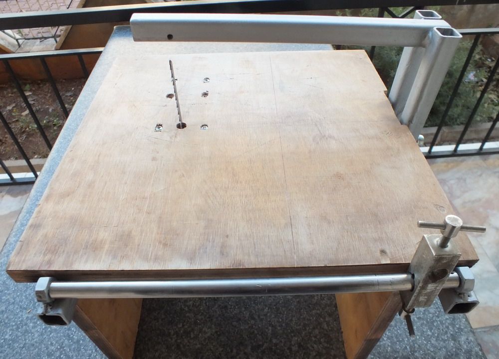

Üstten görünüşü
Klavuz ve dayama gönyesi monte edilmi komple görünüşü.

Hocam eline sağlık, yine gerekli bi alet olmuş, tesderenin sırtına dayanan bi rulman daha gerekirmi ?
Taner Usta, sırtına rulman koysam mı diye düşünmedim değil, ama o kısmı kademeli yapıp malzemeyi de sertleştirince gerek kalmadı. O kızak 1075 malzemeden. Sağolasın.

Sefa hocam acaba tilki kuyrugu ile de yapilabilirmi?
Yani aslinda wat olarak tilki kuyrugu fazla diye tahmin ediyorum
Tilki kuyruğu genellikle güçlü bir alet, sanırım daha güçlü olur deneyip görmek lazım. Bu alet 800 Watt ama yetiyor, örneğin 50 mm kalınlığındaki Orta sert bir ağacı sorunsuz kesiyor.

    Ellerine emeğine sağlık Sefa ustam, yine hızır gibi yetiştin  :2up Geçen hafta sonu bende kendime bir tane bu tabladan yaptım, fakat üstteki kızaklı sistemi yapmadım. Keserken sıkıntı oldu tabi, ama bu sistemi en kısa zamanda benim sisteme uyarlayacağım  :2up
