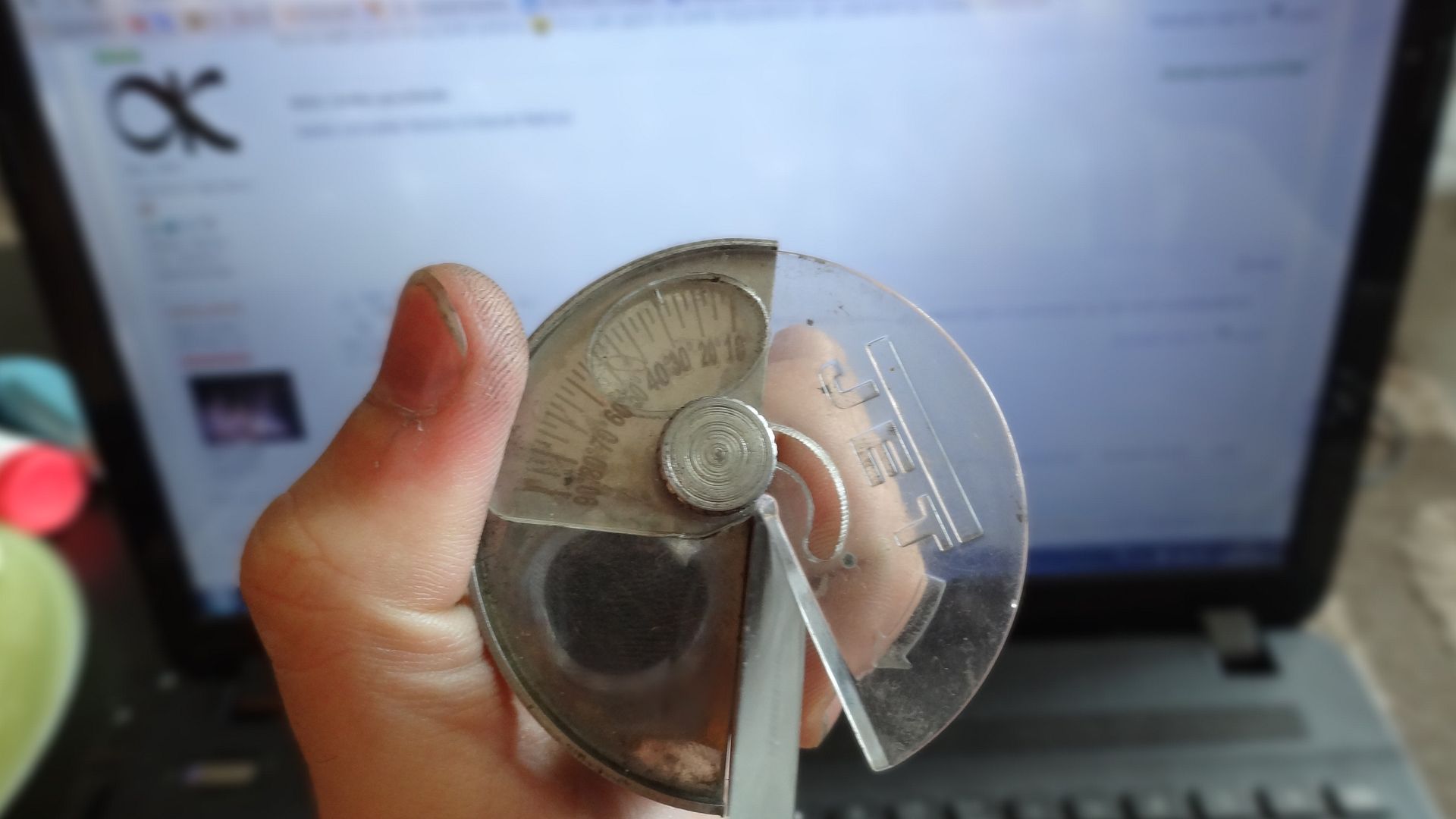

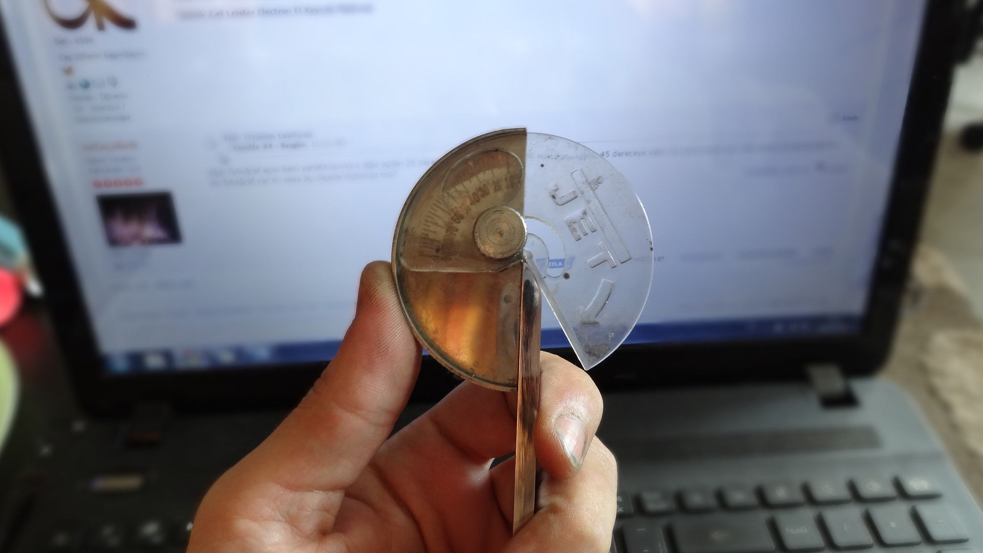

Eğer fotoğraf açısı beni yanıltmıyorsa o ağız açıları 25 dereceden çok daha fazla gibi. Hatta abartayım 45 dereceye yakın bir görüntüsü var, tam kesiti görebileceğimiz bir fotoğraf var mı veya açı ölçerle ölçtünüz mü?

sefa abim açı ölçerle çizerken ölçmüştüm yanlış hatırlıyormuşum şimdi ölçtüm tekrardan 30 derece. fotoğrafları geliyor

« Yanıtla #7 : 29 Eylül 2015, 11:31:21 »

Ustamın ricası doğrultusunda birkaç adet fotoğraf daha koyuyorum.
