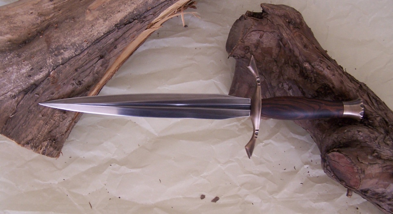

Merhaba Arkadaşlar
Bir süredir başlamış olduğum kamayı ancak bitirebildim))

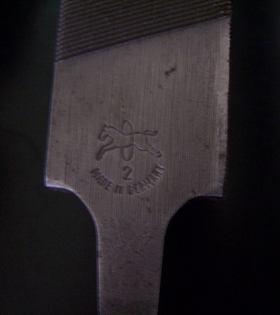

Çelik: Eski Pferd Eğesi,  Sap kısmında: Demir Ağacı ve Bronz kullandım
Bıçağın toplam uzunluğu: 35,5 cm
Namlu Boyu: 23 cm (4cm keskin)
Kalınlık : 6,2mm, uçta 1 mm
Yüz genişliği : 28,5 mm

çok güzel bir çalışma. bu eğelerin çelik cinsi nedir?.

Kullandiğim eski Pferd eğe'nin cinsi 1.2002 olmalı (C: 1,2-1,3)
uygulanan su verme sicakliğı   : 780 derce, Isıl işlem yağ (65 HRC)
meneviş sıcaklığı                      : 2x30 dak. 250 derece     (59 HRC)
