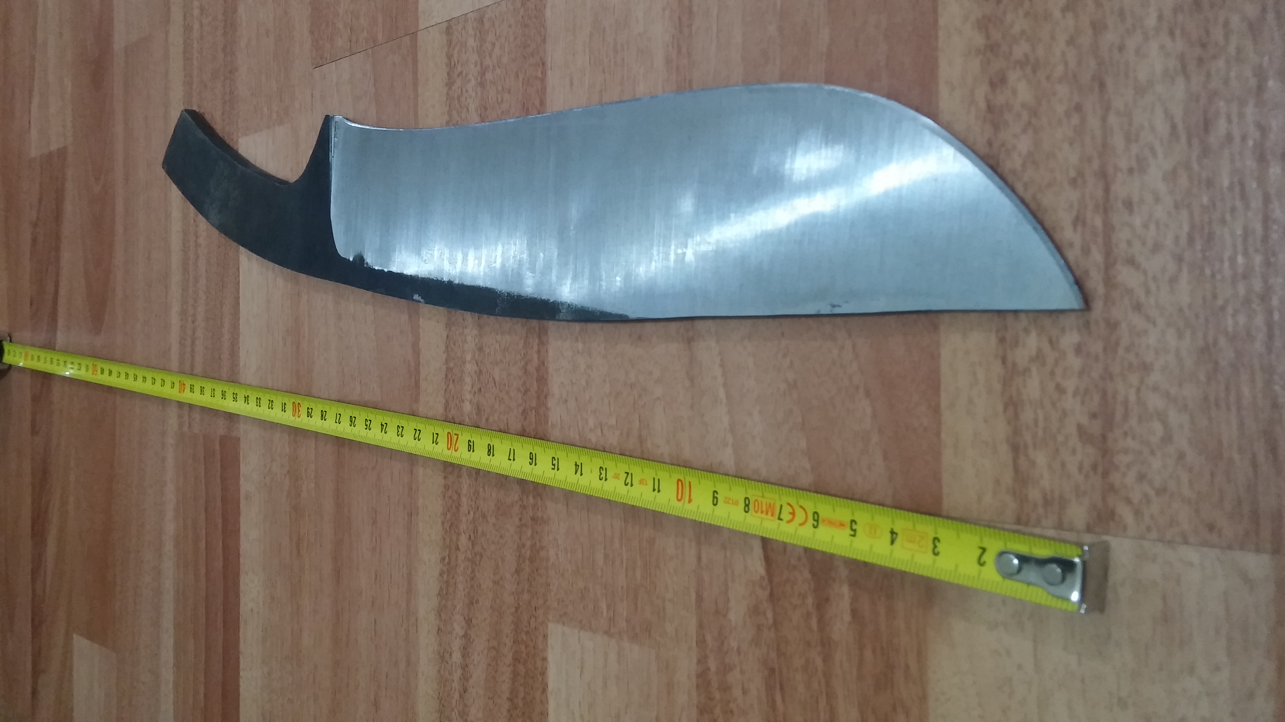

Merhaba, bicak agzini acmak icin soyturk abi bana sagolsun yardimci oldu, kararsiz kalmamla beraber bicagin formunu bas tarafindan traslamaya karar verdik boyle daha guzel oldu, soyturk abi agzini acip suyunuda vererek benim icin igneyle kuyu kazmaya benzeyecek olan o koca namlunun agzini acti ve suyunu verdi, elle acmaya kalksam heralde 2 ay surerdi:) tekrardan kendisine tesekkurlerimi iletiyorum, kabze gizli kuyruk olacak sekilde  kararini verdim bakalim bu guzel babayigide guzel bi pantolon giydirebilecekmiyim hayirlisi,,,

Süper oluyor, sap malzemesi ne kullanılacağına karar verildi mi?
Ynt: chopper bowie tavsiye
« Yanıtla #15 : 16 Haziran 2015, 22:52:21 »
Ohhh ağzı açılmış suyu verilmiş pantolonuda giydirirsin artık ne olacak :D
Şaka bir yana aceleci davranma abi sakin sakin çalış balçak ve kabza üzerinde.Nick Wheleerindan neyin eksik.

Merak etme ayni nich wheeler gibi yapicam ,,,  olmadi ona mi gondersek osman :)
Sap malzemesi icin pirinc balcak ve koyu renkli bir agac dusunuyorum, boynuzda olsa fena olmaz aslinda :)

Murat usta çalışma güzel.Bu konuda ufak bir katkıda benden olsun müsadenizle :).Bir fikir sadece.Sarı balçaktan vazgeçip bronz balçak ve kuyruğa çelik civata kaynatıp yine bronza diş açarak sabitlense hem gizli kuyruk uzayarak daha da dirençli hale gelecektir.Prinç balçak bazen çok sıradan durabiliyor ama bronza(veya bakırda olabilir) bazı desenler  işlenip bakır oksit yapılsa fena olmayabilir.kolay gelsin..
