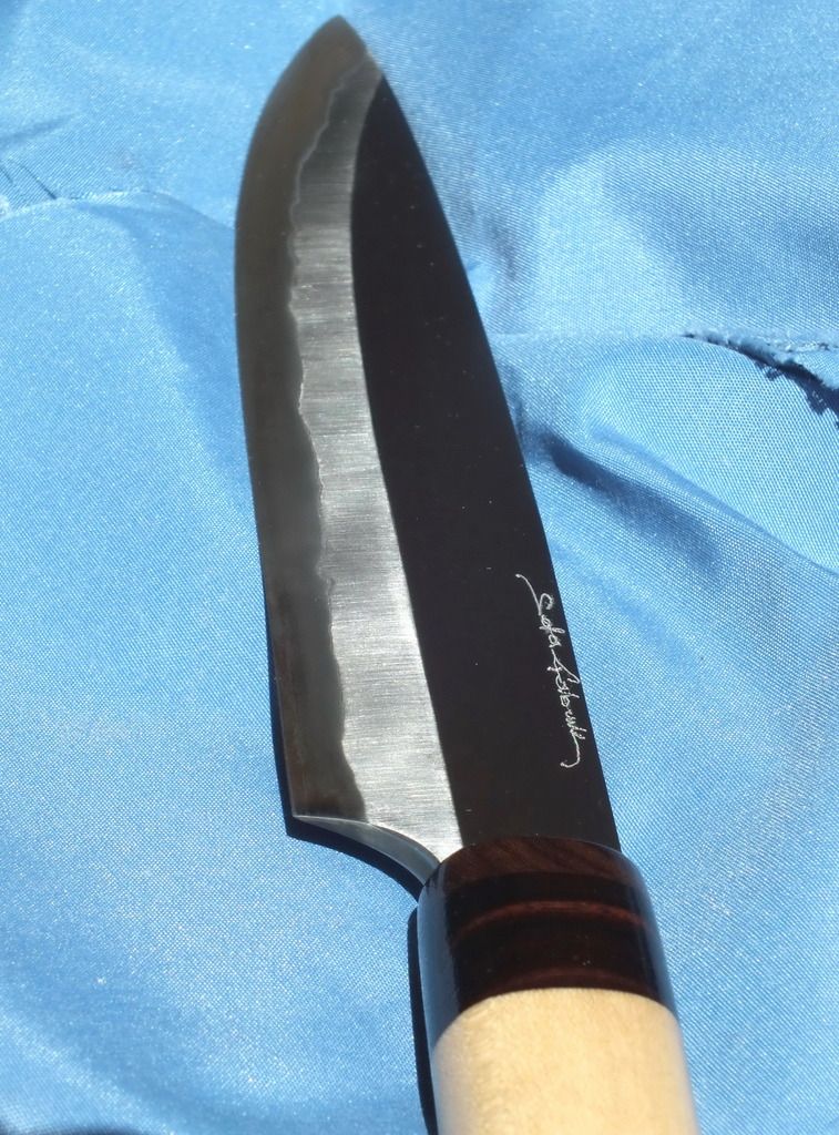

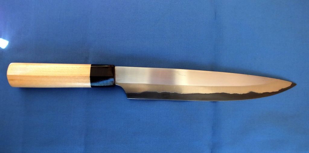

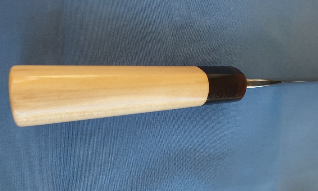

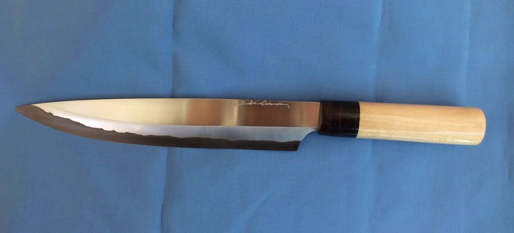

Bu denemeyi yapalı epeyce bir zaman geçti, birkaç ay önce yapmıştım ve sevindirici bir deneme oldu. Ortada 1095 5mm kalınlığında çelik, dış taraflarda da 3,5mm 420 martenzitik paslanmaz çelik. Aslında denemeyi yaparken elde olan en kalın paslanmaz 420 olduğu için bunu kullandım, bildiğiniz gibi bu çelik sertleşebilme özelliğine sahip bir paslanmaz çelik ama karbon oranı düşük, yine de sertleşti. Bıçağın namlusu doğaçlama oldu, sap Japon tarzı mutfak bıçaklarında olduğu gibi. Kesme açısı 14-15 derece ve kesici ağızda dışbükeylik var ve kademeli bileme yapıldı. Sapta Abanoz ve Akçaağaç kullanıldı. Fotoğrafta seçilemeyen ufak tefek hatalar var.
Toplam boyu 345 mm
Namlu 225 mm
Sırt kalınlığı sap kısmında 6 mm, uçta 2,7 mm
Yüz genişliği 37 mm
