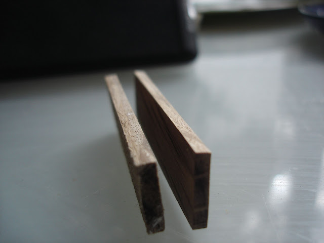

Resimde bloklar ve merkezlerinden çıkartılmış ince plakalar görülüyor...

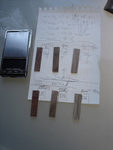

Şu resimde de ölçümler ve stabilize parçalar ile kontrol grubu örnekleri (doğal halinde bloklardan alınmış parçalar) görülüyor:
Bu plakalar 3 milim gibi bir kalınlığa sahip 4 santime 1 santimlik ince plakalar. 220 Kuma kadar düzlendi. Eşit koşullarda ıslak kağıda sarılıp kapalı bir kaba konuldular...
Bu test sonunda hem deformasyon miktarı hem de absorbe ettikleri su miktarı karşılaştırılacak...

- Örneklerde liflerin kabarması ve yumuşama çok belirgin biçimde stabilizasyon olmamış parçalarda görülüyor. Stabilize olmuş parçalar hemen hemen suya girmediği halinde...
- Stabilize olmamış örneklerde Demirağacı ve Meşe örneklerde belirgin bir dönme - çalışma söz konusu. Bunların stabilize olanlarında da çok az bir çalıma olmasına rağmen karşılaştırıldığında stabilize olmayanların hemen hemen 3'te veya 4'te biri kadar çalışma yapmışlar. Sapelli ise stabilize olsa da olmasa da çalışma miktarı az ve eşit miktarda...

 parçaların tartımı:
- Sapelli :
        *Stabilize: Önceki tartım: 1.11 gr, sonra: 1.34 gr. Fark %23
        * Doğal: Önceki tartım: 1.72 gr, sonra: 2.00 gr. Fark %16
- Meşe:
        * Stabilize: Önceki tartım: 2.29 gr, sonra: 3.03 gr. Fark %32
        * Doğal:  Önceki tartım: 1.77 gr, sonra: 2.22 gr.  Fark %25
- Demir Ağacı:
        * Stabilize: Önceki tartım: 1.37 gr, sonra: 1.86 gr. Fark %36
        * Doğal:  Önceki tartım: 1.36 gr, sonra: 1,95 gr.  Fark %43
İlk sonuçlar çok ilginç, gördüğünüz üzere, absorbsiyon miktarı meşe ve sapellide stabilize örneklerde daha fazla. Demir ağacının stabilize olmamış hali ile stabilize olanı arasında fark gözle bile rahatlıkla görülüyor ve stabilizasyondan en çok yarar sağlamış örnek olduğu ortaya çıkıyor.
Ağırlık artışında bu farkların bu kadar rastlantısal olması büyük ihtimalle örneklerin çok küçük olmasından kaynaklanıyor. Daha büyük örneklerde testi bir kaç kez tekrarlamak lazım anlaşılan.
Bu arada yaptığım en büyük hata örneklerin farklı ağırlıklarda olması, bir tek demir ağacının ağırlıkları ve boyutları kontrol grubu ve test grubuyla aynı, diğerlerinde buna dikkat etmeme hatası yüzünden tam karşılaştırılabilecek sonuçlar elde edemedim...

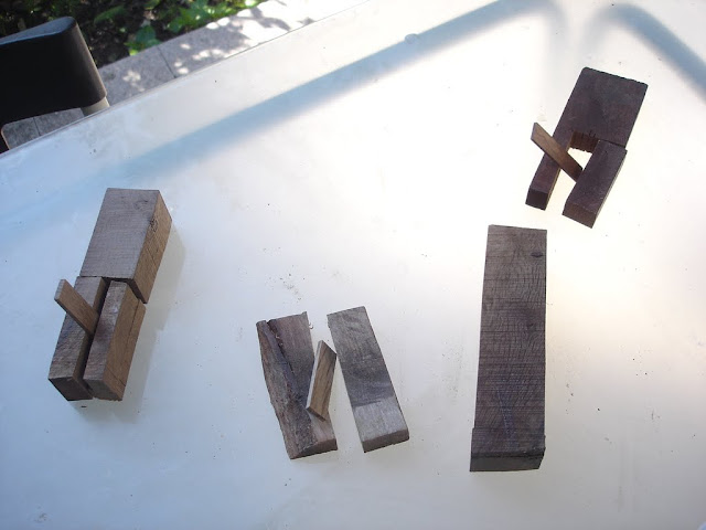

Demir ağacı:
Soldaki örnekler stabilize olmayan, sağdaki stabilize örnekle farkına dikkat ediniz:

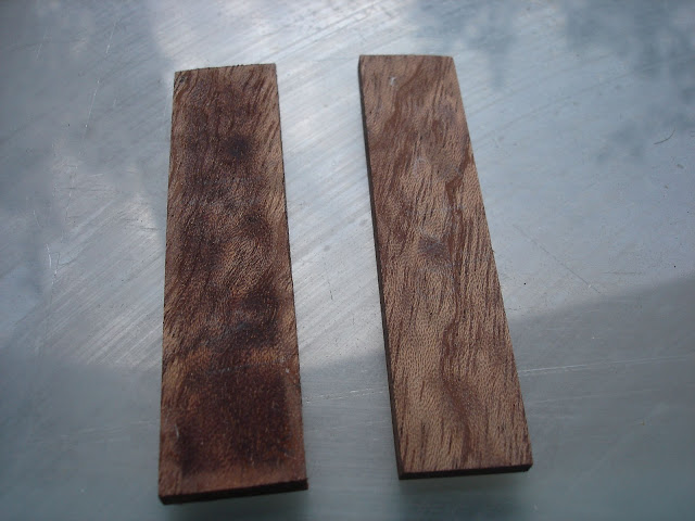

Sapelli örnekler arasındaki ıslaklık farkıda oldukça belirgin sudan çıkmış haliyle (stabilize olmuş olan sağdaki örnek):

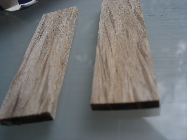

vengeden yapmış olduğum ve b72 ile stabilize ettiğim sap örneği
stabilizeden sonra vengeyle çalışmak daha kolay oldu nedeni vengeyi işlerken ahşap liflerden kopma yapıyordu  ama stabilizeden sonra gayet kolay bir şekilde işleme olanagım oldu
en fazla 240 kuma kadar zımpara yapıp üzerine tik yağı sürdum
