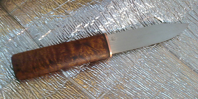

Bu bitmeye yakınladı, neye benzediği belli olduğundan dolayı yayınlıyorum.

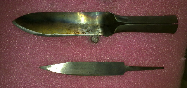

2012'de Ertuğrul usta ile eğeden bıçak yapma konusunda konuştuktan sonra lafta kalmasın diyerek bir lama eğeden bu namluyu dövmüştüm. (alttakini...)

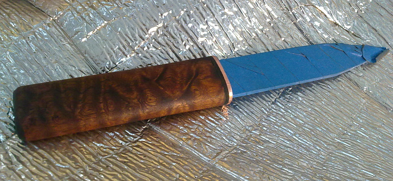

Bu, bir kenarda uzun süre beklemişti. Geçenlerde buna yeniden giriştim. Çelik zaten yeniden kullandığım bir eğeydi. Balçak ve sapta da varolan bakır bir profil parçasını dövdüm. Pamela sapelli de zamanında yaptığım kukriden arttırdığım bir parça.
Kuyruğu biraz uzatmak adına biraz daha taşlama yaparak ağzı sonradan kısalttım.

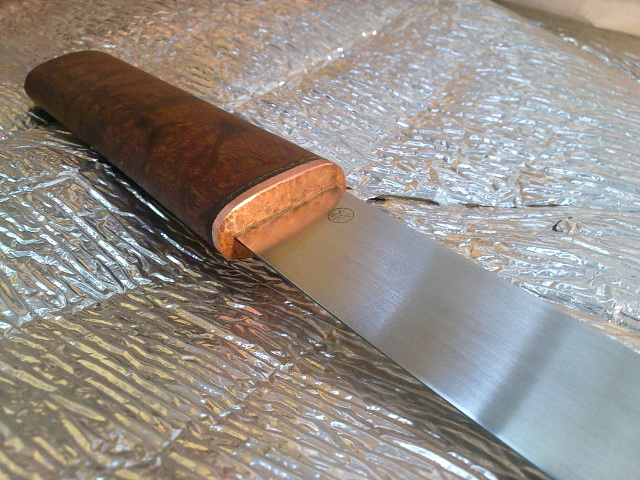

Namluyu boru ocağımda ısıtıp yağda su verdim. Asit vs. yöntem ile çıkarmaya çalışmadım ve muhtemelen namluyu böyle parlak haliyle bırakırım ama namluda bir hamon var. Tabi ilginç tarafı namlunun ağzındaki bir hat su aldığı gibi bir de sırtta uçtan biraz gerideki ayrı bir kısım da su almış görünüyor.
Bunu fırında 300C'de menevişledim.
Sapın biçimi oturmaya yakın ama biraz daha evirip çevirip tipi böyle mi kalacak, bir yerlerde bir şeyleri düzeltecek miyim karar vereceğim.
