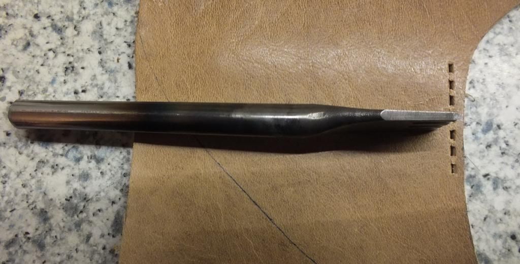

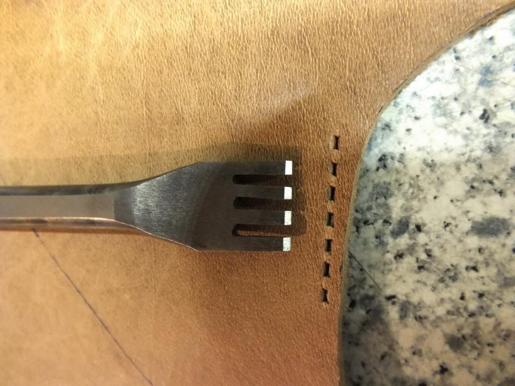

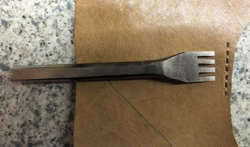

Başlığa ne yazacağımı bilemedim ve en uygun şeyi yazmaya çalıştım. Ahım şahım bir işçiliği olmamasına karşın iyi iş görüyor. Yapacak arkadaşlar daha idealize ederek yapabilirler. Malzeme 10 mm civa çeliği, uç kısmı tavlanarak dövüldü, ağız genişliği 17.5 mm, tırnak aralıkları 2,5 mm. Tırnak aralarını spiralle açtım. Köşe kısımlarını yumuşatmak gerektiğini deneme yaptığımda farkettim. Tüm tırnak köşelerini yarın zımparayla yumuşatacağım, aksi halde dikiş sırasında bu köşelerden yırtılma olabilir diye düşündüm. ( Bu aralar tırnaktan gidiyoruz  ;) )

Birşey soracağım Hocam üst üste yapışmış 3 deri bu yöntemle delinebiliyor mu?

Çok iyi fikir, bunun bir de yarım ay (Yarım yuvarlak) şeklinde versiyonunu üretmek lazım ki kavisli kenarları dönerken sıra bozulmasın. Ayrıca delik çapları dikdörtgen ve biraz büyük gibi? Kalın ip veya deri ip kullanmak gerekebilir.Yuvarlak ve daha küçük çaplı zımba da zaman zaman faydalı olabilir.

« Yanıtla #15 : 31 Ekim 2014, 10:49:16 »
Elinize sağlık hocam, çok güzel olmuş.
Bunun bir benzerini bende yapmıştım ama sanırım ağız kısmı çok ince olduğu için, özellikle iki üç kat deride saplanıp kalıyordu ve çıkartmada sorun yaşatıyordu!  :(

Hepinize çok teşekkür ederim arkadaşlar, sağolun. Bu tür şeyleri aklıma düştüğü an aralara sıkıştırarak yapıyorum, farkındayım bir çoğu görsel olarak çok özenli değil, burada gözettiğim tek şey üzerine düşen işi yapıp yapmadığı. İşini eksizksiz yapıyorsa hemen forumda paylaşıyorum yoksa paylaşmıyorum. Bu nedenle görsel durumunu idealize etmiyorum artık bunun kusuruna bakmayın. Burada tek önemsediğim şey işin yapılabilir olduğunu denemek. Sağolun hepiniz de çok destek veriyorsunuz, bu işler biraz da sizlerin sayesinde oluyor bunu bilin.
Salim, üç kat vaketayı rahatlıkla deliyor, dördüncüyü delmiyor sadece en alttaki deriye iz yapıyor. 1 mm sacı zorlanmadan deliyor, 1,5 aluminyumu da aynı şekilde deliyor, hatta istenirse bunla delerek mutfak rendesi bile yapılabileceğini farkettim  ;)
Murat Ustam, emeklilik işi bir aksilik çıkmaz ise Ocak ayında  ;)
Yücel, bunu yapıp iş göreceğini test ettikten sonra artık delik formunun bir anlamı kalmıyor, her türlü delik delebilecek form yapılabilir.
Gökhan ustam, tırnaklar konik olduğundan sanıyorum, saplanıp kalma sorunu yok.

Abi, aralardaki spiralle oluşan yüzeyler dik değil de açılı olduğunda her deliğin bir tarafa bakan tek keskin kenarı oluyor ve bunlar da öteki ile örtüşmüyor. Yani delikler birbirini izleyen dikdöertgenler değil de paralelkenarlar halinde oluyor. Böylece bu delikler vasıtasıyla derinin boydan boya yırtılması zorlaşıyor.
