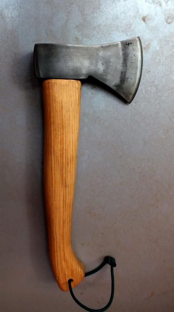

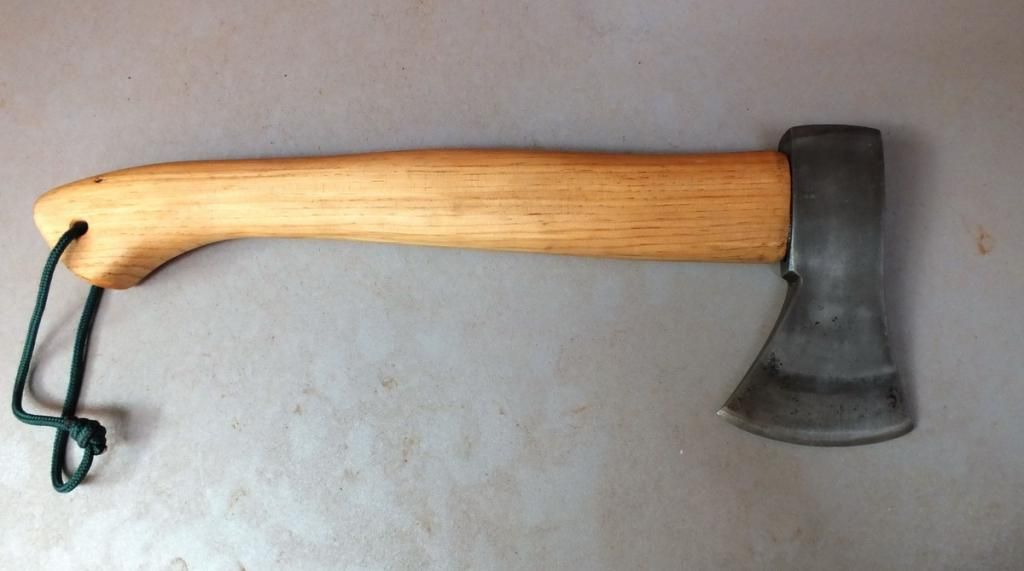

Yazın uzunca bir zamanı yaylada geçirdim. Temizlik için malzemeleri elden geçirirken 1984 yılında yaptığım balta elime geçti. Üniversitede atelye çalışması sırasında yapmıştım.Yüzey epeyce okside olmuş durumdaydı, yüzeyi temizledim ve menevişledim ama menevişi abartıp ağzı fazla yumuşatmışım  ::) ( ocağın üzerinde unuttum daha doğru) Çeliğin ne olduğunu da hatırlamıyordum doğrusu, 850 derece civarında yeniden su verdim, iyi sertleşti. Elde var olan kurumuş çam ağacından bir sap yapıp taktım. Belki model olarak ilginizi çeker diye paylaşayım dedim. Sap dahil boy 380mm, baltanın ağzı 80 mm. Sapa kama çaktım ama göreceğiniz gibi özenli olmadı, doğrusu bende önemsemedim, doğrudan hizmete soktum çünkü.

      Aynı model bende de var Sefa ustam, Almanya'dan. Ufak tefek işler için gayet kullanışlı bir arkadaş. Sap modeli de çok ergonomik, ellerine emeğine sağlık .

Hocam aslında namludan kütleli bir balta olduğu belli oluyor dışarda kullanım için namlu daha inceltilirse kullanımı çok keyifli bir şey olur gibi geliyor size zahmet olmazsa yaklaşık bir ağırlık verebilirmisiniz,,..

Kaya, şimdi tarttım 710 gr.

Ağırda değilmiş. Bende 600gr lık bıçak olduğunu düşünürsek hele :) Sapın şekli bana ilginç geldi (sevdim). Kampçılar için güzel bir model.

Teşekkür ederim, sağolun. Sap gerçekten çok ergonomik ve kullanışlı. Sap yapmak isteyenlere öneririm.

Ustam ağız kalın değil mi? Balta da sap çok önemli geçen sene kurban da elimden fırlayınca daha iyi anladım. Bu sap bunu engelleyecek gibi duruyor.
Bilmem  ::) fena kesmiyor ama..

Döverek mi yapmıştınız üstadım?
Evet dövme.

Sefa hocam çok güzel bir formu var sap malafayla delme sanırım
Ynt: Küçük Balta
« Yanıtla #19 : 08 Eylül 2014, 22:46:35 »
Sağolasın ustam, evet malafayla.
