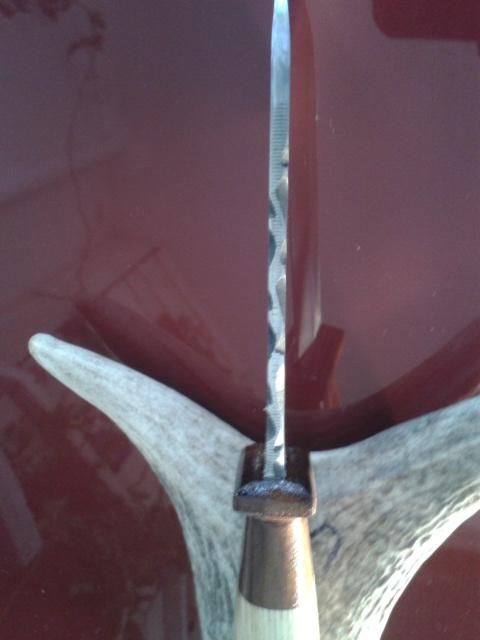

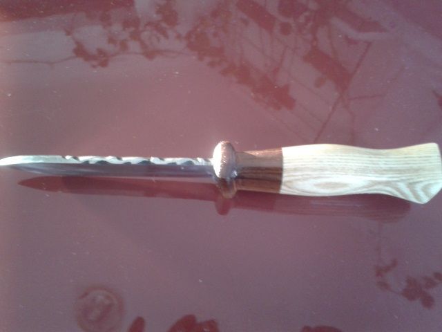

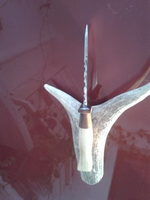

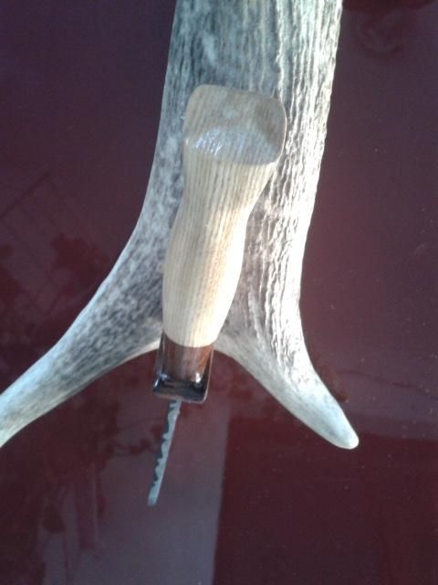

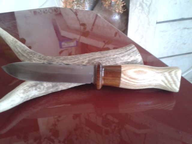

      Eski eğeden ilk denemem acemi işi bıçağım bitti. Genel olarak yapım aşamalarını biliyorsunuz. Sapını takarken tam bir acemilik yapıp ucundan acık kırdık. Bıçağı sabitlemek yerine hazır ahşap sabit diye yerine takıp çekiçle vurunca çatttt kırıldı. Bu ısıl işlemin yanlış yapıldığını mı gösterir? Ahşaplar Geredeli toprağımdan eğe eskici pazarından. Üst kısmını 80 kumda bırakmıştım ama taşta ağız açarken bile lekelendi. 400 kuma çıktım. Ağız 1000 kum sapta 400 kumda zımpara yapıp yat verniği ile kapladım. Şimdilik bir kat yaptım ama üçe çıkacam. Top sizde .
   Çelik: Eski eğe
   Sap  : iriko ve akçaağaç
 Namlu: 11 cm
 Sap    :10.5 cm
Benden bu kadar gerisi Osmanın işi.

Bir sonraki bıçağı merakla bekliyorum ceviz veya corian saplı olarak  ;)
Bıçağın ucuna çekiçle vurduysan kırılma normal abi genel görünüş itibariyle çok çok güzel olmuş :2up

« Yanıtla #6 : 16 Haziran 2014, 21:25:43 »
Arif bıçak güzel ama kaza hala bitmemiş daha inceltmen gerekir korkmana gerek yok o zaman bıçağa daha uyacak  ;)

Abi 4.resimde balçağın orada görünen yapıştırıcı artıkları mı öyleyse onları temizlemek lazım
Kaya abi Arif abinin elinin durumundan ötürü böyle kalın kabzaları kullanması gerekiyor
Osmannın dediği gibi ince saplar elime uygun değil. 4.5 parmakla tutmaya çalışıyorum.

« Yanıtla #9 : 16 Haziran 2014, 21:41:52 »
       Resimde öyle çıkmış. Resimden sonra tekrar baktım gözden mi kaçmış diye yine birşey göremedim. Ben yinede zımpara yaptım zaten tekrar tay verniği süreceğim için sorun olmaz.

« Yanıtla #10 : 16 Haziran 2014, 22:55:56 »
eline saglık güzel olmuş. ama kabza harbiden kaba duruyor. en azından arka kısmıyla oynansa daha estetik olur gibi

« Yanıtla #11 : 16 Haziran 2014, 22:59:28 »
Önde ki balçak çıkıntısı mı kaba gösteriyor acaba

« Yanıtla #12 : 16 Haziran 2014, 23:41:15 »
Ellerine sağlık acemi işi falan diyorsun ama sırt deseni, genel hatları gayet güzel olmuş. Kabzayı eline göre yapmışsın zaten gayette güzel olmuş. Bana göre de öndeki o çıkıntıyı yapmaya bilirdin.
Balçakta üst ve yan kısımları törpülersek belki biraz daha iyi durabilir zaten parmakları alt kısımdaki çıkıntı korur  :D

« Yanıtla #14 : 17 Haziran 2014, 00:21:54 »
Bıçağı masanın üzerine koyduğun zaman dik duruyor ya ona parmak basmak istemiştim özellikle öyle olması senin istemendenmi Allah muhafaza çocuk çolukta var gel o bıçak dik duramasın derim...

« Yanıtla #15 : 17 Haziran 2014, 00:38:56 »
Zemin parlak olduğu için öyle görünüyordur. Resim çekmek için bile dik tutamadık.
