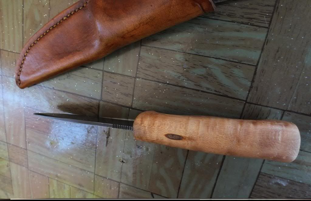

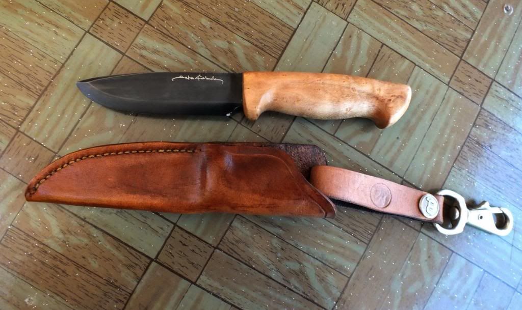

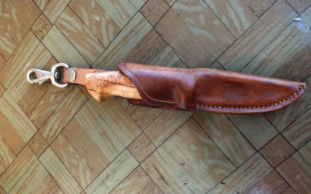

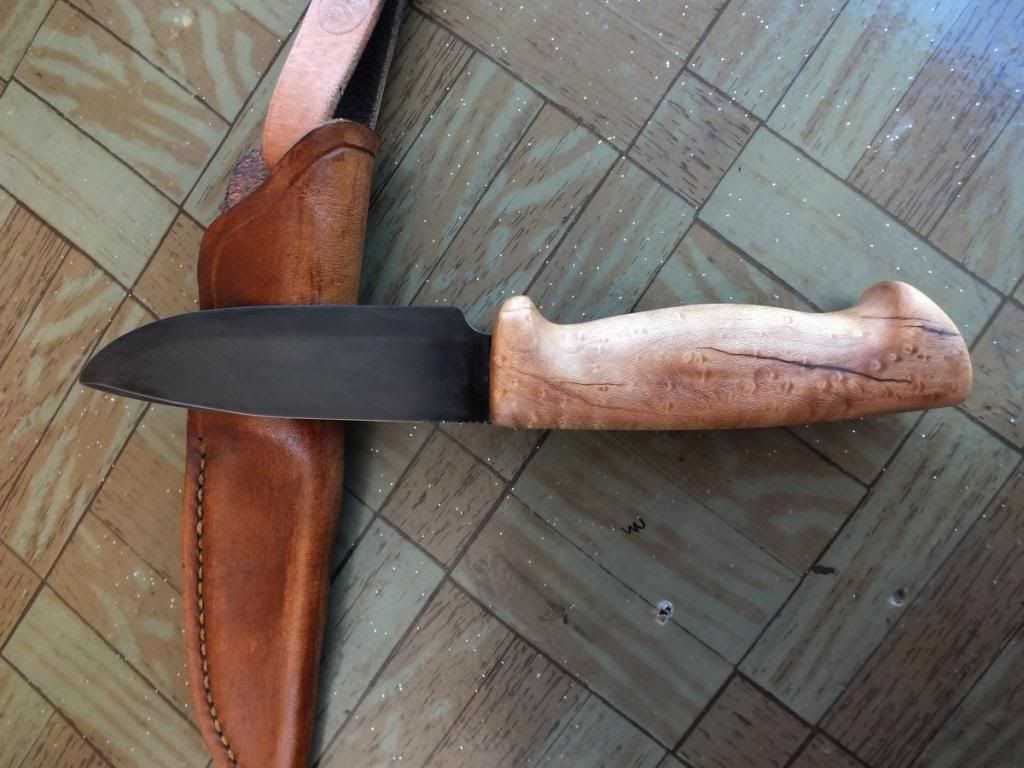

Çok özenli yapmadığım bir bıçak olduğundan paylaşıp paylaşmama konusunda kararsızdım, en son madem yaptım paylaşayım dedim. Kendi kullanacağım bir saha bıçağı, malzemesi planya çeliği, sap huş ağacı. Toplam boyu 210 mm, sap 110 mm. Yüzey nitrik asitle dağlama.

Yok bunu yumuşatmadım, spirale flap takıp ağzı açtım ve ardından su taşında devam ettim. Isıl işlem görmedi yani.

Hocam bence siz yaptığınız herseyi paylasın. Bu bıçagı ben yapmış olsaydım paylasmak için sabırsızlanırdım. Kabzanın bir tarafında çatlaklarmı var yoksa desenmi.?

İbrahim, sapta çatlaklar var haklısın. Formu verdikten sonra farkına vardım, iyice ısıtıp açılabileceği kadar açılmasını sağladım, ardından da yapıştırıcıyla dolgu yaptım. Sağlam yani  ;)
