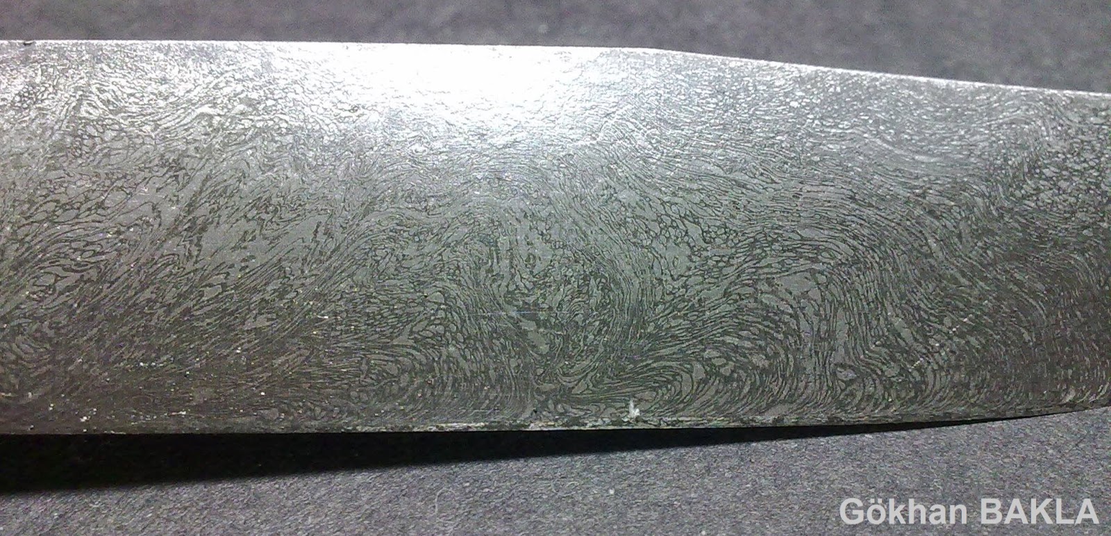

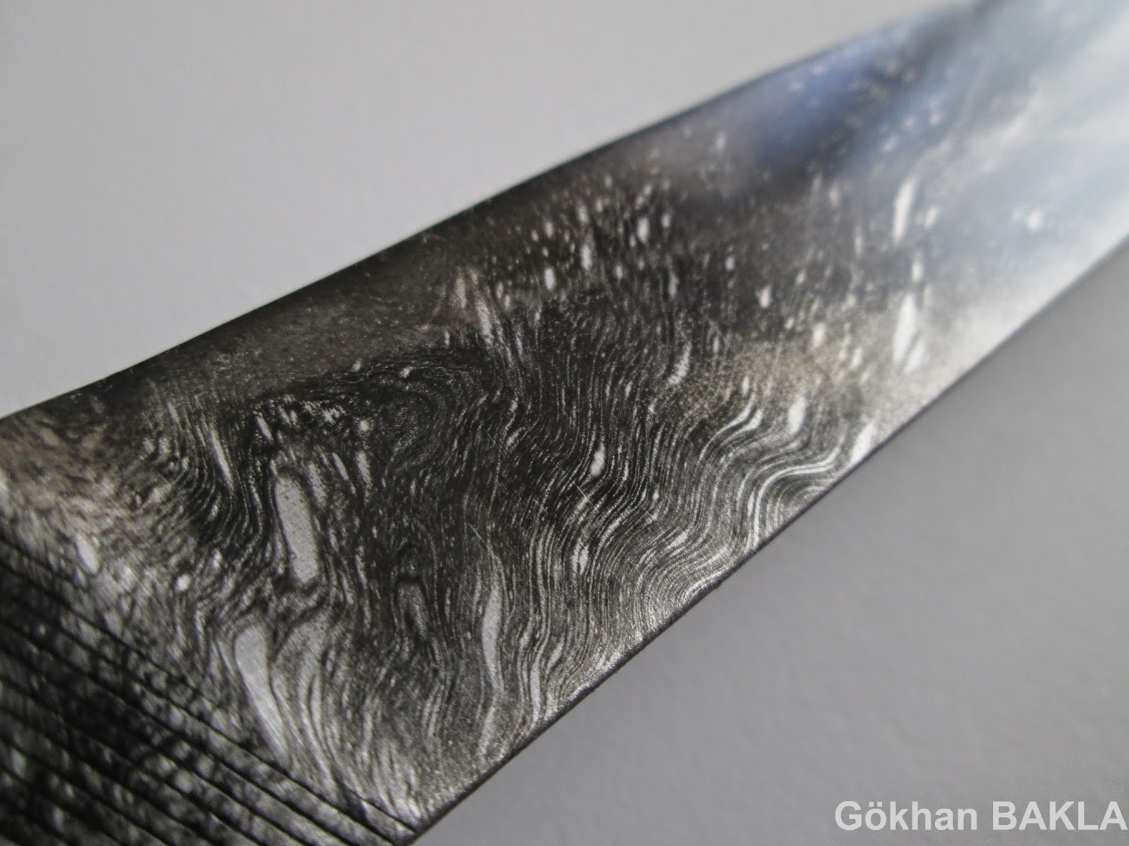

YAĞLI ASİT DAĞLAMASI TEKNİĞİ
Bir süredir kafa yorduğum bir konu olan olan bıçakların dağlanması ve renklendirilmesi konusunda yeni ve güzel bir teknik geliştirdik. Hafta sonu Soytürk ile yaptığımız denemeler neticesinde bu tekniği bir kaça bıçakta denedik ve olumlu sonuçlandı.
Tekrarlanabilir ve aslında çok basit bir teknik. Asitte bekleme süresine bağlı olarak kot farkı da oluştuğu için uzun süre kalıcı olabilecek bir patina, Bunun gibi bir tekniği daha önce duymamıştım, umarım bu vesile ile dağlama ve patina etme işlemini deneyecek arkadaşlara yol göstermiş oluruz.
Aman sahte damascus çalışmalarında kullanmayın.!!!
Yapılan işin tarifi:
1- % 50 nitrik asit karışımlı bir su çözeltisi hazırlanır.
2- Bu suyun üzerine 1-2 damla 10 numara yağ damlatılır.
3- Yağ su-asit karışımından hafif olduğu için yüzeyde dağılır.
4- Bu dağılan yağ aynı ebru sanatındaki gibi küçük bir çubuk yardımı ile dalgalandırılır.
5- Yüzeyi tamamen temizlenen bıçak 45 derecelik bir açıyla kesintisiz bir hareketle yavaşça su-asit karışımına daldırılır.
6- Bu işlem sırasında yüzeyde bulunan yağ dalgaları bıçağın yüzeyine yapışır.
7- Bu yağ yapışan yerler asite karşı bir koruma sağladığından  allta kalan asit su karışımı bu bölgelere nüfuz edemez ve bu yüzden yüzeydeki bu dalgalı desen bıçağın üzerine aktarılmış olur.
8- Asitten çıkartılan bıçak ilk önce su sonra basik bir çözeltide nötürlenir ve güzelce silinerek yağlanır.
ve işlem biter...
Sonuç mu?
http://gokhanbakla.blogspot.com.tr/2014/05/yagl-asit-daglamas-teknigi.html

Elinize fikrinize sağlık  :2up   wootz deseniz inanırdım vallahi sitedeki ikinci  için  ???  ;D

Aslında o kadar basit ki, yaptıktan sonra daha önce niye aklımıza gelmedi diye hayıflandık.  :-\
Hocam sap işini de düşünelim ;)
Asit çözeltisinin kuvvetli olması hem işi çabuklaştırıyor hemde uzun bir asitleme süreci belkide yağın yüzeyden kopmasına da olasılık tanıyabilir. Teknik üzerinde bizim yaptığımız denemeler devam edecek tabii ama yöntem ve uygulama prosesi oturduğu için sizlerle paylaşmanın ve belkide sizlerin de denemeleri ile yol almanın daha iyi olacağını düşündük.
Aslında buna benzer pek çok teknik var ama bıçak patina etme yada dağlama da böyle tek kademede ve basit bir desen elde etme tekniğini daha önce görmemiştim. İşlem bıçağı asite sokup çıkarma, temizleme ve yağlama ile belkide 1 dakikalık bir süreç...

     Linkte ki işlemde güzelmiş fakat bıçaklarda kalıcı olacağını sanmıyorum. Bu yöntemde katmanlar arasında kot farkı olduğu için kolay kolay deformasyonda olmuyor. Aslında ben kendim yapmamış olsaydım kolaylıkla damaskus diye inanırdım. O sebeple birazda çekincemiz olmadı değil, bilmeyen damaskus olduğuna rahatlıkla inanır. Fakat görsel olarak çıkan sonuç bana san mai den daha hoş geldi  O0
