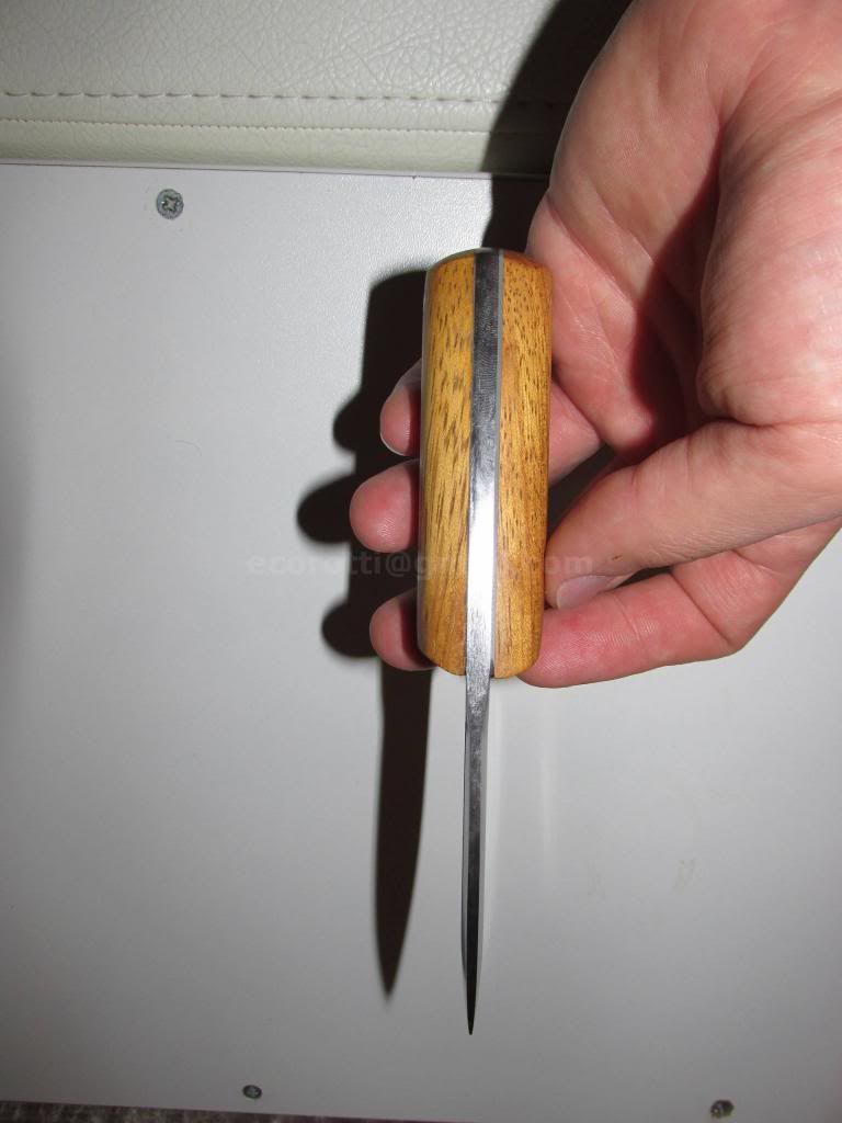

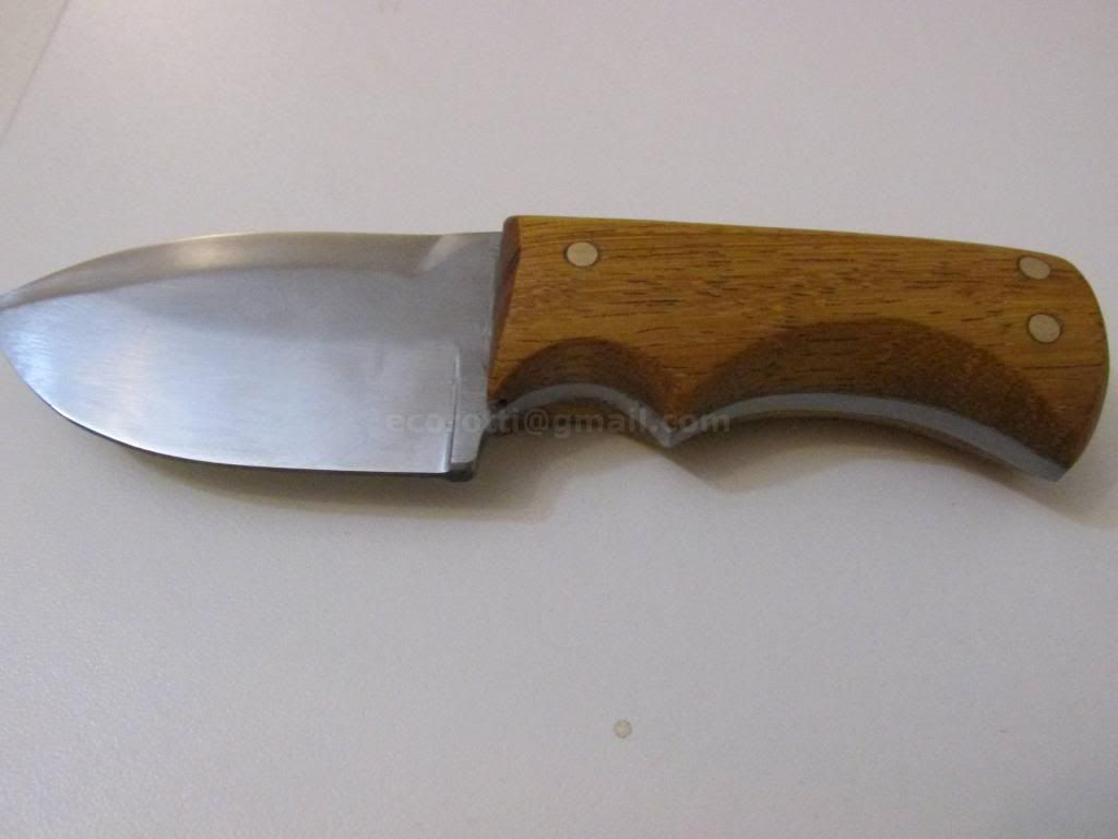

Yüzme bıçağı.
Yüzme bıçağı.
« : 21 Nisan 2014, 22:19:36 »

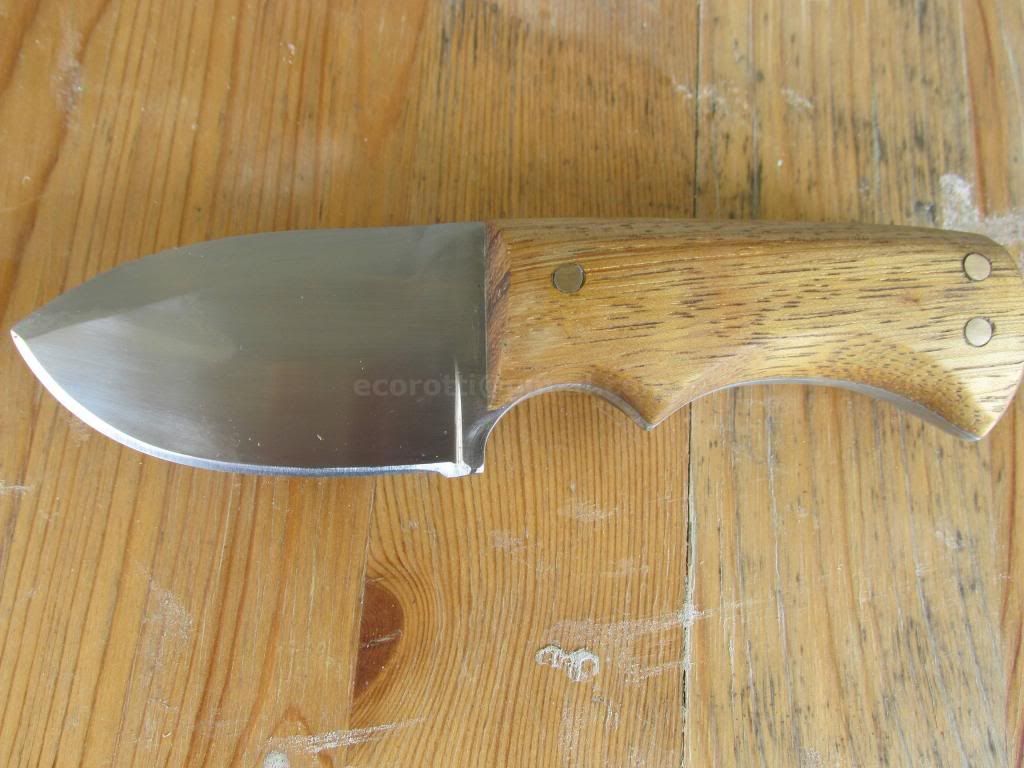

Yüzme bıçağı.
Isıl işlemini Taner Ustayla beraber yaptık.
Bu bıçaktan değişik ağız açılarına sahip olarak 3 tane yaptım. Bunu DTE etkinliği için yapmaya çalıştım. Birisi geçtiğimiz gün bir forum üyesi tarafından kapıldı(yakında meydana çıkar). Bir tanesi bana kalacak(umarım).
Hatta bir tane de Özgür Burak kardeşimiz için proflin üstüne çizdim o da gayet güzel yaptı.
Çelik : Ck 67
Kalınlık : 4 mm
Kabza : Tik ağacı

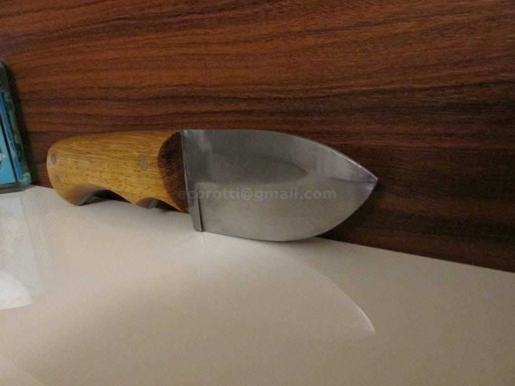

Eline sağlık abi az daha perdah istermiş bu
Ynt: Yüzme bıçağı.
« Yanıtla #3 : 21 Nisan 2014, 22:28:55 »
Şirin olmuş ellerine sağlık .Dikkat bunu da kaptırma >:D
Ynt: Yüzme bıçağı.
« Yanıtla #4 : 21 Nisan 2014, 22:30:39 »
Perdahı 500 kumda bıraktım polisaj denedim ama nedense pırıl pırıl olmadı. Yine 500 kuma indirebilirim aslında.
polisajdan istediğiniz sonucu almak için en azından 2000 kuma kadar çıkmanız lazım güzel olur hatta mümkünse 3000 kumdan sonra polisajla ayna gibi olur  :)
ellerinize sağlık güzel bir iş çıkmış
Her çeliği ayna gibi yapmak zor olur biraz  440 b yada Ats 34 ,aebl baska parlak olur diğerleri daha baska herşey kumla olmuyor öyle bir mantiktan ziyade her çeliğin kullanim ve biçağin karakterine göre hareket etmek daha mantikli

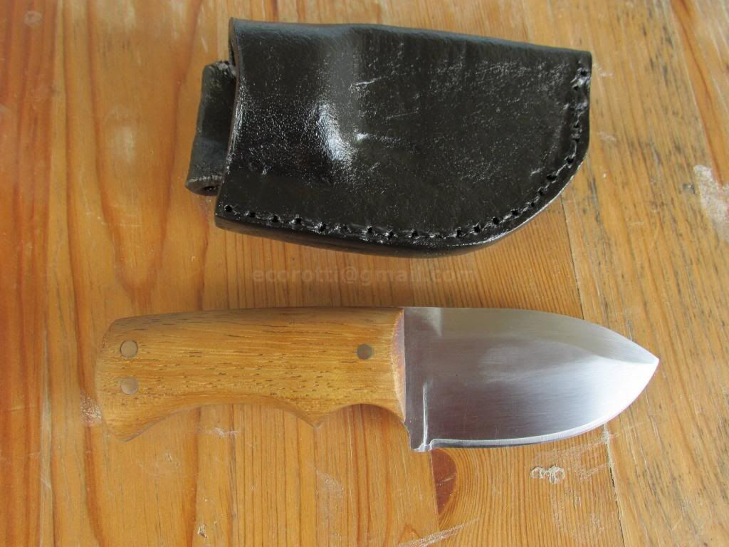

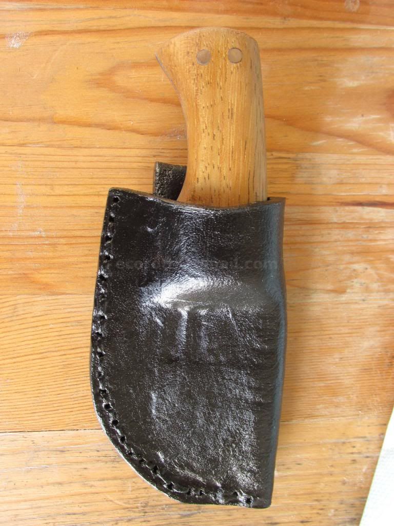

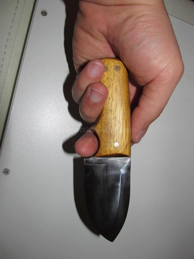

« Yanıtla #19 : 26 Nisan 2014, 09:09:24 »
Teşekkür ederim değerli arkadaşlar.
Namluyu 500 kumla tekrar perdah yaparak eski haline getirdim. Tik ağacını da her fırsatta yağlıyorum yine de bana mısın demiyor. :)
Kılıf yapmaya çalıştım ama biraz geniş oldu sanki.
Bant zımparada kesici ağız açtım ama biraz taşlamaya kaçırmışım. Şu an baya kekin durumda ama biraz daha kesme testi yapıp en son tekrar bileyleyip öyle sahibine gidecek.
Görüntü olarak pek istediğimi elde edemedim ama işlevsel bir bıçak oldu.
