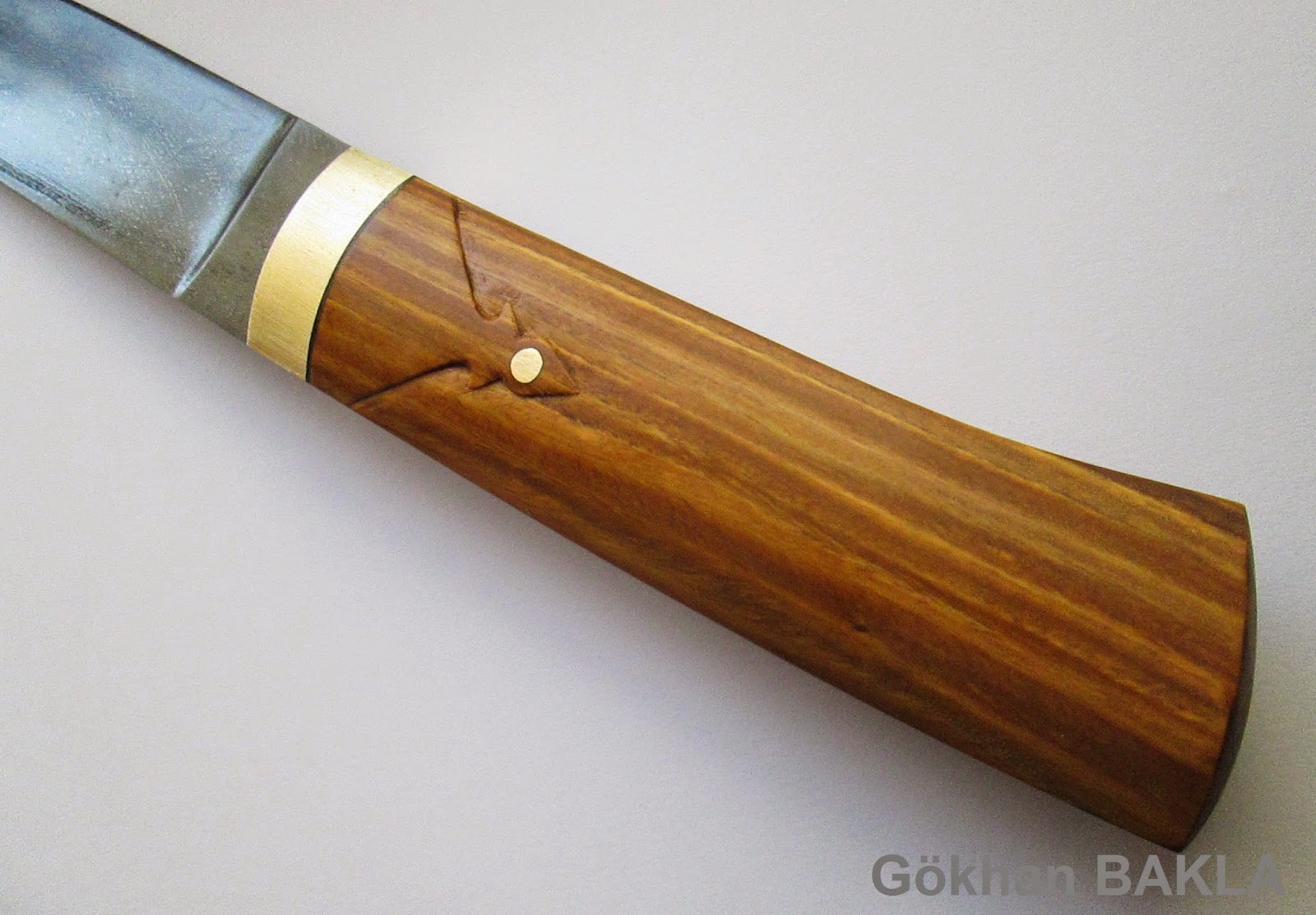

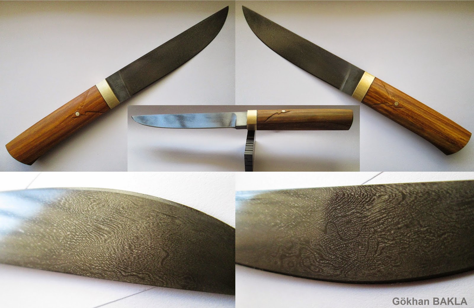

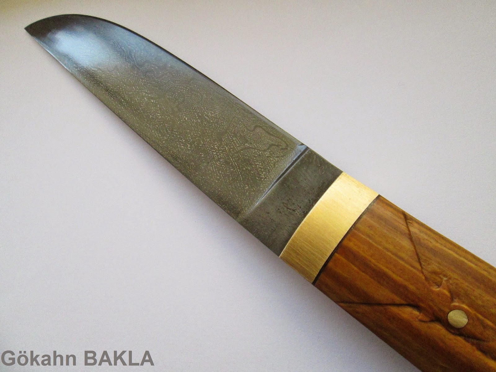

Pota çeliği çalışmalarım ikinci meyvesini veriyor,
Zor ve çok titiz giden bir dövme aşamasından sonra yeni bıçak yavaş yavaş kendini göstermeye başladı...

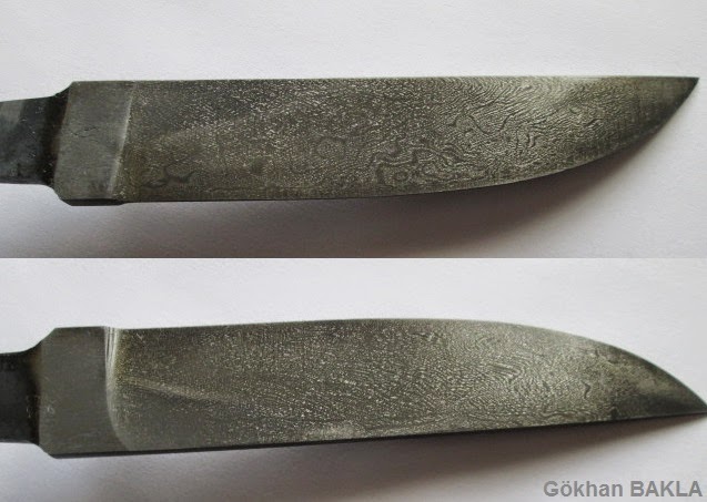

Ağız açıldı ve su verme işlemi yapıldı, taşlama eşiğinin başlangıcından sırta doğru kısa bir hamon hattı gözlemledim, son zımpara ve temizlikten sonra daha belirgin olur mu bilemiyorum. Aslında pota çeliğinde hamon görmeyi beklemediğimden kesintili su verdim ve bilerek yapılmadı ama bir sonrakinde bu işi biraz daha planlı yaparsak nasıl olur merak içindeyim. ;)

Gokhan abi bu wootz da dmascus gibu katlana katlana mi bu son halini aliyor?
Katlama değil Orhan, çeliğin bir pota içinde eritilmesi ve dövülmesi esnasında oluşuyor bu desenler.
