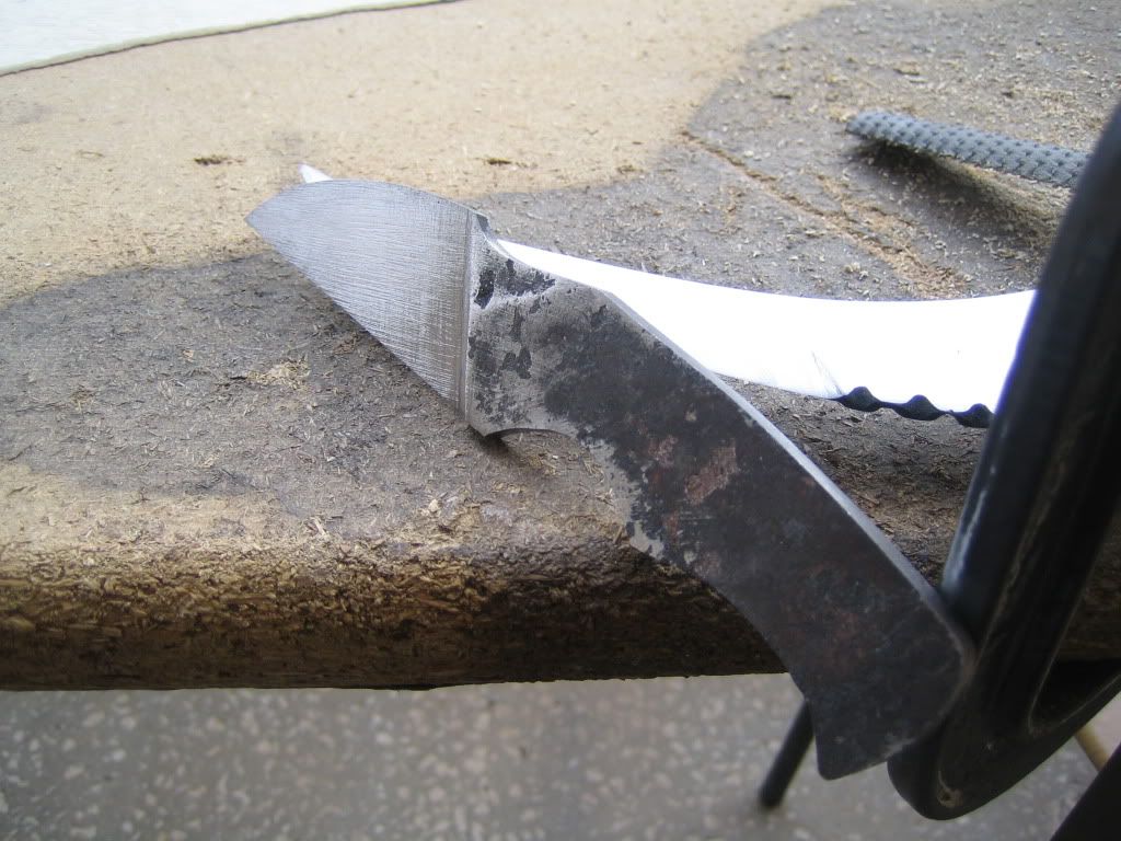

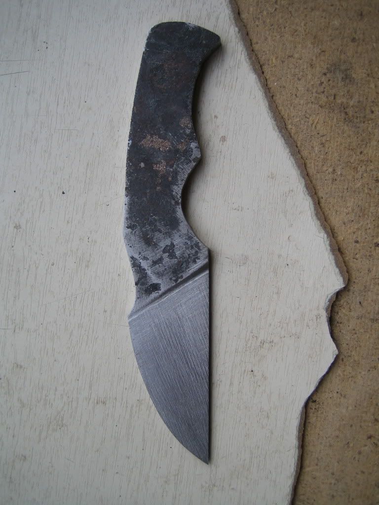

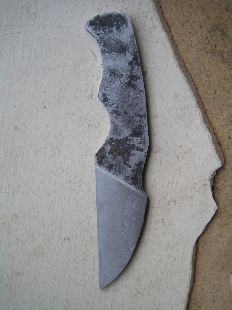

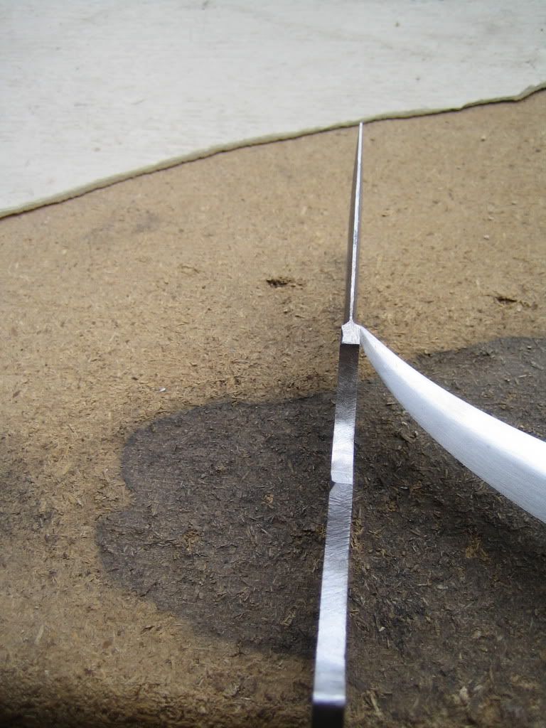

Bu etkinlik için yapmaya başladığım bıçağın ağız açısı eğelenmek sureti ile verildi. Küçük bir bıçak, necker tarzında. Belki başka bir adı da vardır. Çeliğinin 51 60 olduğu söylendi, dövülmek sureti ile yaklaşık 4 mm kalınlığa getirildi. Biçimi şaloma ile kesilerek kaba olarak verildi. Geri kalan işçilikleri eğe ile talaş kaldırma yoluyla yapıldı. İlerleyen aşamalardaki geldiğim noktaların resminide ekleyeceğim.
İnşallah beğenilir.

« Yanıtla #69 : 28 Ocak 2011, 18:09:54 »
heyecan verici ;)
