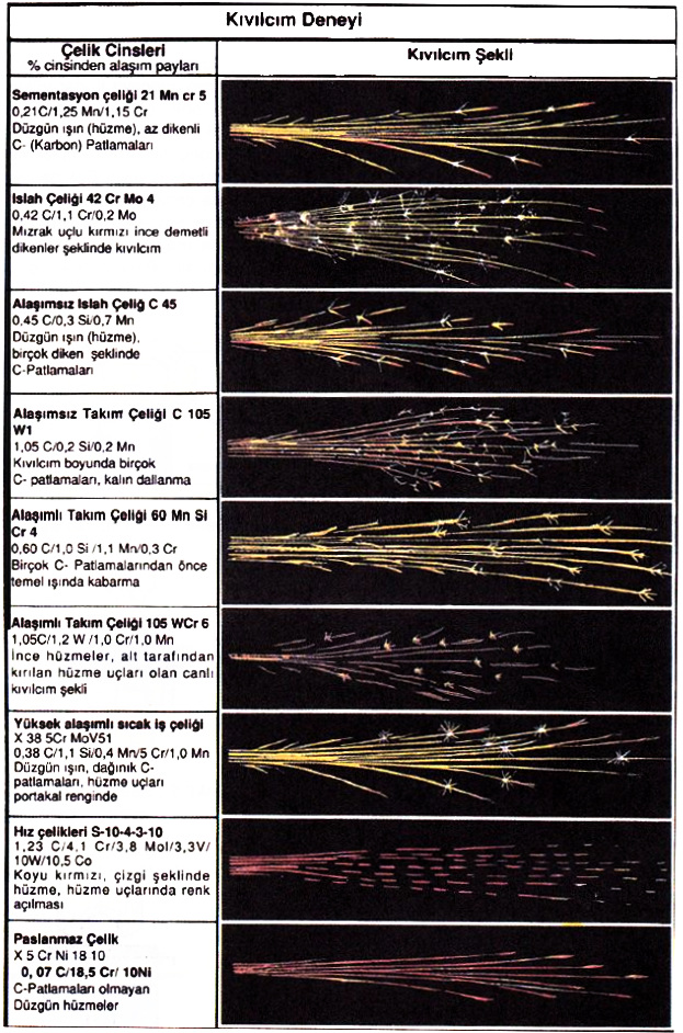

Çeliklerde genel olarak kaba bir fikir vermesi açısından, zımpara taşına tutulduğunda çıkan kıvılcımın niteliğine göre yorum yapmak mümkündür, elbette malzemenin tam olarak ne olduğunu bilemezsiniz ama kabaca neye benzediği konusunda bir fikriniz olur.

Sefa Hocam mümkünse bu tablonun yazıları okunabilenini yollrmısınız.
benim için gerçekten önemli olduğunu hissettiğim bir konu. C:-)

Ben hallettim mehmet bey hem sefa ustamın daha önemli işleri vardır onları halletsin bize yeni damascuslar yapsın bizde hayranlıkla seyredip bir gün bende böyle bir bıçak yapabilirmiyim diye bakalım  O0
http://i1006.hizliresim.com/2010/6/22/5723.jpg
Linke tıklayıp resmin üzerinede bir kere tıkladığın zaman resim büyüyor. Ancak netlik oranı biraz düştü umarım okuyabilirisin...

Sağol Berke
Ama yazılar hala okunmuyor, sen okuyabiliyormusun ?
okuyabiliyorsan  ??? Ben gözleri mi bozdum acaba
düzeltme:
yok yok tamam Berke oldu. Sağolasın :okudum gerçekten şimdi  :2up

Vallaha ben okudum :) istersen ben sana o yazıları kalıp halinde şekil bir şekil iki diye ayırayım.

Acaba bu nasıl çeliktir bıçak yapımına uygun mudur?

şimdi bu testteki resimlere göre hangileri kullanılmaz bıcak icin veya hepsi kullanılabilirmi.

Bu videoda kıvılcım farklarıyla beraber bıçak yapımına uygun olan ve uygun olmayan çelikleri göstermiş:
https://www.youtube.com/watch?v=parpu3fPF2Q
Bu videoda da kıvılcım boyları ile çeliğin içerdiği karbon miktarı arasındaki ilişkiyi gösteriyor:
https://www.youtube.com/watch?v=7PWCh6fdXdw
