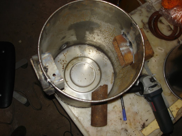

Bugün yapmaya başladığım ocağı adım adım (bölümün adına yakışır bir şekilde) paylaşayım dedim:
İlk olarak şunun gibi, ocak kaynağı (dövme kaynak) yapmak için hızlı ve eşit ısıtması olan, 1500'lere rahatlıkla çıkan, dikey propan ocağı yapmak gibi bir derdim var...

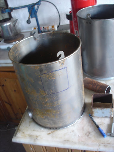

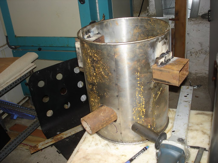

Bunun için tabii ki dikey bir silindire ihtiyacım var, bunun için soba kovası satın aldım: 10 YTL  ;)

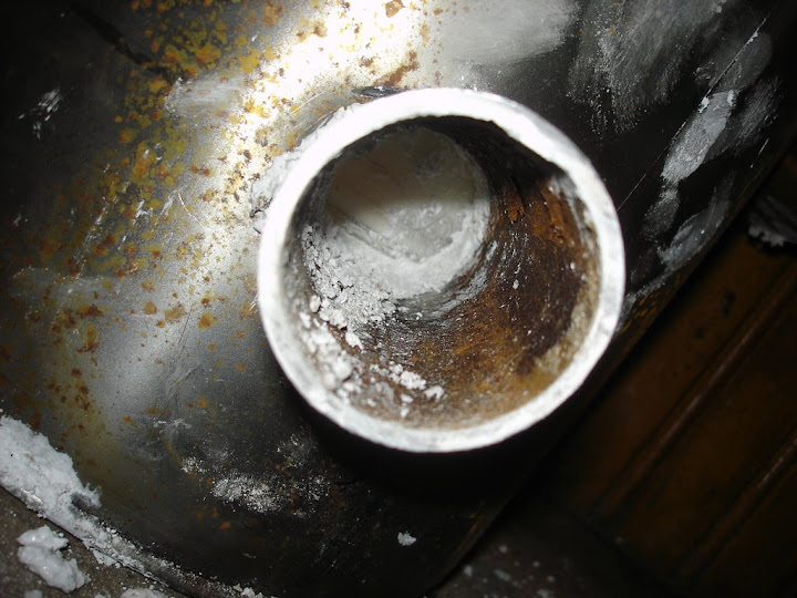

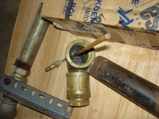

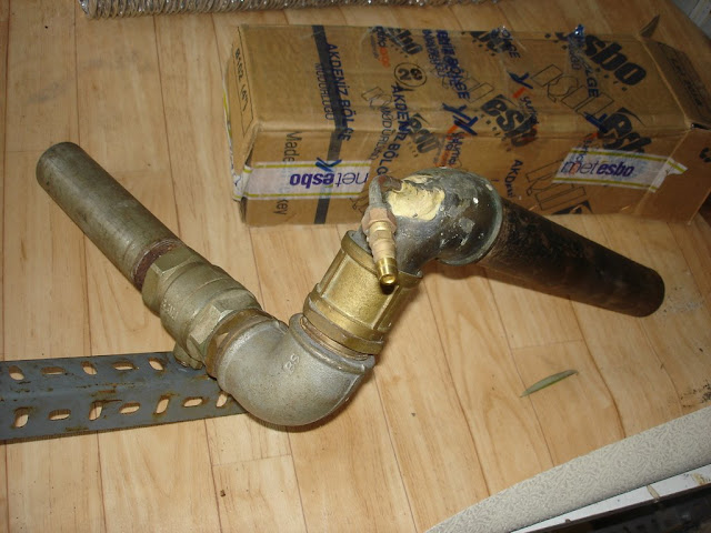

Brülör yapmak çok basit: Önce hava girişi için 1 1/2 parmak (inç) boru girişi, sonra dirsekten dik çıkışı olan bir bakır boru (6mm çap), borunun propan girişi kısmına plastik asetilen hortumuna takılması için eklenti yaptırttım sanayide, diğer ucuna paslanmaz bir pin çaktım ve ortasından 1.5 mm delik deldim...
Propan girişinin olduğu dirseğe en son siyah 1 1/2 parmak boru koydum. Bu borunun ucunu hafif dışa açtım çekiçleyerek, yani borunun iç çapı yaklaşık 41 mm sanırım, ancak ocağa girdiği bölümde 4.3 mm oluyor çapı...
Bakır boruya propan hortumu gelecek, galvanezli en dıştaki boruya ise körükten hava girişi olacak. Bu boru ile propan girişinin olduğu dirseğin arasında bir küresel vana var. Vananın kolunu biraz büyük tuttum...

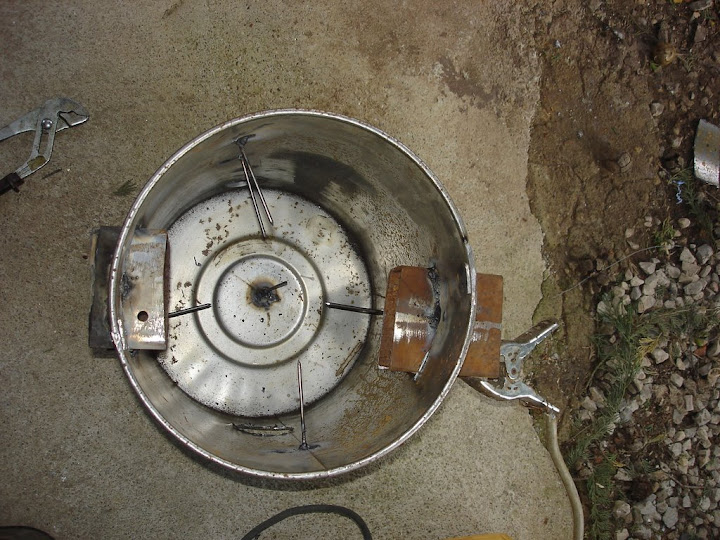

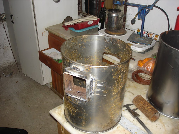

İç izolasyon 5 santim kalınlıkta seramik battaniye (1400 derece dayanımlı) ve 2 santim kalınlıkta düşük çimentolu dökme refrakterden oluşacak. Bu da bana 7 santim pay veriyor. Bu yüzden sadece battaniye içinde kalacak şekilde ocak ağızlarını demir profilden kesip kaynakladım. ( Kaynaklama konusunda hala kötüyüm :) ).
Aşağıdaki fotografta az çok propan alevinin giriş şekli görülüyor. Mesele giren alevin ocak duvarının içini yalayarak spiral çizerek yükselmesi. Bu sayede bu tip fırınlar hem çok yüksek ısılara çıkarken hem de tüm ocak eşit ısınıyor...
Yarın izolasyon işini bitirmeyi düşünüyorum....
Devamı gelecek :)

Süper, merakla bekliyoruz. ( soba kovaları genellikle 0.8 mm sacdan yapılıyor, dışı hiç mi ısınmıyor yani çarpılma filan olmasın)

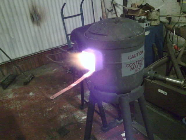

bir video da benden,,, benim ocak..
http://www.vimeo.com/8125901
Gökhan izledim, çok güzel ve kullanışlı görünüyor, dış malzeme tüp gövdesimi?
Ejder
  • 152
Ynt: Propan Ocak No 1 :
« Yanıtla #6 : 29 Aralık 2009, 17:14:02 »
Gökhan Usta, çok güzel video....
Ben sana ait diğer bir video daha  izledim.Çok kızgın görünen bir demiri, çıplak elle ters yüz ediyorsun.Ustam, sırrın ne ??  :)
http://www.vimeo.com/5644339
« Son Düzenleme: 29 Aralık 2009, 17:17:46 Gönderen: Ejder »
« Yanıtla #7 : 29 Aralık 2009, 19:05:07 »
sefa ustam dışı buzdolabı gazının doldurulduğu tüplerden.
aslında sır değil ejder,
ocak o kadar hızlı ısıtıyor ki planya bıçağının bir yüzü o kadar sıcakken diğer yüzü hiç ısınmıyor. propan ocak bu bakımdan çok verimli.. o videodada görüldüğü gibi ocağı açıp, parçayı koyut, dövme işlemine başlamak sadece 1,5 dakika sürüyor. bu kömürlü bir ocakla asla yapılamaz..

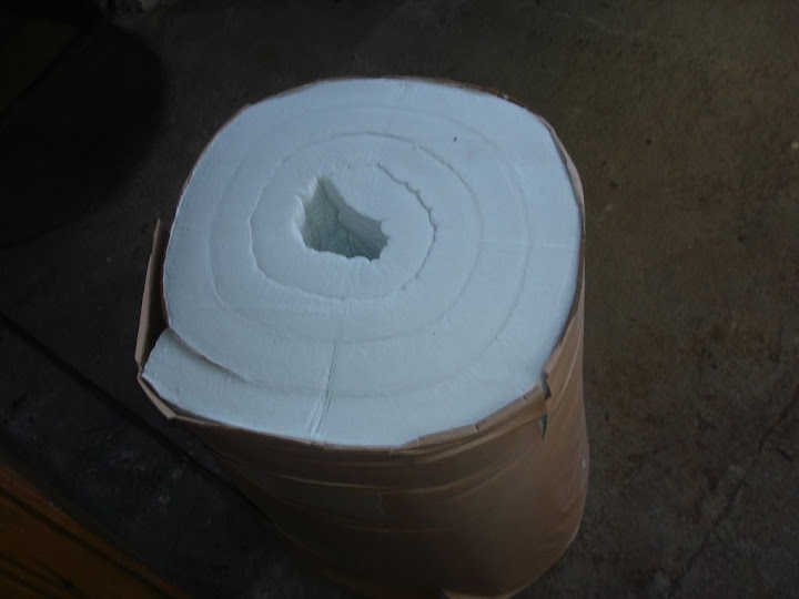

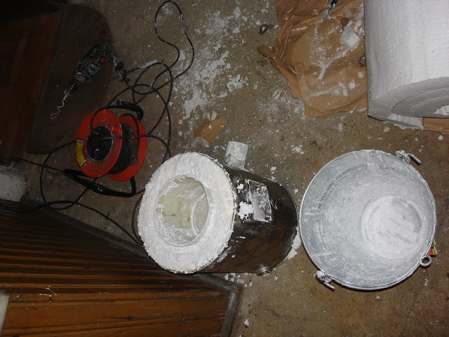

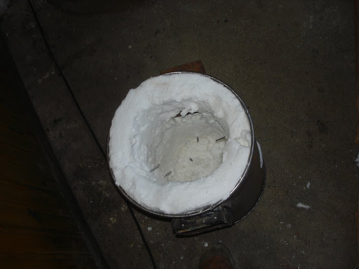

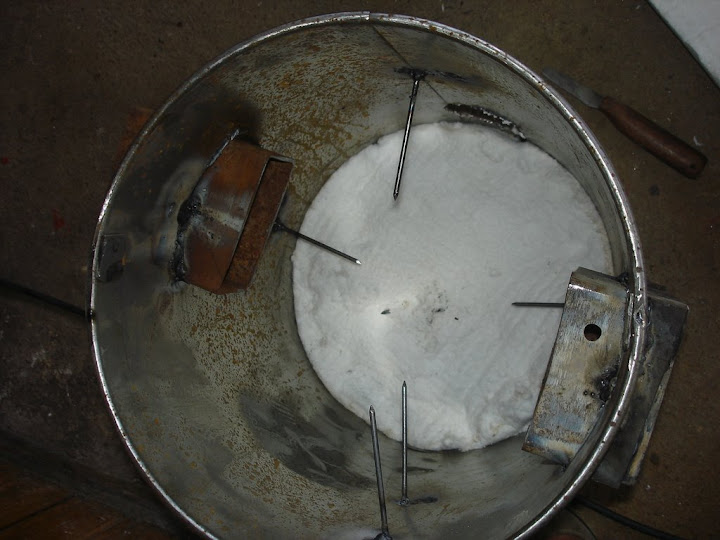

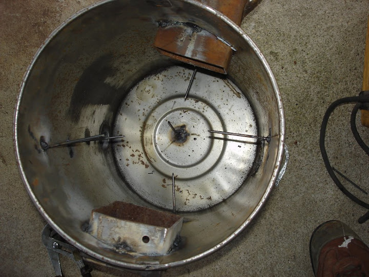

Bu gün gövdenin izolasyonunu yaptım:
İzolasyonun tutunması için 8'lik çiviler kaynakladım.

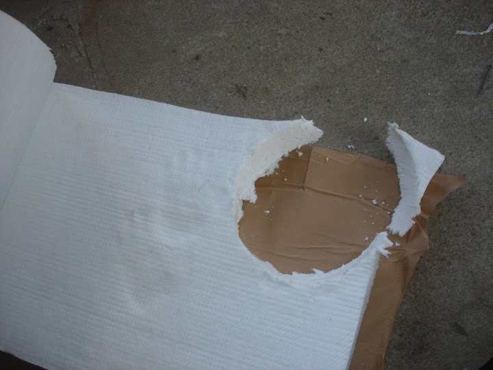

Ana izolasyon malzememiz seramik yünü. Bu malzeme ile çalışırken eldiven, gözlük ve toz maskesi şart, acaip kaşındırır...

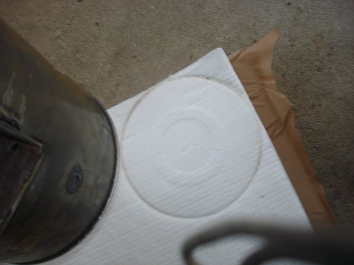

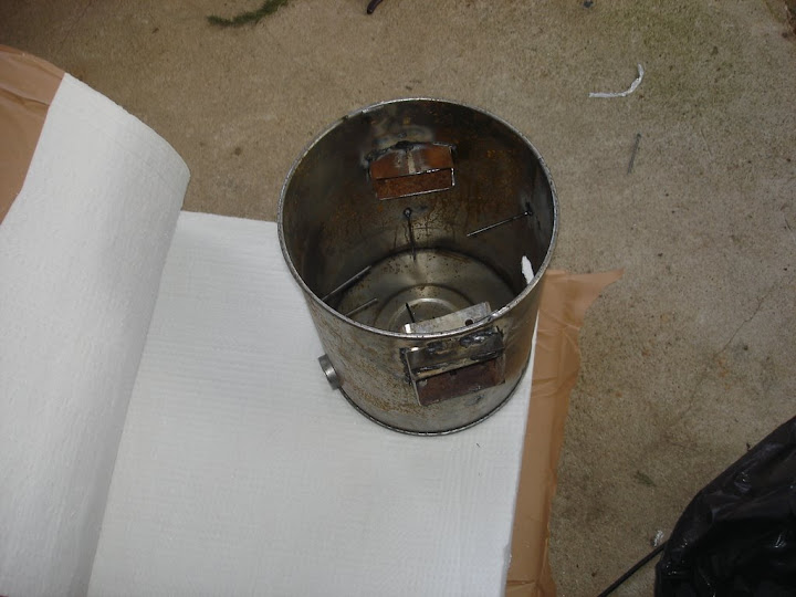

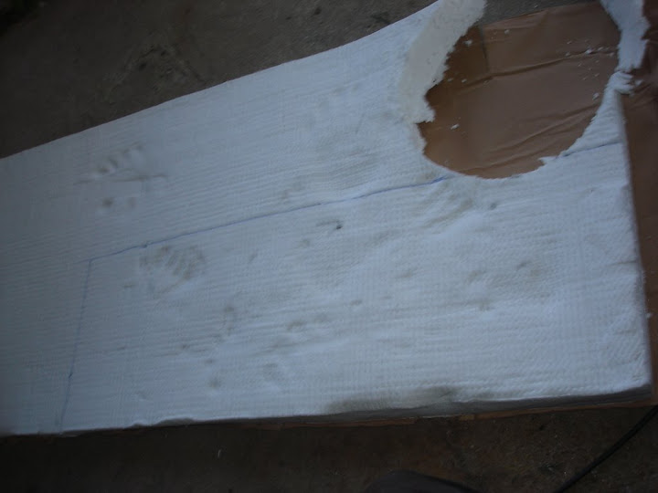

Kalıp alması kolay:
Tabanı kestim:
Sonra duvarları ölçüp kestim:

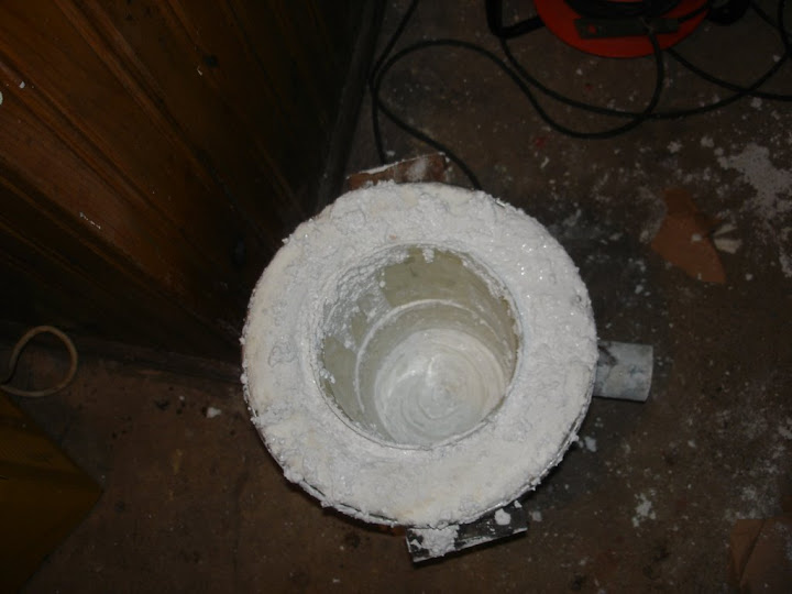

Ortada istediğim boşluğun çapında bir plastik kap buldum, onun etrafını dökme refrakter doldurdum.

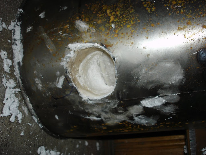

Propan girişi ve gövde açıklıklarını refrakter biraz donunca bir bıçak ile temizledim...
Bu günlük bu kadar.
Yarın donunca kalıpta düzeltmeler yapıp (eminim bazı boşluklar var arada), tepe kısmını yapacağım. 3-4 gün içinde ateşlenebilir hale gelecek  ;)

« Yanıtla #10 : 29 Aralık 2009, 19:38:45 »
çivilerin fazlasını kestin sanırım..
reflakter harc olarak ne kullanıyorsun ve nereden alıyorsun emre.??
« Son Düzenleme: 29 Aralık 2009, 19:55:36 Gönderen: Gökhan BAKLA »

« Yanıtla #11 : 29 Aralık 2009, 19:45:22 »
reflakter harc olarak ne kullanıyorsun ve nereden alıyorsun emre.???
Hımm evet o kısmı anlatmayı unuttum  :-[
Çiviler 3 santim dışa çıkıyordu ancak ben 2 santim refrakter dökecektim, bu yüzden 1 santim bıraktım, geri kalanları kestim.
Refrakter harç olarak Kiltaş refrakterden aldığım Hycast 85 kullandım. sanırım 60 lira filandı bu ürün 25 kilosu , ancak 1700 dereceye kadar dayanımı var ( http://www.kiltas.com/prddetail.php?urun_id=9 ). Eritme fırınım için ice Hycast 95 aldım, o biraz daha pahalıydı. Açıkçası eminim daha ucuz ürünleri de iş görür ama ben biraz sağlamcıyımdır, bunun cezasını da hep cebim öder  :D
