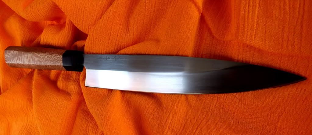

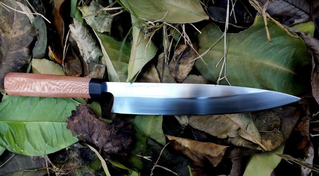

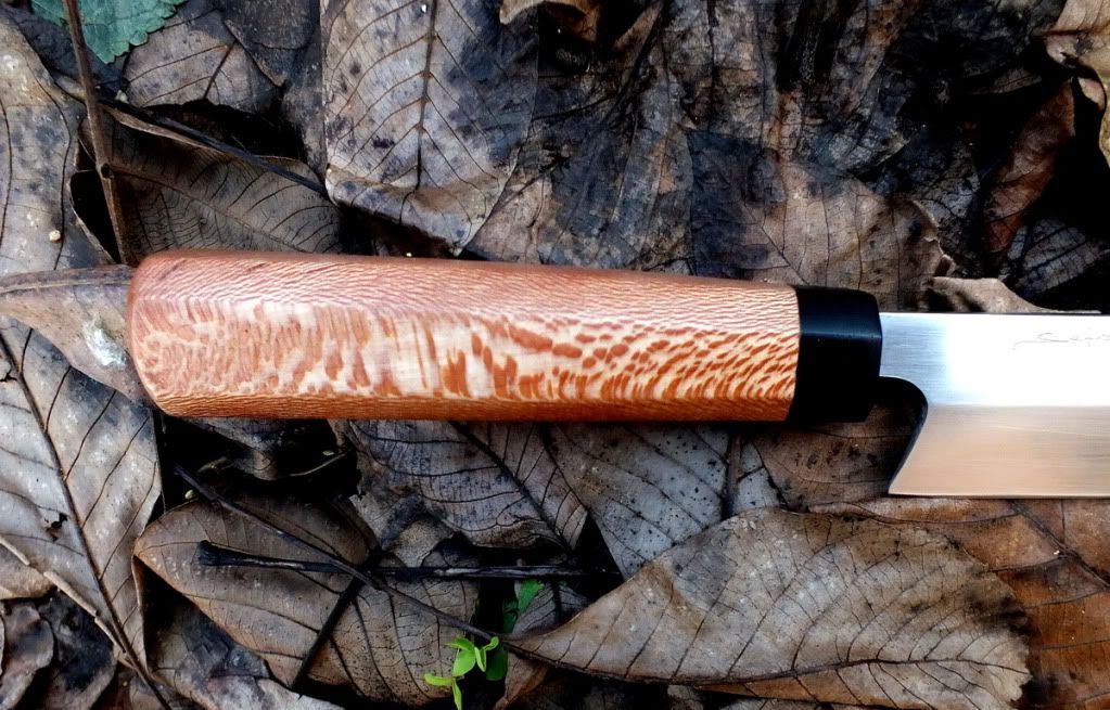

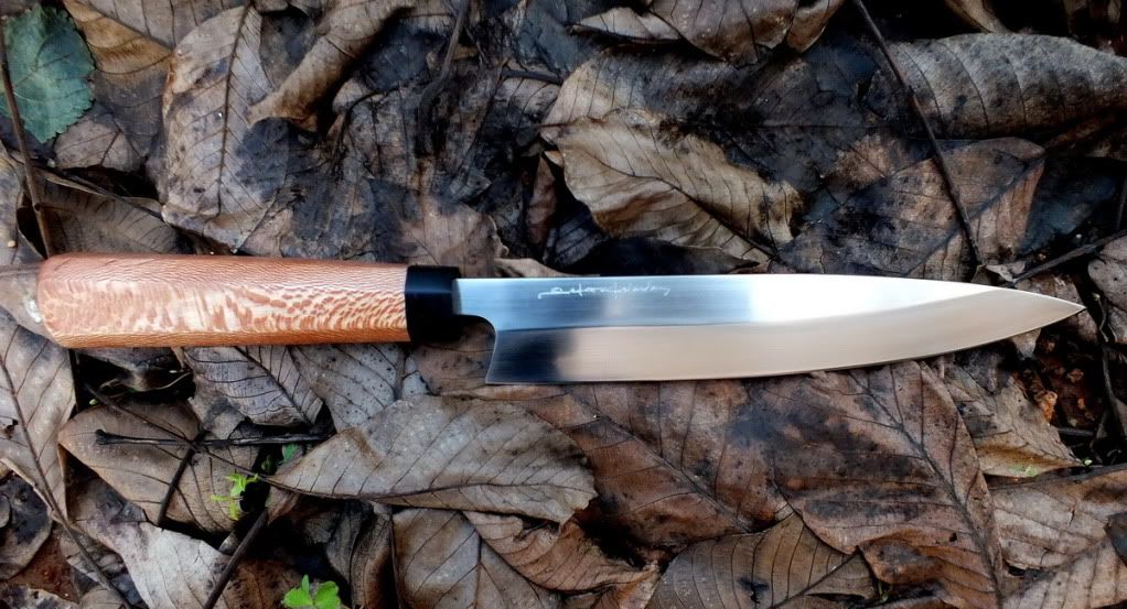

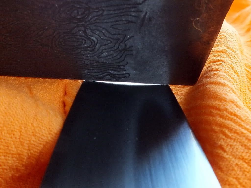

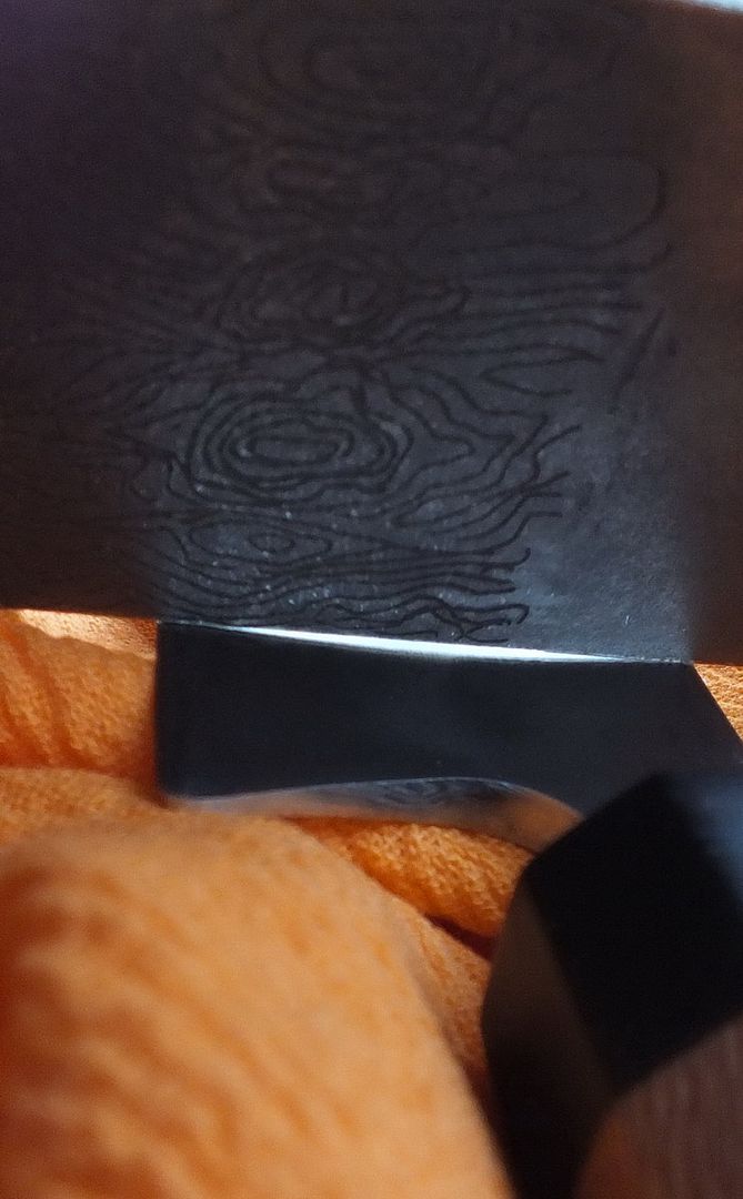

Malzeme O1, su verme hattı fotoğraflarda şaşırtıcı bir şekilde hamon gibi çıkmış zaten farkedeceksiniz. Ben kendi adıma şaşırdım. Sapta, ön kısımda abanoz asıl ahşap çınar. Koruma işlemi Tung yağı ile yapıldı. Yanagiba için bileme ve geometri işi biraz alengirli, bu iş özellikle tam istediğim gibi oldu. Diğerinde taşlanmamış yüzeyin eğimi azdı, bunda ise tam olması gerektiği gibi oldu ( buna yönelik fotoğraf ekledeim). Son düzeltme ve bileme işlemi Japon su taşında yapıldı. Diğer Yanagiba da söylemiştim ama bir kez de burada tekrarlamakta yarar var, bu bıçak bir mutfak bıçağı ve daha çok Japonların balık veya suşi işlerinde kullandıkları bir bıçak. Diğer tüm işlemlerde sadece eğe kullandım, ne bant zımpara ne de bir başka teknik alet yok.
Toplam boy 330 mm, namlu boyu 200 mm, genişlik 34 mm, kalınlık 4mm.

Sefa ustam ellerine kollarına sağlık, bu nasıl bir güzellik böyle,taşlanmamış taraftaki eğimi çok ilgi çekici buradaki eğimi ne şekilde veriyorsun çok merak ettim,tebrik ederim.
Bu bıçağı görünce benimde aklıma aynı soru geldi? İç bükey bir taşlamayı elle nasıl oluşturdunuz?

İç bükeyliğin kaba hali dövülerek verildi ancak daha sonra 110 cm çapında bir dairenin yayını eski bir hava çeliği testerenin üzerine çizip, bu kısmı bir daire dilimi olarak kestim. Bıçağı işkenceyle sabitleyip, olması gereken eğimde kestiğim hava çeliği testere parçasıyla sistreledim ( talaş kaldırdım. İstenilen eğime gelince de zımparayla devam ettim.

   Ellerine , emeğine sağlık Sefa ustam, harika bir iş olmuş. Üstelik hiçbir modern alet kullanmadan yapılmaması benim gözümdeki değerini ulaşılmaz yaptı. Ustam sormak istediğim su verme hattının oluşumunu görmek için asit işlemi mi yaptın ? Birde bu hatta bakarak bıçağa ısıl işlem yaparken dik değilde yatay olarak su vermenin özel bir nedeni var mı?

Taner, aslına bakarsan hamon filan yapmadım, bu zaten su verme hattı. Zımparayı yaparken farkettim ki orada bir hat var, biraz kurcalayınca bu çıktı, artık nasıl olduysa.
Soytürk, Tanere de dediğim gibi baktım orada bir şeyler var, asit zımpara döngüsüne soktum bir kaç kez ortaya bu çıktı. Su verme işleminde tam dik daldırmıyorum haklısın, yaklaşık 30 derecelik bir açıyla daldırıyorum desem daha doğru olur, yani önce burun giriyor yine. Ağzını çok incelttiğim bıçakların neredeyse hepsine bu şekilde su veriyorum, şimdiye kadar gördüm ki bu şekilde çarpılmalar daha az oluyor.
