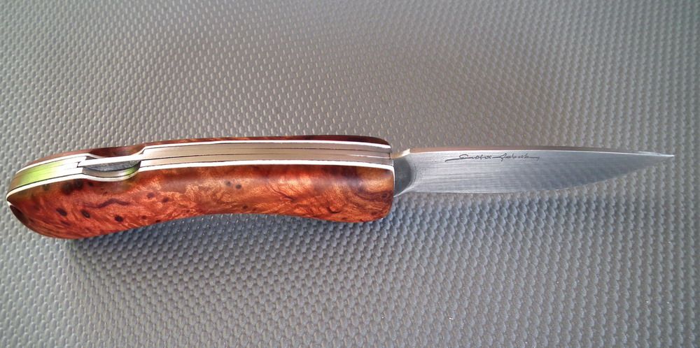

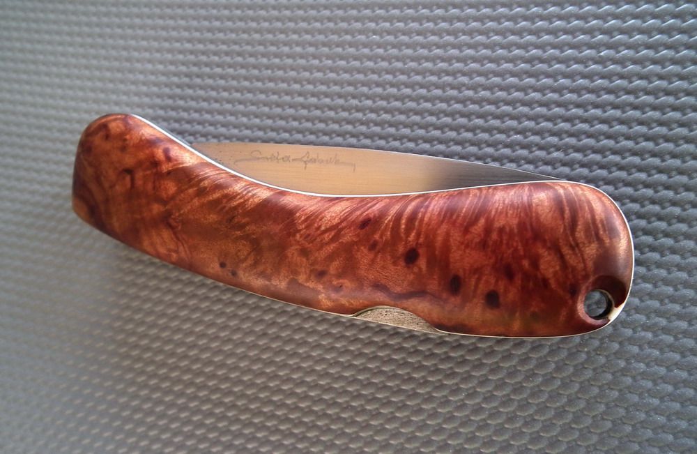

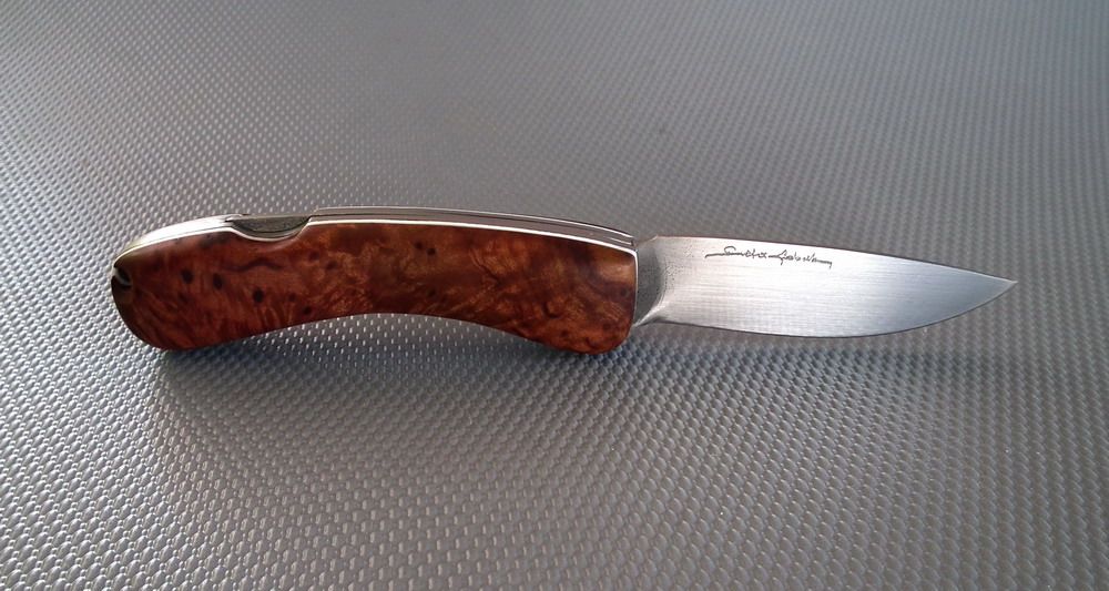

Çok önce söz verdiğim ama sözümü daha yeni tutabildiğim, bir arkadaşa yaptığım çakı. Daha önceki yaptığım çakının bir benzeri. Aynısı olmasın diye bir iki küçük değişiklik var detaylarda. Kapalı hali 94mm, açık hali 155 mm, kalınlığı 1.5 mm. Sertliğini ölçemedim. Sapta sandal ( çilek) ağacı kökü, liner olarakta akrilik liner kullandım. Liner yapışırken bir kaç sorun yaşattı bu nedenle çerçeve istediğim düzgünlükte olmadı artık affola  ^-^ Mekanizme sırttan kilitli. Tüm malzemeler D2. Umarım beğenir.

Bir sorum olacak: Bu tipteki eğri saptan memnun musun? Bu düz bir saptan daha mı konforlu?

Düz sap ve eğri sapı kıyasladığımda; eğri sapın düz sapa göre elden kayma olasılığı neredeyse yok. Özellikle başparmak, eğimden dolayı üstten çok rahat kuvvet uygulayabiliyor buda görece düz çakıya göre bana göre daha rahat.

Söylemekte yarar var, çakıyı Taner arkadaşımıza göndermiştim. Kullanım sırasında çakının ahşap kapaklarından birisi ayrılmış. Sorunu bana söylemişti, ben de burada paylaşmanın diğer arkadaşlara yararı olacağını düşünerek yazıyorum. Sorunun araya liner olarak konulan akrilik malzemeden kaynaklandığını düşünüyorum. Akrilik malzemeyi yapıştırmak için epoksi yapıştırıcı çok uygun görünmüyor. Oysa liner malzemenin her tarafına delik delmiştim ki epoksiler bu deliklerden geçip ahşapla metali tutsun diye. Bu daha önce denediğim bir şeydi. Bir önceki çakıda araya koyduğum polyesteri de bu şekilde birleştirmiştim. Bu durumda demekki araya koyduğum epoksi miktarı yeterli gelmemiş gibi görünüyor. Sonuçta, benzer çalışma yapacak arkadaşların aklında bulunsun  ;)
