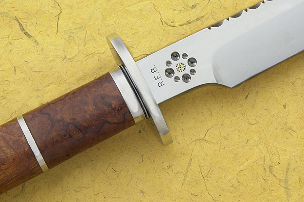

3: Ron Best: Sadece Ustanın baş harfleri, R.E.B şeklinde. Yöntem soğuk damga...
