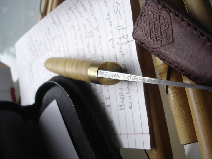

Bıçak bir İskoç geleneksel tarzı "sgian dubh". Nasıl okunduğunu sormayın ben de bilemiyorum  ??? Sap "curly maple", yani kıvırcık akçaağaç. Balçak pirinç, namlu karbon çeliği kablo damaskusu. Karar verdim 2 gün sonra açıyorum, ne de olsa bu noel değiştokuş etkinliği, 25 Aralık Noel'de herkes açacak hediyelerini  ;)

Kendisinin 15inci bıçağı ve ikinci damaskus denemesi. Çok hoş bir tutuşu var, namlunun kablo efekti gerçekten çok güzel. Kabza ve bıçak 8'er santimden toplam 16 cm.
Ayrıca kendi yaptığı çok güzel bir kalem yollamış. Hayatımda edindiğim en güzel kalem. Tornada çekilmiş akçaağaç yumrusundan yapılmış...

Hadi yaşadın. Güle güle kullan.
Kılıfı gördüğüm iyi oldu. Benim de yaklaşık o tipte bir kılıf yapmam gerekecek. İyi fikir verdi.
Kılıf üstündeki kelt zencereği de çok yakışmış.
Bir fikrin var mı: Pirinç balçak acaba silindirik mi yoksa içinde sapın devam ettiği yüksük şeklinde bir parça mı?

Tamamen dolu pirinç Eylem. Namluya lehimlenmiş bu arada. Bazı dövme hataları var, bazı katmanlar tam kaynaşmamış, kılıfın aslında 3 kat olması gerek, ortada bıçağın namlusunun şeklinde bir boşluğu olan, bu sayede bıçak dikişleri kesmez, halbuki 2 kat yapılmış, bu da tabii kılıftan bıçağı çekerken ya da bıçağı koyarken çok dikkatli olmanı gerektiriyor. Ama daha ilk denemelerinden olan bir arkadaş için bence herşeyiyle çok çok güzel ve gelecek vaat eden bir çalışma.
Ekte şimdi çizdiğim, kılıfın olması gereken katmanlarını yolluyorum daha açık fikrin olması için. Bu hediye bıçakta bu katman atlanmış (hoş benim de ilk kılıfımda yoktu  :-[ ) ...

Güzel bıçak Emre, çeliğin desenlerine bayıldım.Sanki yılan derisiyle kaplanmış ;)
