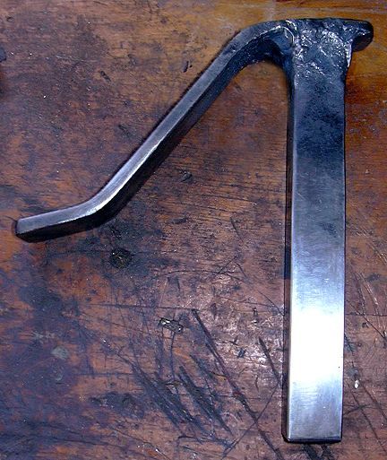

Soytürk, zamanında şuna benzer bişey kullanmıştım, sıcak kesme ve zımbalama işlerinde çok işe yarıyor. Çalıştığın sıcak parçayı örse yatırıp bunun kolununun ucu parçaya basacak şekilde deliğe koyup aletin kafasına bi kere çekiçle vurunca sıcak parçayı tutan üçüncü bir elin olmuş oluyor. Çalışma sırasında arada gevşeyebiliyor, onun için mesela zımbalama yaparken iki kez zımbayı çekiçleyip bir kere de aletin kafasına vurur şekilde bir ritm yakalarsan parçanın kurtulmasına izin vermeden ellerin boşta çalışabilirsin:

    10 numara bir alet, çok faydasını göreceğime eminim, teşekkür ediyorum ustam  :2up  :2up  :2up
Emre ustam bu, bu nedir nasıl birşeydir bu böyle yüksek topuklu bayan ayakkabısı gibi. :)) şaka bir yana nasıl kullanıldığını düşününce gerçektende çok yararlı bir alettir diye düşünüyorum.
