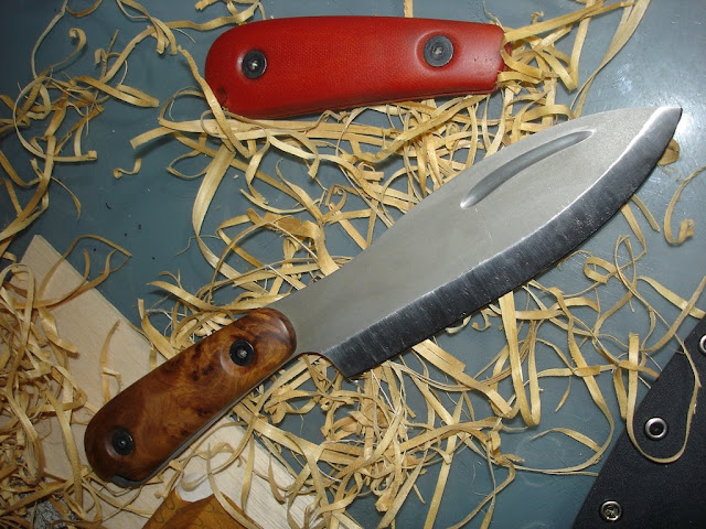

merhaba aranıza yeni katıldım.
izlediğim araştırdığım bulabildiğim kadarıyla woodlore tipi bir bıçak yapmaya karar verdim.sapı metrodan aldığım kayın ağacından percin yerine de beton matkap ucundan kestiğim parçaları kullandım.çelik 440c yağda soğuttum(bilmiyorum ne kadar doğru). kullandığım malzemeler: avuç taşlama, eğe, üç beş tane de kağıt zımpara , mengene ve epoksi.acemi işi oldu. saygıyla...

İlk bıçak için hiç fena değil, bu arada tertibat çok güzel olmuş, mangal, saç kurutma makinası ( bu arada arazide elektriği nasıl buldunuz hani merak etmedim de değil ;)) 440C malzeme büyük olasıkla tam performans göstermeyecektir ama sertleşmiştir orası kesin, tebrik ediyorum.
Ynt: ilk bıçağım
« Yanıtla #2 : 01 Haziran 2010, 22:48:52 »
Hoş geldin Murat, gerçekten ilk bıçak için çok başarılı. Bıçağın profili bence çok güzel, ilk bıçak için işçilik de çok hoş. Perçinlerin saptaki dengesi, ortalaması, namlunun şekli vs. her şeyiyle hoş...
Isıl işlem konusunda bir sonraki için baha basit bir çelik kullanmaya çalışınız derim sadece, elinizdeki malzemeyle CK67 gibi bir malzemeden süper bir bıçak çıkarırdınız, çelik performansı olarak yani.

ilk bıçak için gayet başarılı bir çalışma olmuş tebrikler.
bu arada 440c'yi nereden buldunuz.?

Elinize sağlık, yeni bıçağınız hayırlı olsun.
440C'yi nereden bulduğunuzu ben de merak ettim. Perçin için pirinç, aluminyum, bakır gibi metaller ile daha az eziyet çekerdiniz ama sonuçta güzel iş çıkarmışsınız.

Hımm doğru 440C di mi?
Başladım başlayalı bir türlü deneyemediğim nadir çelikten biridir...
Bu arada bir uyarı: Kayın ağacı zamanla çalışabilir, eğer açılma filan yaparsa normaldir, daha sağlam ve iyice kuru bir ahşap bulduğunuzda değiştiriverirsiniz isterseniz...

« Yanıtla #7 : 01 Haziran 2010, 23:31:14 »
Yapı marketlerindeki kayın iyi kurutulmuş oluyor. Yağ ve epoksinin yardımıyla sudan korunursa idare eder diye düşünüyorum. Tabii kullanıma da bağlı.

440 c çeliği ankara gölbaşındaki mogan bıçağın sahibi turhan ustadan aldım. kendisi bu işi hobi edinmiş kişilerin  mutlaka tanışması gereken nadide ustalardan.
kayın tercihi aslında bu işi fazla araştıramamandan gerçekleşti. tik yağıyla yeni yağlayabildim.arka fonu arazi olan fotografları da zamanla eklerim.
